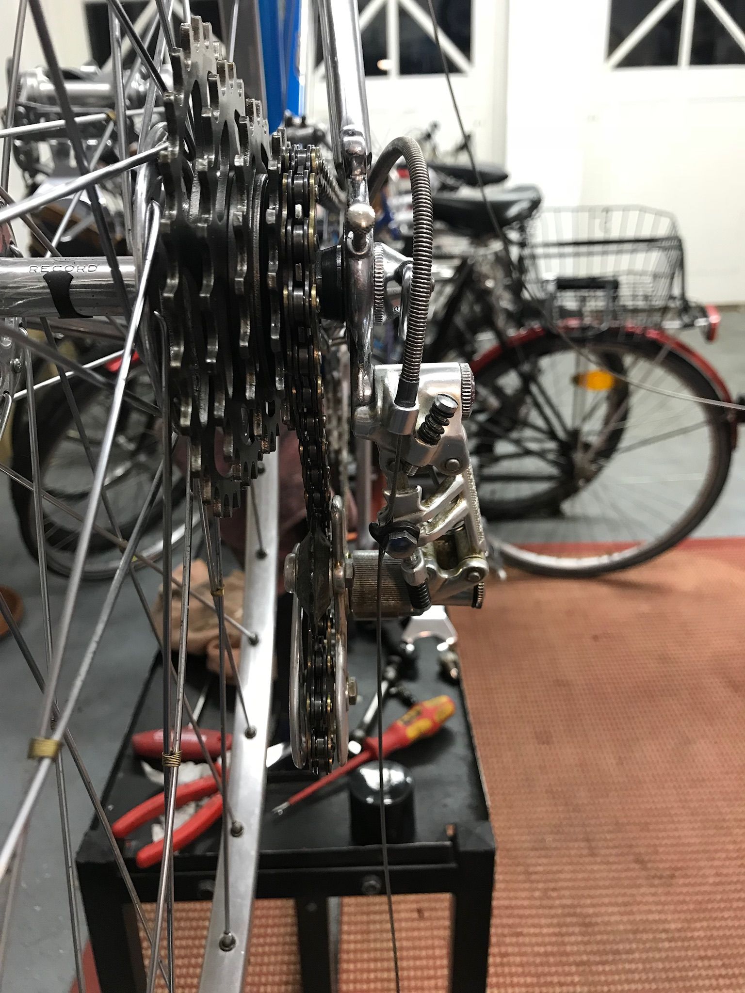

Ich meine nicht zwischen den Ritzeln sonder die Luft die die Kette auf dem Ritzel seitlich hat , also Dicke des Ritzelblechs zu Innenmaß der Kette ( zwischen den Innenlaschen gemessen ).
Schau mal auf dem ersten Bild! Hier nochmal etwas andere Perspektive. Muß ich morgen nachsehen. Wieviel Platz sollte die Kette denn haben? Das mit der Fase leuchtet ein. Dazu müßte ich den Kranz zerlegen:eek: Das hatte ich noch nicht:D

Ich kann dir da kein Maß nennen , aber ein paar Zehntel müssen das schon sein was zwischen den Innenlaschen der Kette und der Materialstärke Ritzel da sein muss .
Bei den Aussenlaschen ( die goldenen ) ist ja immer reichlich Luft seitlich da .

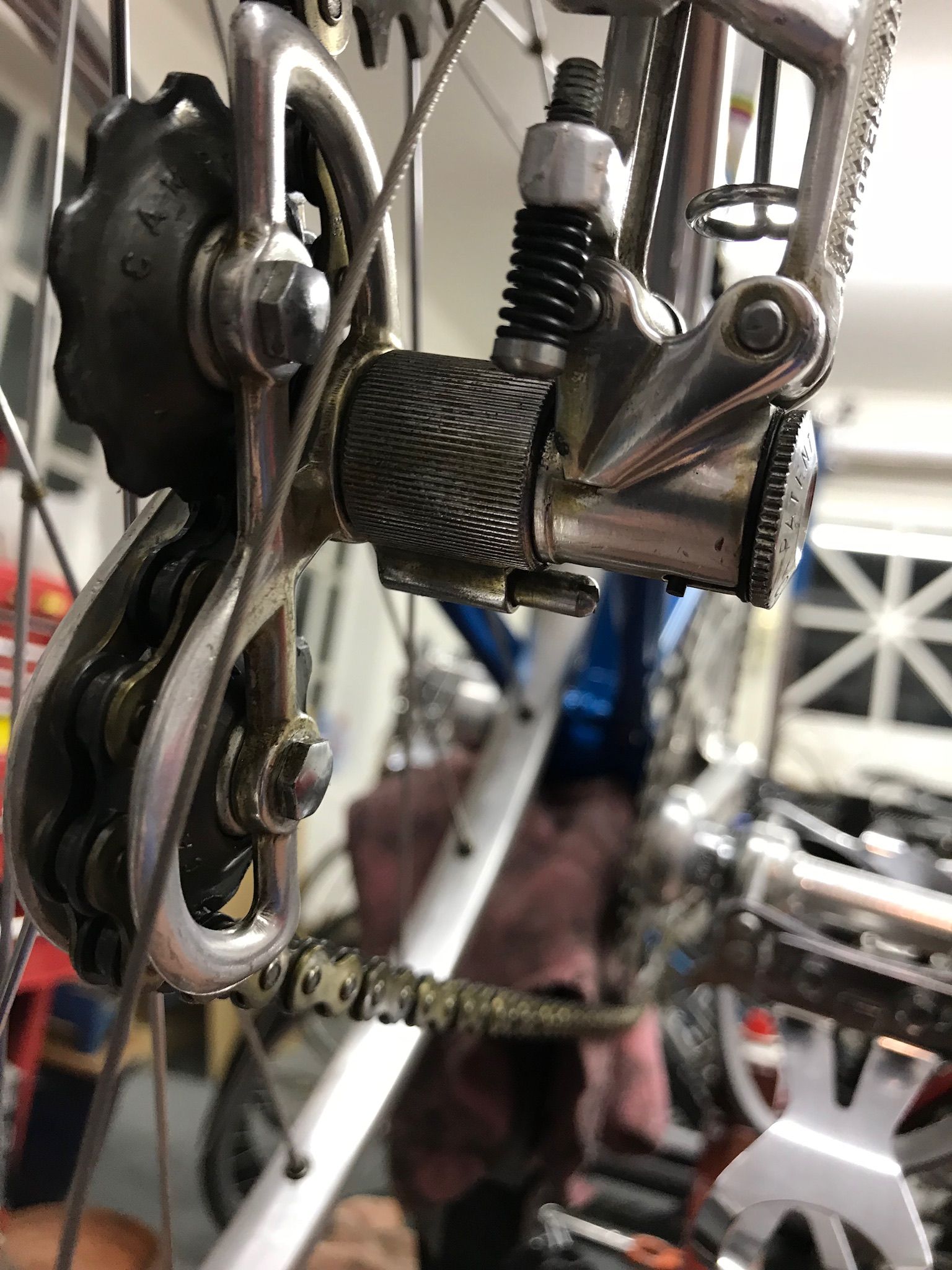

Habe alles nochmal nachgesehen. Da sollte genug Platz sein. Bei der neuerlichen Überprüfung ist mir allerdings aufgefallen, dass der Bolzen, der den Schaltkäfig hält, etwas Axial (?) Spiel hat :confused: Das führt dazu, dass der Käfig nicht in der Waagerechten bleibt, sondern besonders bei den Schaltvorgängen schräg zu den Ritzeln steht. Natürlich bei Zug und Druck unterschiedlich:eek:
Kann das korrigiert werden? Wenn ja - wie? Hat jemand eine Explosionszeichnung vom Nuovo Record Schaltwerk? o_O
Eine Explosionszeichnung brauchts nicht. Der Federtopf reibt am unteren Schwingenlager. Da kann es sein, dass der Alutopf abgenutzt ist. Nimm mal alles auseinander und schau nach, ob der Federtopf außen noch "zylindrisch" ist. Also da, wo der geriffelte Übertopf drübergestülpt ist.

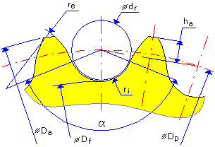

Das Spiel in den Gelenken ist nie und nimmer dafür verantwortlich das die Kette auf den Zahnspitzen aufreitet .
Bau einfach mal einen anderen Kranz auf oder mache an der Zahnrückseite oben eine Einlauffase ran , so wie auf dem Bild bei
dem blauen Pfeil re , auf der nicht Zugseite genügt , die Zähnen von dem Kranz sind einfach zu hoch und oben zu breit , da kann die Rolle ja nicht reinlaufen.
Muss gar nicht so extrem sein wie bei dem Ritzelpaket (2. Bild ) , Fase so ca. 3mm x 30 Grad genügt schon .
