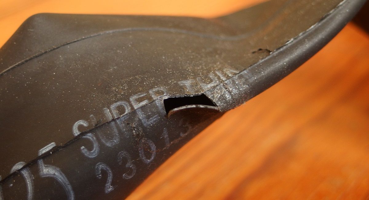

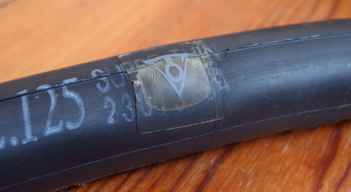

Sehe diese Selbstklebeflicken lediglich als Notbehelf, um noch irgendwie auf eigener Achse nach Hause zu kommen, das machen sie aber eigentlich recht ordentlich. Nach ca. 20km sah ein Topeak Patch am MTB unlängst so aus:
Es hatte sich eine kissenförmige Aufwölbung gebildet und an den Rändern wurde der Flicken schon langsam wieder undicht. Klingt jetzt nicht sonderlich beeindruckend, relativiert sich aber, wenn man das Schadensbild betrachtet: ca. 15mm langer Riss entlang der Naht infolge eines Schlauchplatzers:
Das ist dann aber doch eine beachtliche Leistung.
