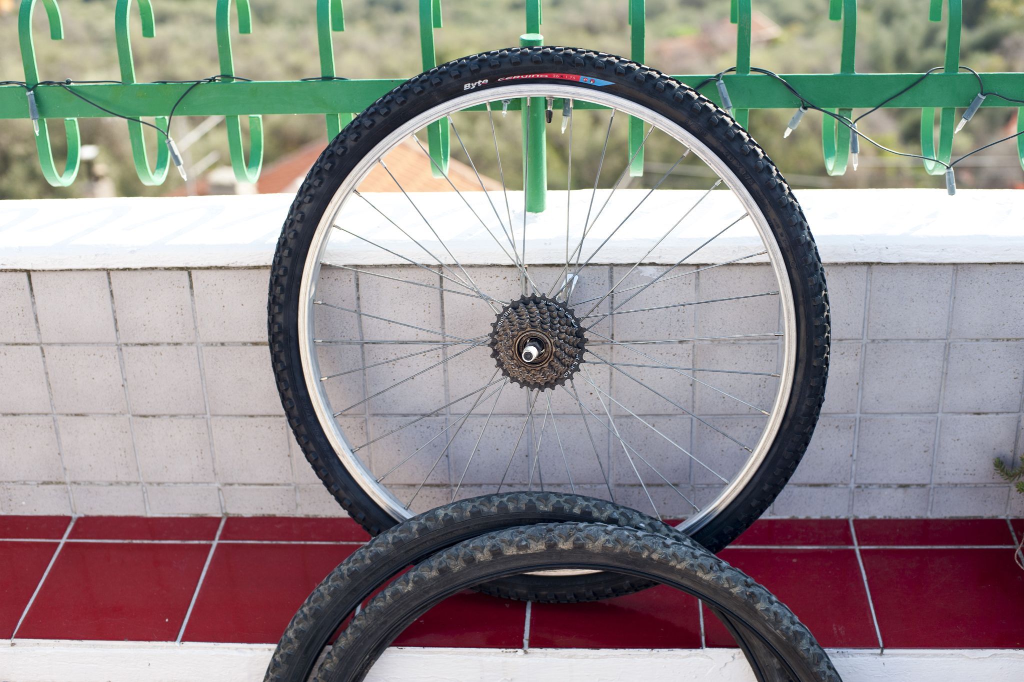

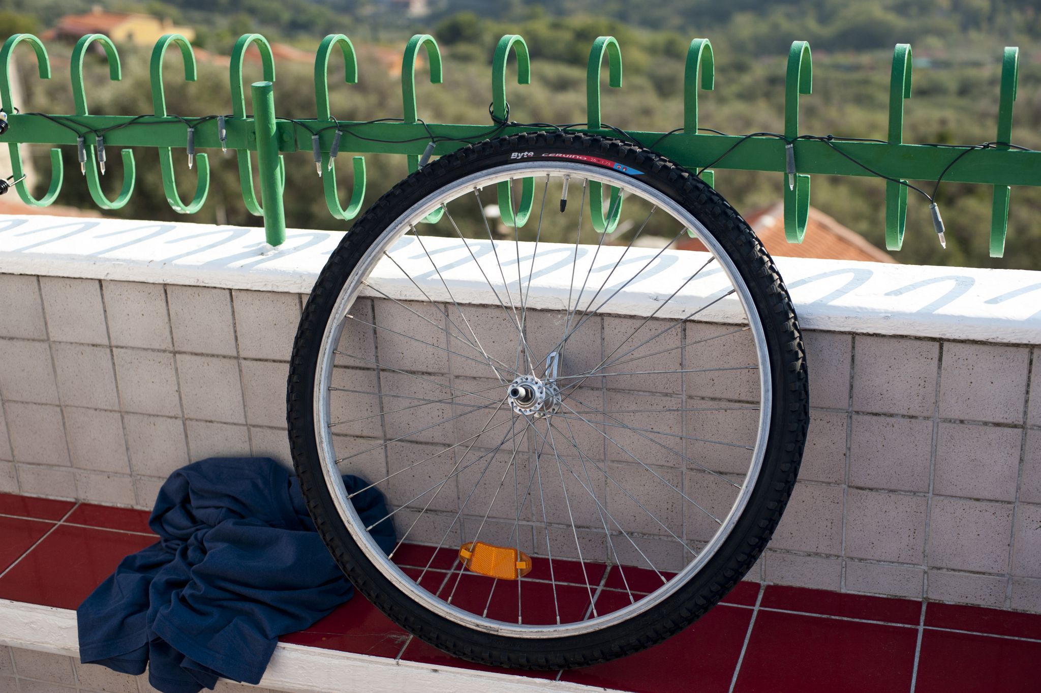

ich wollte bisserl rumballern... aber hier in den olivenhainen ists schon bisserl grob alles, die chancen grad die seitenwand zu erwischen ist schon höher als in berlin :) hab 2 Chinesen gekauft...
