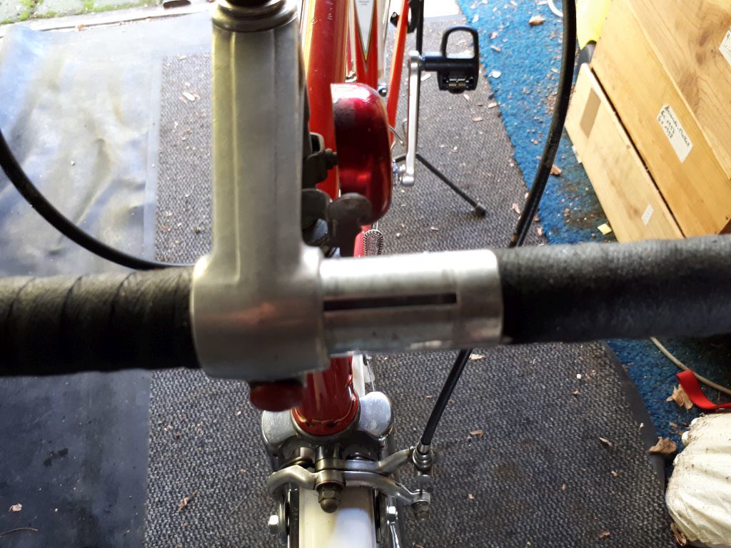

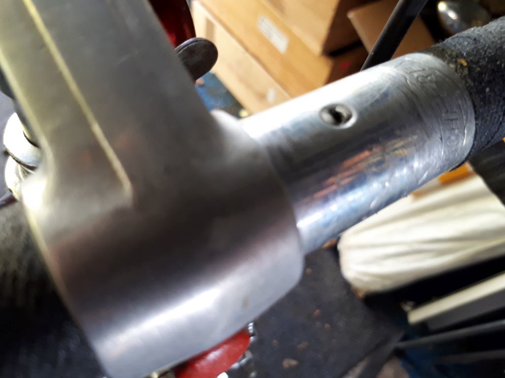

Dieses Problem mit dem sich in der Manschette verdrehenden Lenker hatte ich bei einem Diamant Modell 167 Lenker (KdM 10/2017). Auf der Manschette sind nach dem Ausbau an der Unterseite 2 angekörnte Stellen zu sehen, da mit dem Körner draufgehauen (mit Gefühl) und die Manschette passt wieder richtig.. Ich denke, das ist bei deinem Scheeren-Teil auch so
Habe mich da gestern mit beschäftigt, beim Scheeren Bügel gibt es unten nur einen Schlitz, und oben eine Bohrung, Bilder;).
Diese Bohrung habe ich etwas mit einem Dorn bearbeitet, und ich meine danach wöre die Manschette fest gewesen, zumindest im trockenen
Versuch, wenn ich mich mit dem Oberkörper im Stand auf den Bremshebeln abstütze.
Die Klemmschraube vom Vorbau, ist war nicht krumm.
