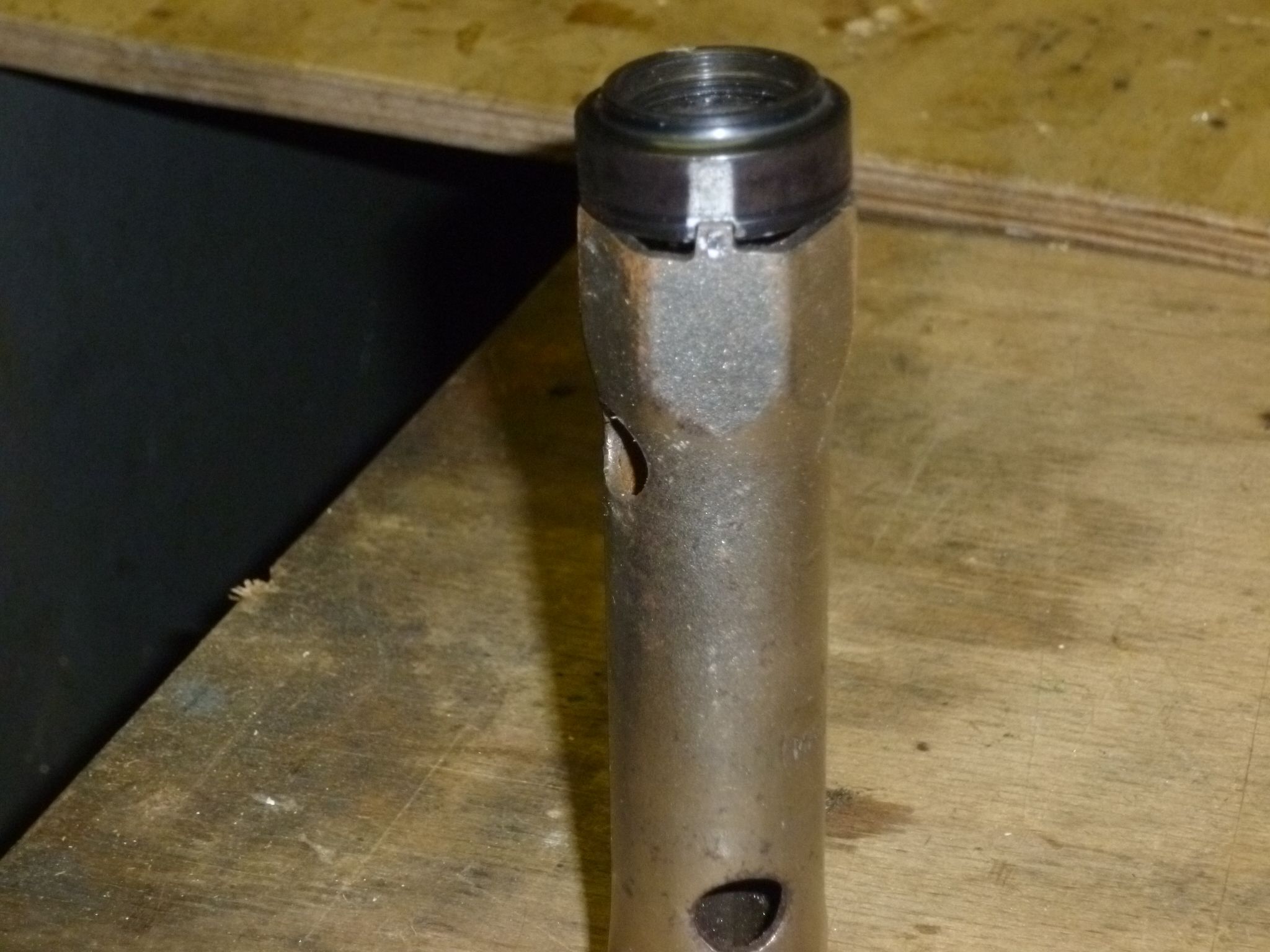

Ein 3 Stern Gitane aus den 70er aus Vitus Rohr, der Rahmen muss gerichtet werden. Beim zerlegen ist mir das an der Gabel aufgefallen.
mit dem Gewindeschneider einmal drüber und wieder einbauen, oder ist das Schrott?

Was willst Du denn bis dahin aufschrauben? Reicht das Gewinde nicht für den Steuersatz? Wenn das Gewinde reicht, würde ich allenfalls mit dem Schneideisen drüber gehen. Allerdings: Hast Du geschaut, ob da ein Riß im Rohr ist? Parallel zum Gewinde?
Das Gleiche hatte ich bei einer Mercier Gabel mit Stronglight Steuersatz. Das Interessante daran war das sich die untere Lagerschale ziemlich genau bis zur Einkerbung aufschrauben lies. Ich habe die Vermutung das man das damals absichtlich gemacht hatte damit sich beim kontern die untere Lagerschale nicht weiterrunterdreht, da diese runde Stronglight Mutter ja ohne geeignetes Mittel schlecht festzuhalten ist.
Da das Rad original war als ich es zerlegt hatte und die Gabel sicher nie ausgebaut war habe ich es so belassen und natürlich gechaut das doe Klemmung unter dem Bereich ist. Beim Gegen das Licht halten ist mir zudem aufgefallen das die Einkerbung auch nicht tiefer war als die Gewindegänge. Da das Steuerrohr ja auch nicht am Gewinde bricht habe ich das so wieder verbaut, zumal es ja fast 40 Jahre so gefahren wurde. Habe aber am Anfang auch gedacht das ich das so nicht lassen kann.
So wie der @Flat Eric sehe ich das auch:
Hm , na ja , jeder Gewindegang ist ja eine Schwächung der Rohres mit Kerbwirkung , also halt ich das für nicht so tragisch
Erstmal danke für die Antworten, Riss gibts keinen, hab das rad mit festsitzendem Vorbau sehr günstig bekommen. aber im Steuersatz waren keine Kugeln drin, es war auch schon eine vermutung das sich das mit den Kugenl wieder geben könnte. Der Vorbau ging auch erst locker raus, als ich den Spreizkonus raus geschlagen habe, man fühlt innen drin ganz leichte Erhöhung wie gesagt sehen tu ich sie nicht.
Also kann ich damit weiter machen :)
Den Vorbau auf Schrägkeil umbauen ist kein Problem.
...ein kleiner Torx- oder Vielzahnbit einzutreiben sollte auch gehen, da die Stellschraube ja nicht vergegammelt ist..

Bin auch erstmal für Torx, das klappt meistens. Aber ohne Furcht reintreiben, damit er gleich richtig sitzt.
Ein ähnliches Schadensbild hat bei mir mal eine Kugel aus einem XC Pro Steuersatz erzeugt, die sich zwischen Gabel und Schale verklemmt hatte - war mein Montagefehler gewesen und ist erst nach Jahren aufgefallen.

Steuersatz ist ein Stronglight. Rille ist nicht ganz umlaufend und auch nicht tiefer als die Gewindegänge.
Darum mal die Meinung vom Schwarm gefragt, wenn die Gabel auch hin ist, stirbt das Projekt.
