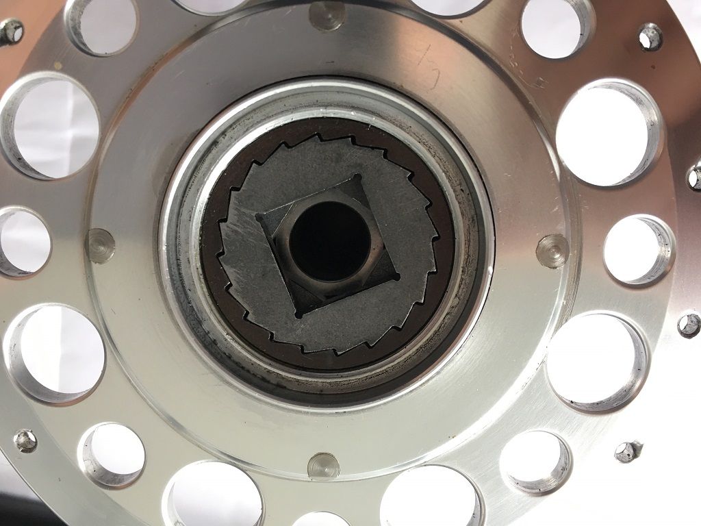

Ich habe da einen Regina Freilaufkörper und kann den Deckel nur so weit aufschrauben wie im Bild, danach klemmt es. Es funktioniert zwar mit Gewalt aber da muß ich das schon extrem fest einspannen und mit dem Stirnlochschlüssel hab ich schon einen ziemlichen Widerstand.
Wenns nach 3 oder 4 umdrehungen beim Gewinde nicht weitergeht dann stimmt die Steigung des Gewinde bei einem Teil nicht
Ich denke auch das die Gewindesteigungen unterschiedlich sind , wenn man so 2-3 Umdrehungen weit kommt und dann klemmt es kann das nur so sein .
Ihr beide hattet recht - es war die Gewindesteigung die nicht gepasst hat.
normal geht nur noch Gewindeschleifen , aber das ganze wird so teuer , dafür kannst du einige Schraubkränze kaufen .
Damit hast Du mich auf eine Lösung gebracht. Da der Freilaufkörper in diesem Zustand ohnehin nicht verwendbar war habe ich einfach was unkonventionelles probiert wo sich einem Techniker/Maschinenbauer wahrscheinlich der Magen umdreht :eek:. Gestern Mittag hatte ich kurz Zeit und war zwischendurch zuhause. Da die Sonne schön hell schien konnte man im Gegenlicht die Gewindegänge sehr gut sehen. Also habe ich mit einer ganz dünnen Trennscheibe am Dremel die Gewindegänge nachgearbeitet. Also kaum was weggenommen. Der Deckel lässt sich jetzt ohne wackeln super aufschrauben. Arbeitsschutztechnisch hat das Ganze außer der Verwendung einer Schutzbrille sicher keiner Norm entsprochen :rolleyes::D.

Egal , auf dem Gewinde ist ja keine Zugbelastung , wenn du das Lagerspiel korrekt hinbekommst ( Ausgleichscheiben drunter ) und der Deckel ist fest , halte ich das für unbedenklich.
Wenn der Deckel abfliegt und der Freilauf blockiert , hast du halt einen starren Gang , das wolltest du doch schon immer mal fahren...
Ja ich sehe das auch so. Theoretisch hätte ich ja einen anderen Freilaufkörper nehmen können, aber dann hätte ich wieder mit den Ausgleichscheiben herumspielen müßen und soviel habe ich davon auch nicht bei der Hand. Und wie gesagt der Deckel schraubt sich jetzt wie jeder andere den ich schon in der Hand hatte.
Solche Aktionen würde ich natürlich bei anderen Teilen nicht veranstalten ;)
