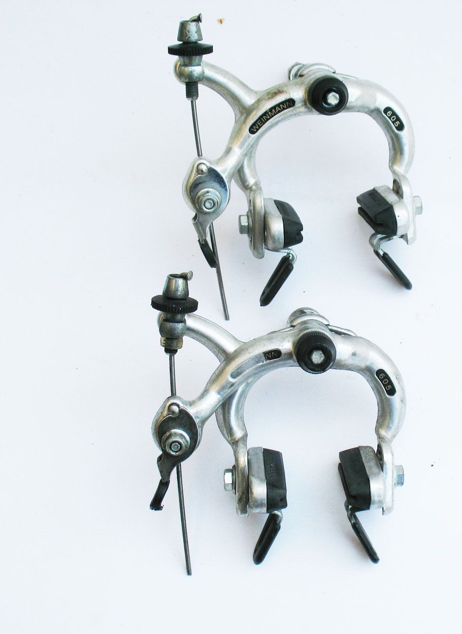

Als Neuling in Sachen Stahlrahmen-Bikes habe ich eine Frage bezüglich meiner Weinmann-Bremsen. Mein Motobecane hat
eine Weinmann 605 verbaut! Leider fehlen die Einstellschrauben des Bremzuges. Habe mich im Netz umgeschaut, aber nichts
passendes ...oder sogar ideales gefunden. hat jemand eine Idee...was von anderen Herstellern passen könnte?
Als Anhang ein Bild aus dem Netz, auf dem man die Einstellschrauben sehr gut erkennt.

Wenn es nicht eilt und nicht original sein muß, kannst Du
"Jede 6mm Stellschraube."
von mir haben. Bring ich sogar persönlich vorbei, aber nur wenn's nicht regnet.
