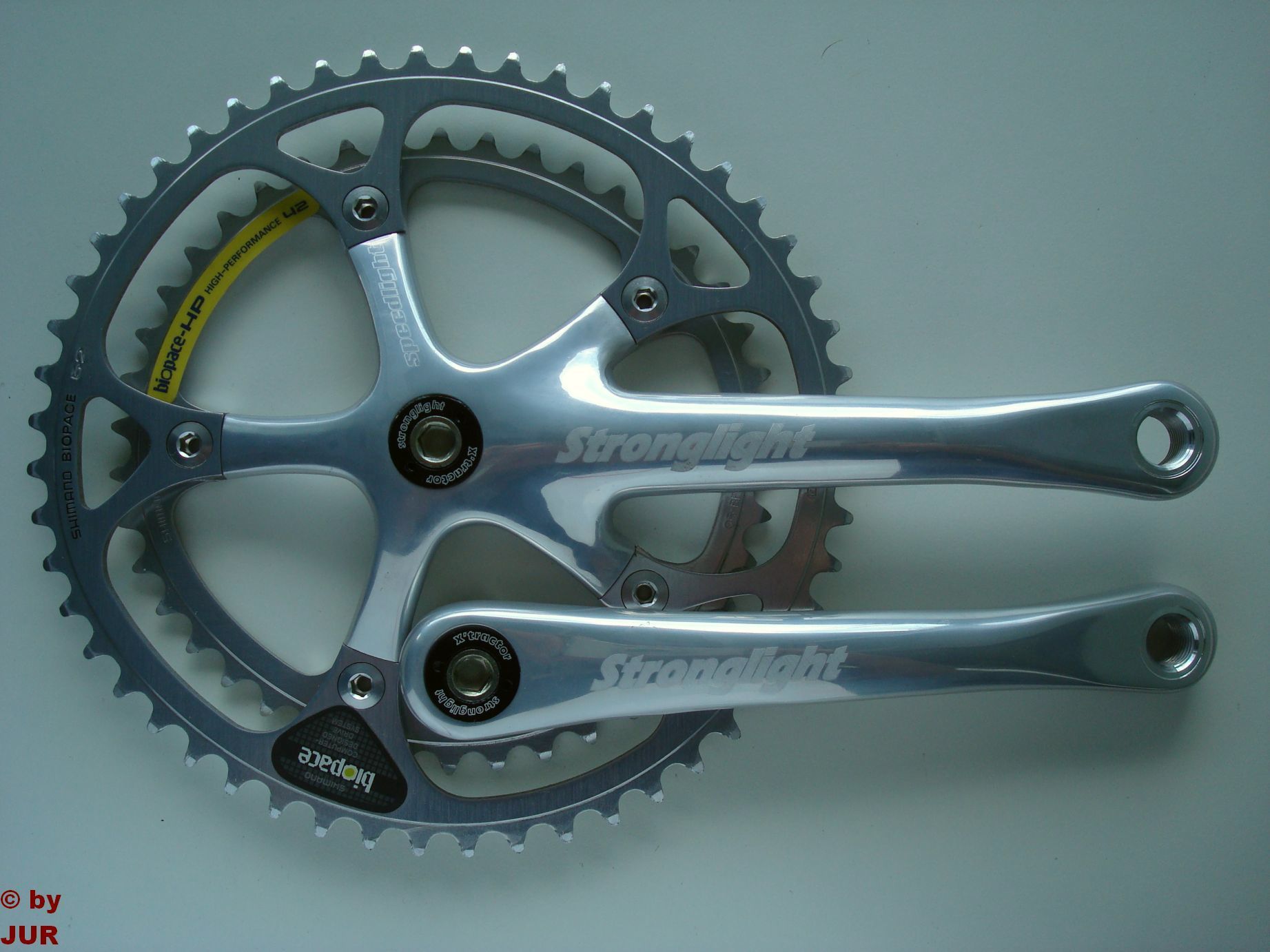

Eine Bitte an Shimano 600 Tricolor und 105 1055/1056 besitzer: könntet ihr mal bei euch die Breite der Kurbeblattarme der Kurbel messen (im Foto unten die korrespondierende Breite des Kettenblattes rot markiert):
Ich frage, weil ich bei meiner Santé 19,8mm messe (wahrscheinlich nominell 20) und ich auf der Suche nach passend breiten Kurbeblättern bin (und ich vermute dass Santé hier mal wieder speziell ist) und ich hoffe, dass die Tricolor und die 105er genauso breit sind (da ähnlich von der Generation). Wer kennt Kettenblätter, die an der Stelle 20mm breit sind? Die Sugino, die ich habe, sind schmaler (17mm). Danke.
Habe mal nachgemessen: Shimano 600/6400 hat an der Stelle 17mm. Die 600er Kettenblätter passen recht gut auf Stronglight Speedlight-Kurbeln...
