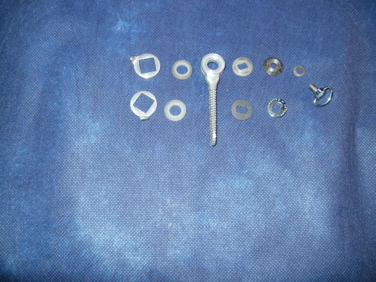

Der Schalthebel ist irgendwie merkwürdig montiert..... hast Du den zerlegt und ev. falsch zusammen gesetzt?
Wieso ist links ein Luftspalt und was sitzt unter der Passscheibe an der Knebelschraube?
Hehe richtig erkannt. Aus irgendeinem Grund war das Gewinde am Anlötsockel zu kurz ( auf beiden Seiten)
Ich wollte daraufhin zuerst das Gewide an der Knebelschraube kürzen, daraufhin wurde mir allerdings geraten einfach zwei kleine Unterlegscheibchen unterzulegen.
Kann es etwa daran liegen?
An sich funktioniert das mechanisch doch genau so wir normal?
Deine Knebelschraube ist zu lang, wie Du ja bemerkt hast.
In der Reihenfolge sollte es zusammen gebaut sein.
