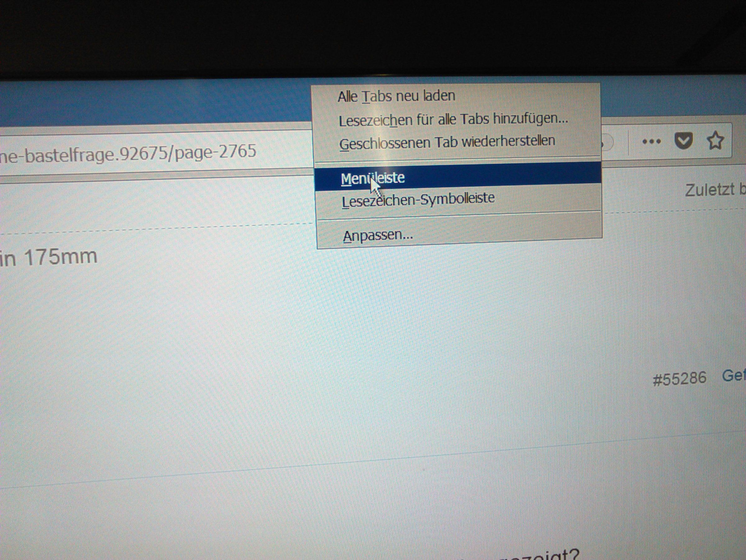

Wie kriegt man beim aktuellen Firefox die Menüleiste mit dem Punkt "Bearbeiten - Rückgängig" angezeigt?
Einmal beim Tippen abgerutscht und alles weg
:mad::mad::mad::mad::mad::mad::mad::mad::mad::mad::mad::mad::mad::mad::mad::mad:
rechte maustaste
Ah, da, herzlichen Dank!
Nutzt nur nix :( weil ich die Seite nochmal neu geladen hatte, um den Punkt in diesem bescheuerten Mini-Menü zu suchen.

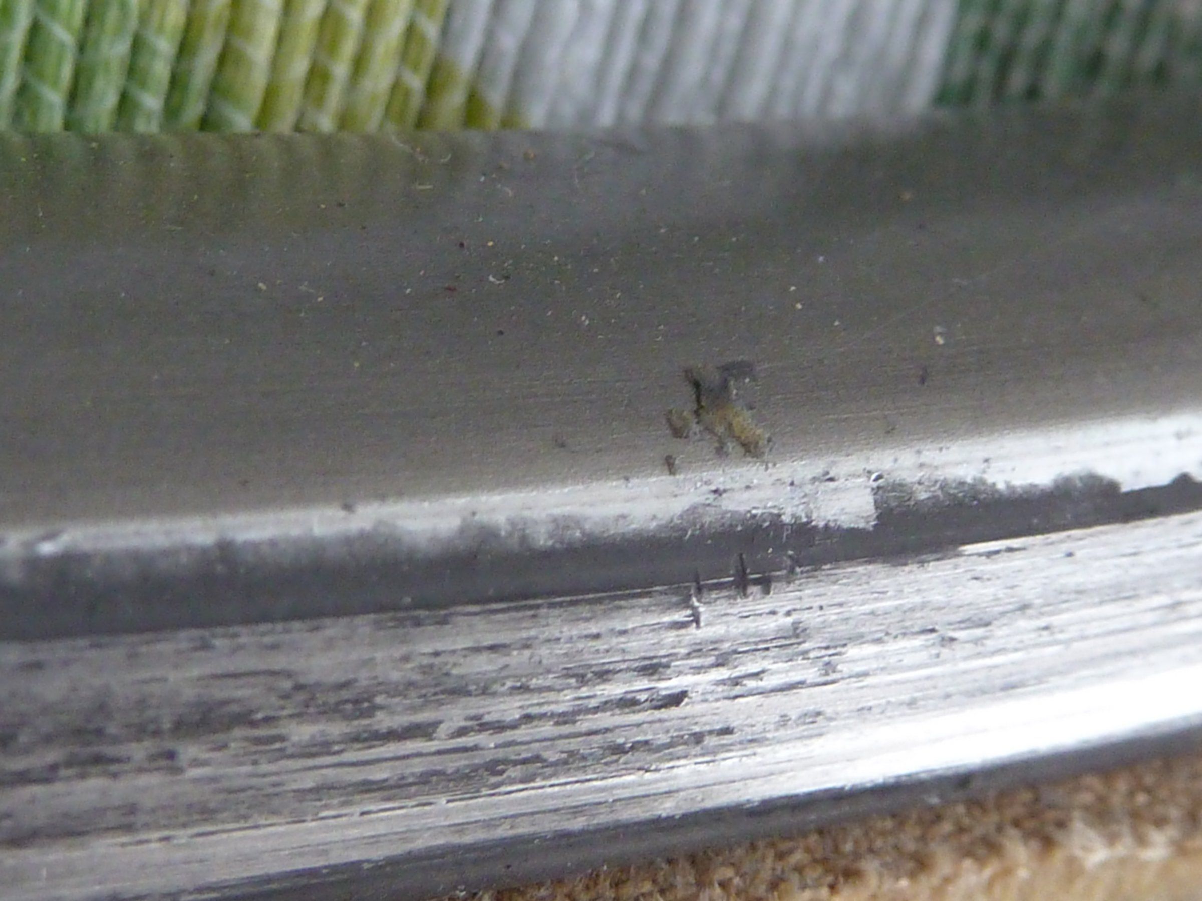

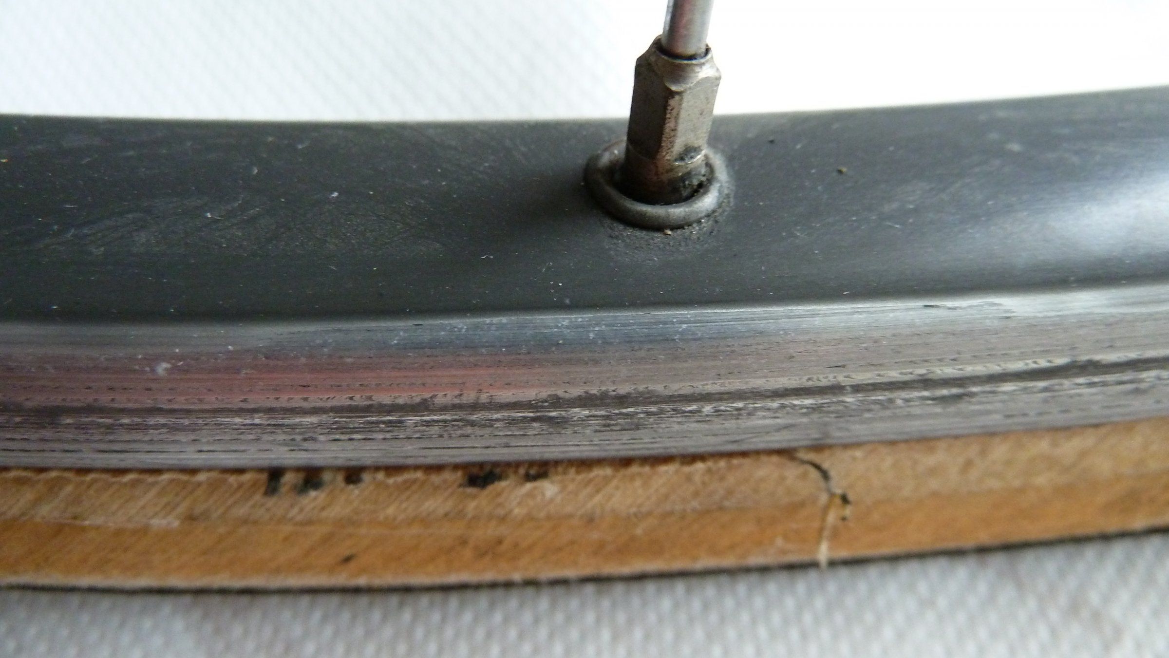

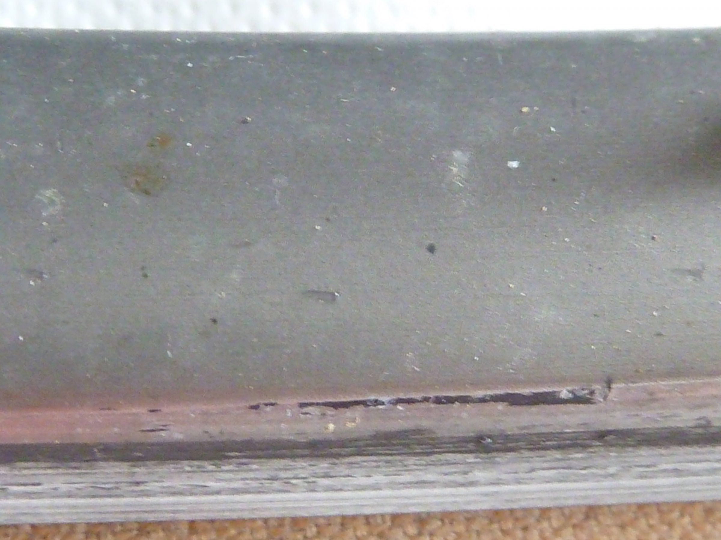

Ich habe wieder einmal ein Rad auseinandergenommen, geht a) um die Felgen und b) um den Schraubkranz.
Zu a) VR-Felge ohne Decal, schon gut abgebremst, und es schaut so aus, als ob die Bremsschuhe nicht korrekt montiert waren, eher ein Fall für die "eckige Ablage".
NoName_Felge_1.JPG NoName_Felge_2.JPG NoName_Felge_3.JPG NoName_Felge_4.JPG NoName_Felge_5.JPG NoName_Felge_6.JPG

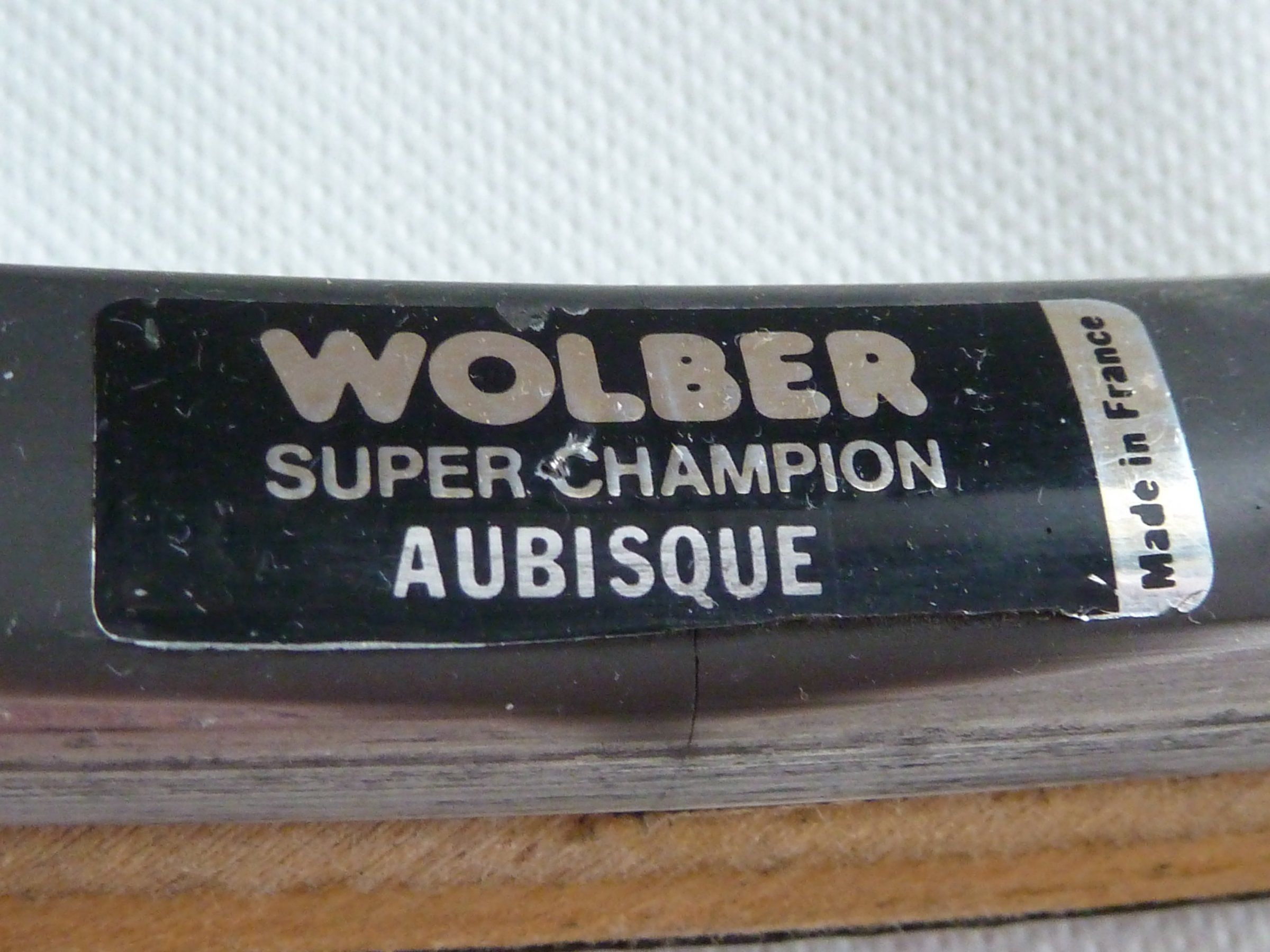

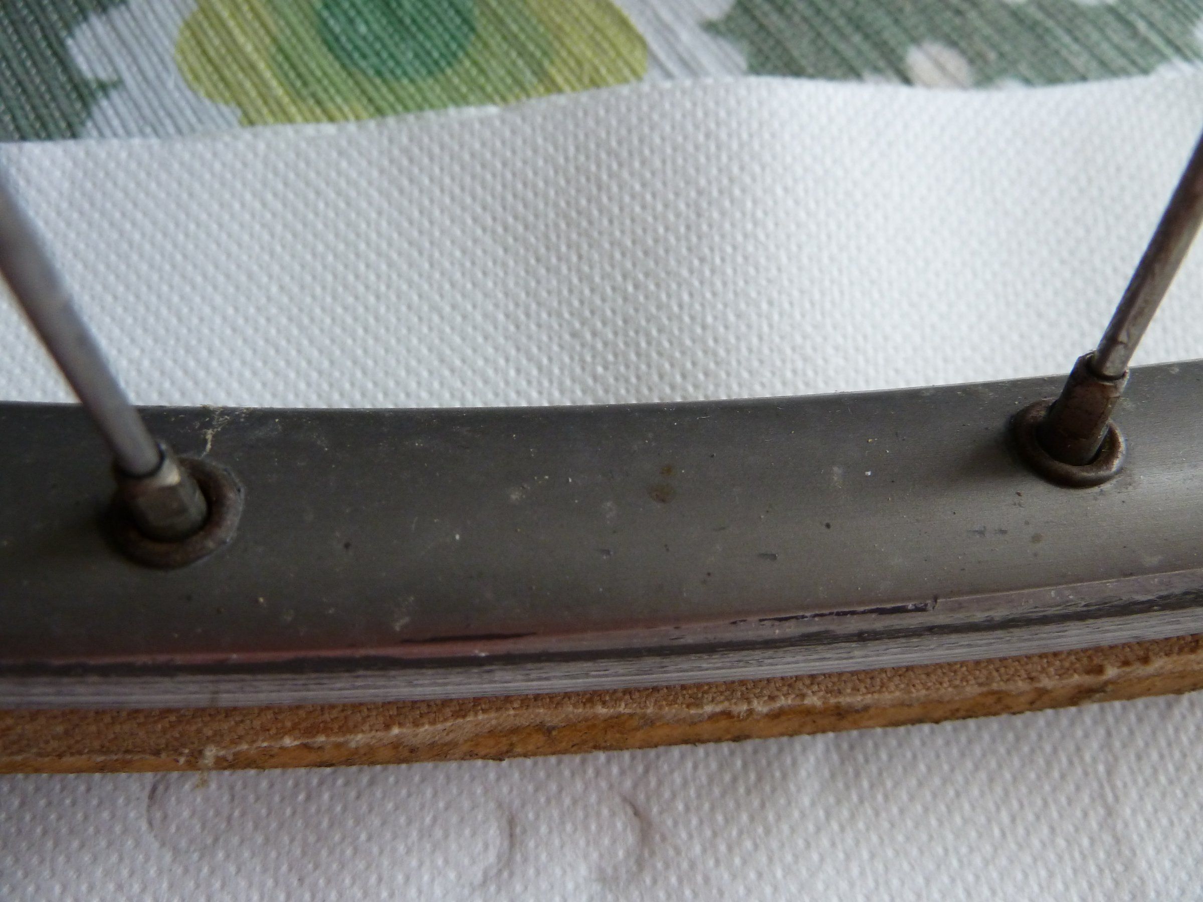

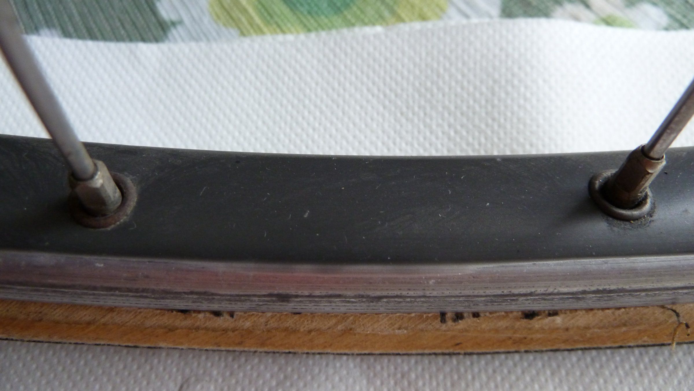

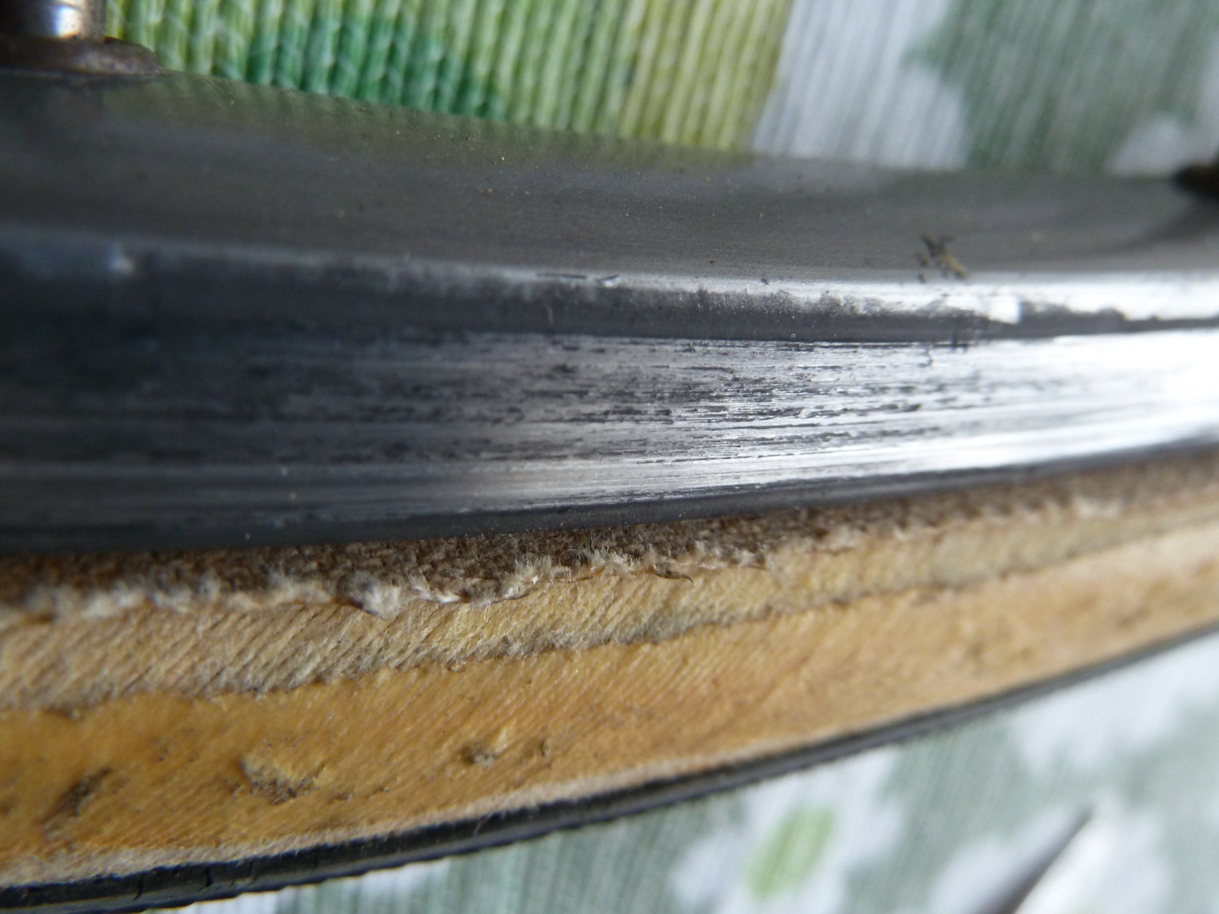

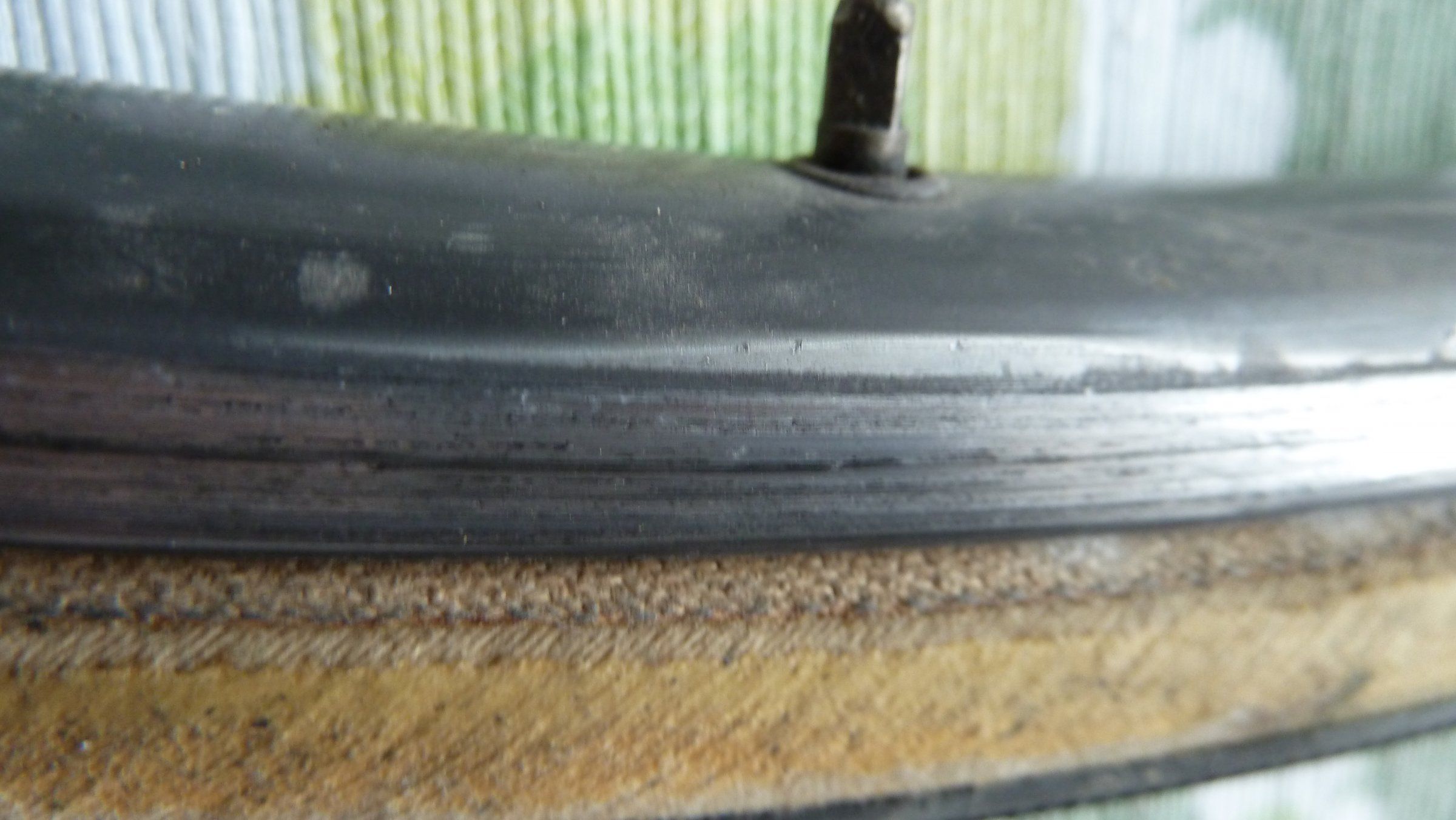

HR-Felge "WOLBER Super Champion Aubisque", selbe Fragestellung wie vor.
Wolber_SuperChampion_Aubisque_1.JPG Wolber_SuperChampion_Aubisque_2.JPG Wolber_SuperChampion_Aubisque_3.JPG Wolber_SuperChampion_Aubisque_4.JPG

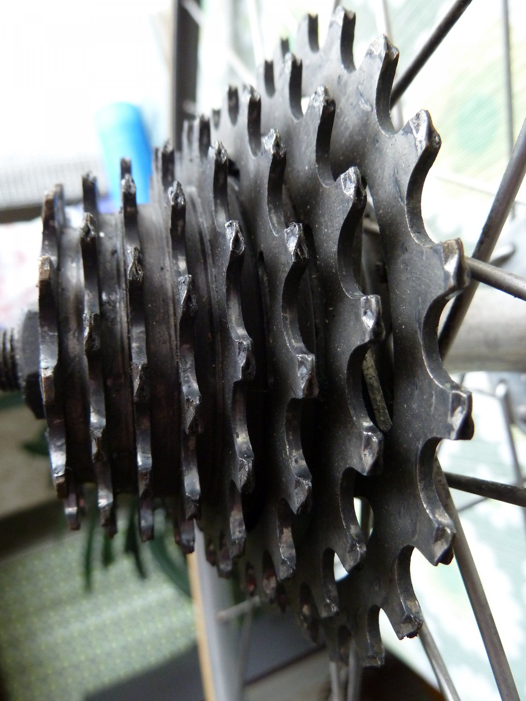

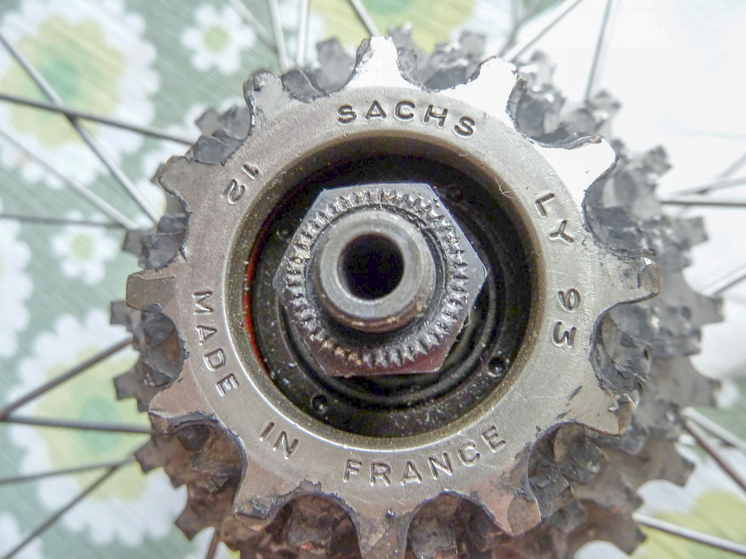

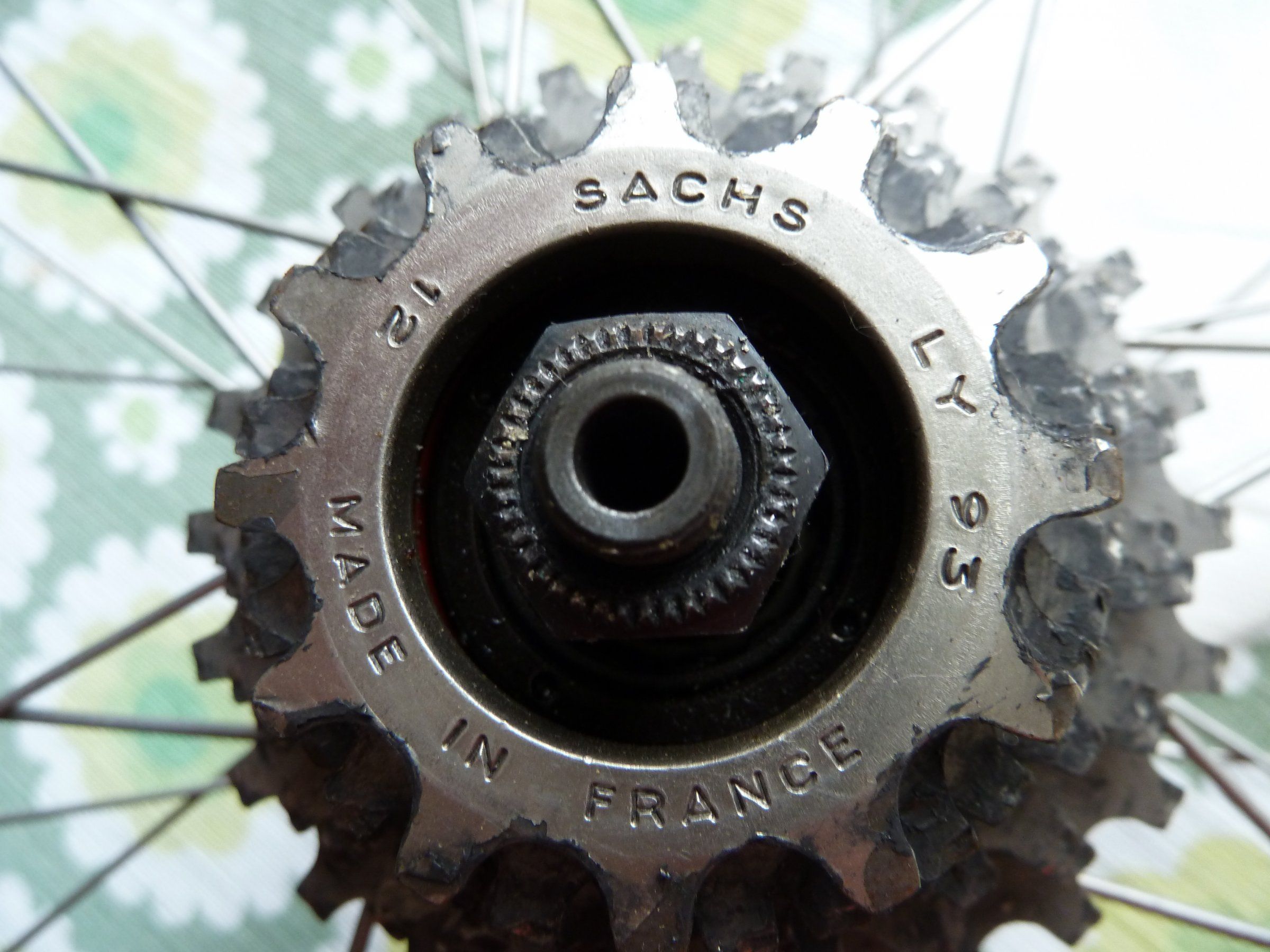

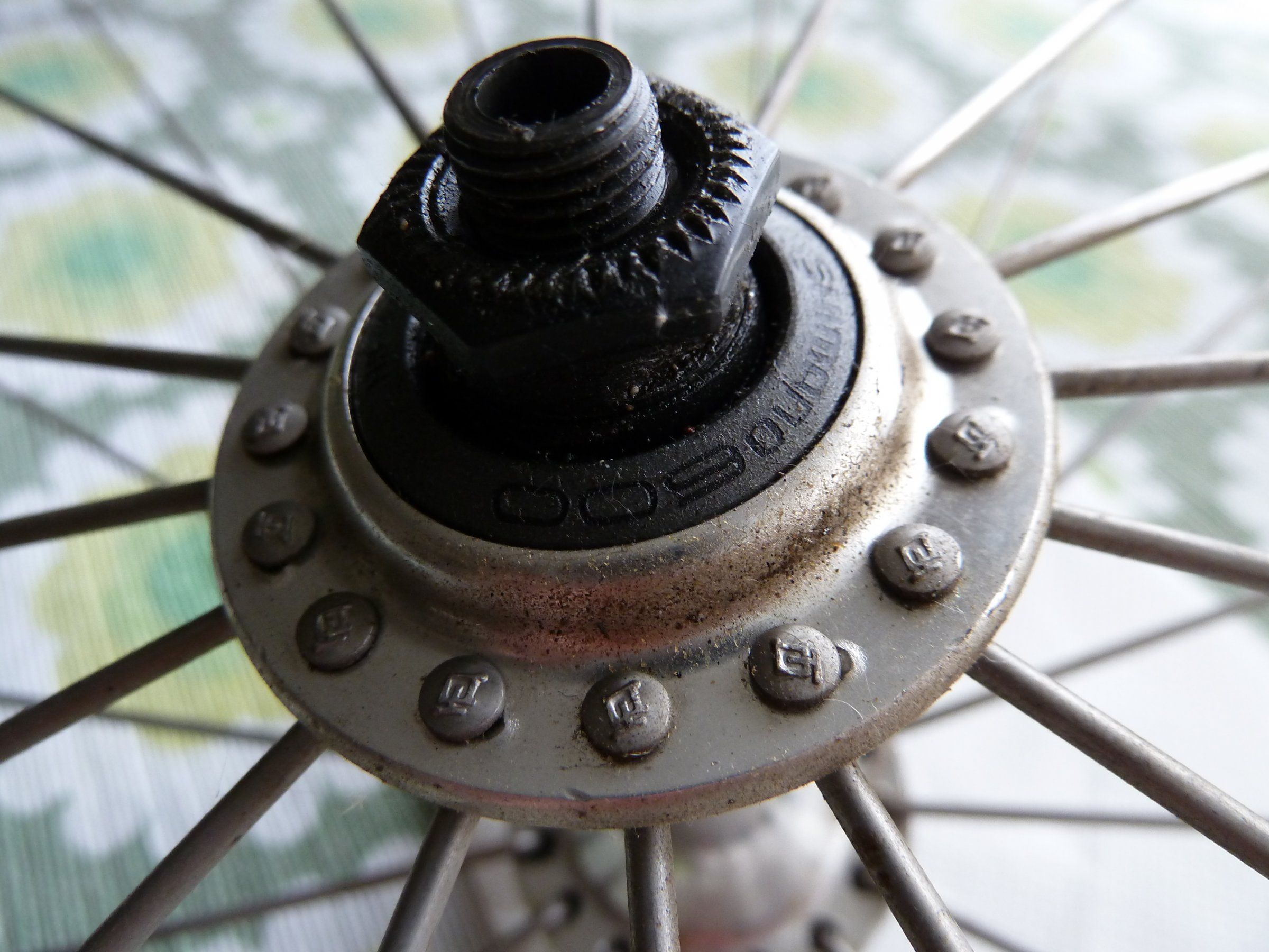

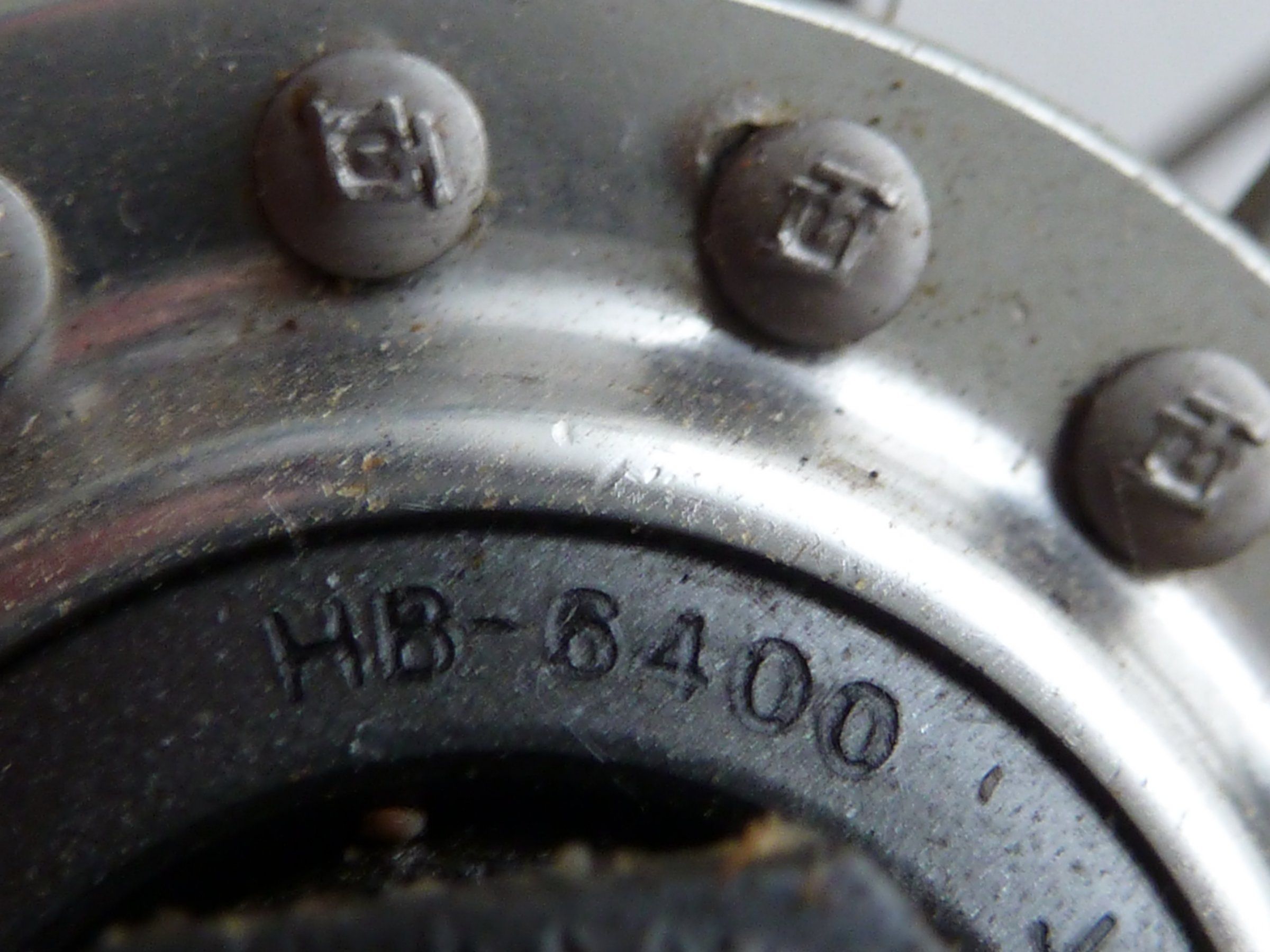

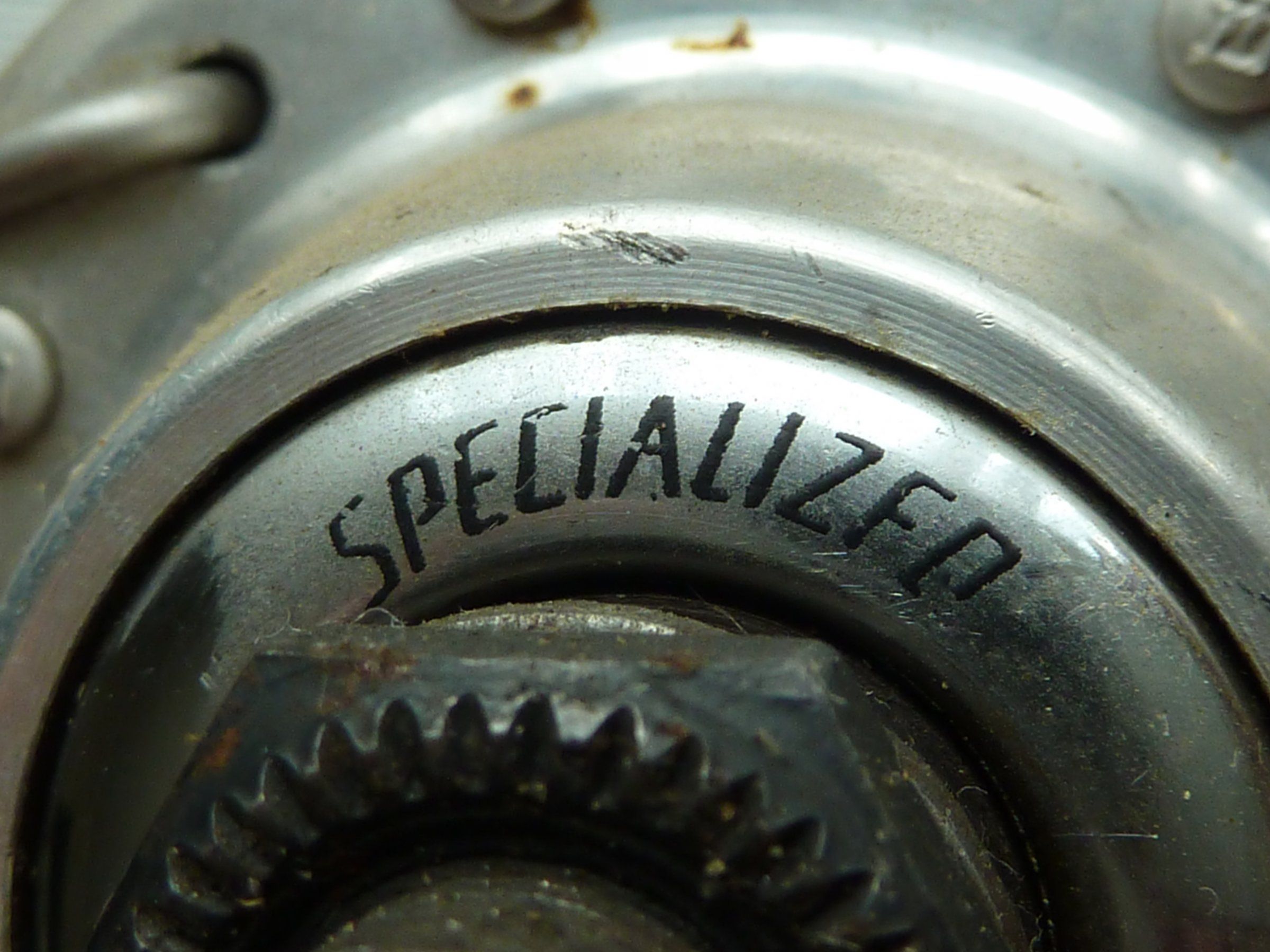

Zu b) Wie bekomme ich den "SACHS Schraubkranz" auf "Specialized" Nabe demontiert?
DANKE schon mal für alfällige Antworten!

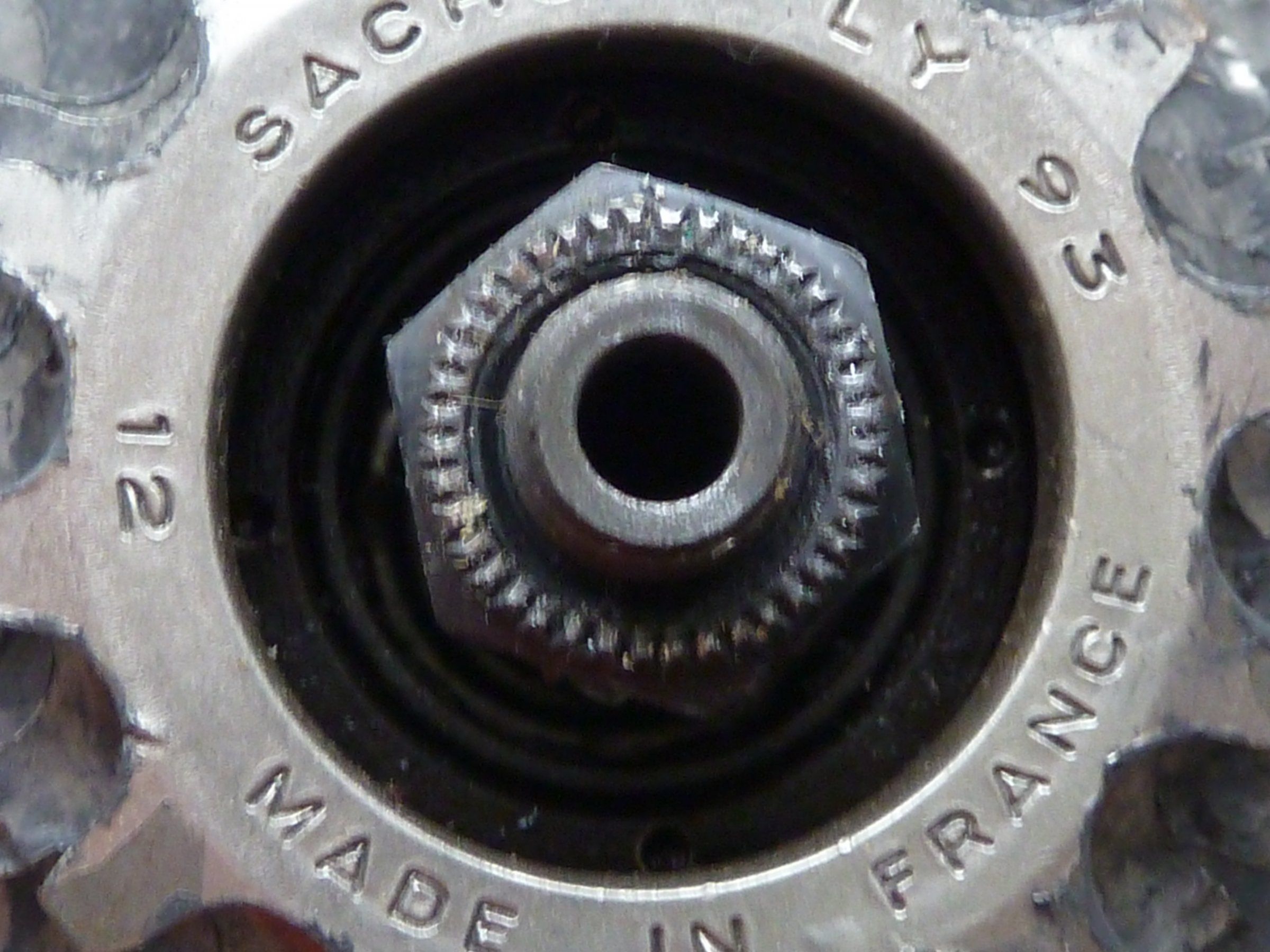

Bist Du Dir sicher, daß das ein Schraubkranz ist? Der ist 8-fach, oder?
Ich erkenne da keine Nuten oder Vielzähne für einen Abzieher. Kannst Du evtl. das Bild bzw. den Bereich um die Achse mal besser ausleuchten? Was ist das denn für eine Nabe?
@Don_Camillo Nein, bin mir nicht sicher, ich bringe das immer durcheinander, 8-fach ja, EB 126 mm, die Nabe ist eine Specialized, ich bilde mir ein dass es diese Nabe http://velobase.com/ViewComponent.aspx?ID=79770317-2B0D-43C8-AA0C-AA26D9D25BB0&Enum=110&AbsPos=395 ist.
Ok, dann ist das wohl der Aris Schraubkranz von Sachs, den es von 6- bis 8-fach gab und der benötigt den gängigen Abzieher wie er auch bei Shimano zur Anwendung kommt TL-FW-30
