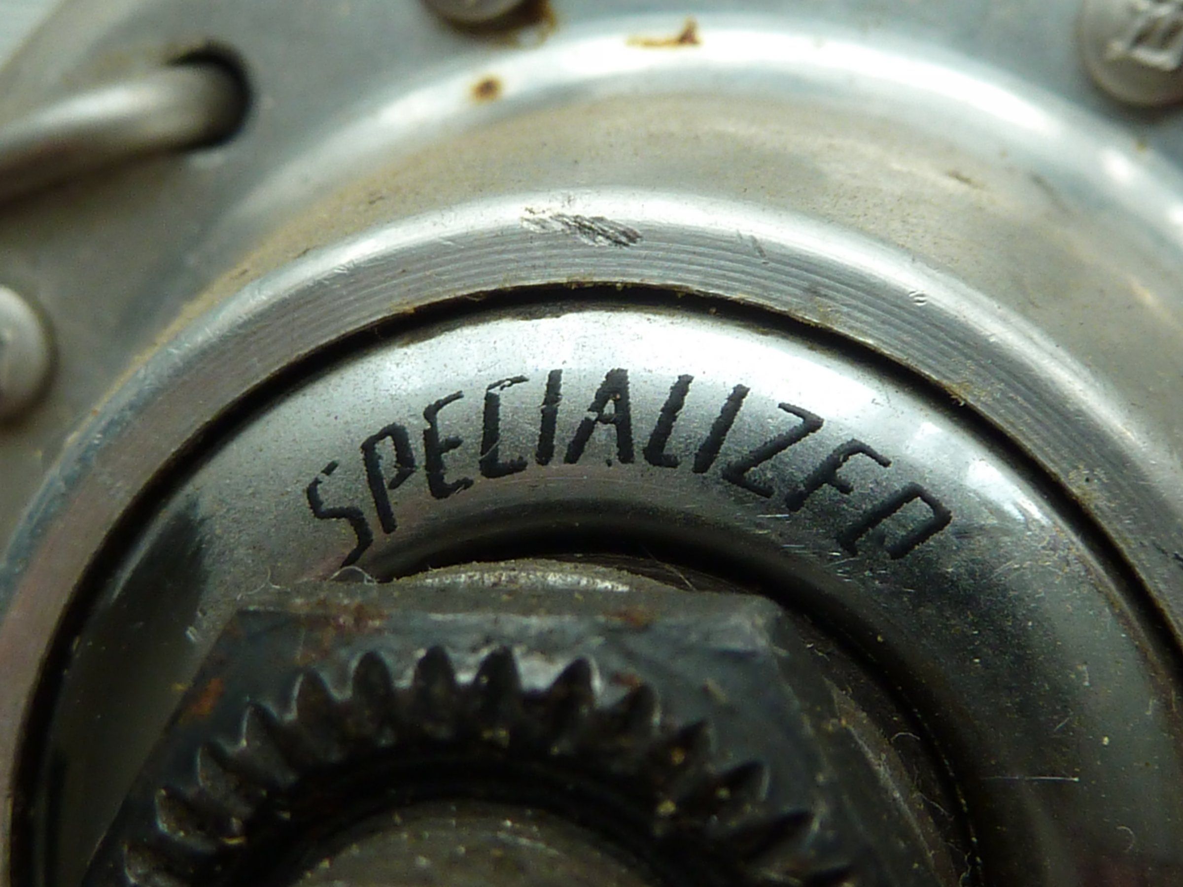

@Don_Camillo Nein, bin mir nicht sicher, ich bringe das immer durcheinander, 8-fach ja, EB 126 mm, die Nabe ist eine Specialized, ich bilde mir ein dass es diese Nabe http://velobase.com/ViewComponent.aspx?ID=79770317-2B0D-43C8-AA0C-AA26D9D25BB0&Enum=110&AbsPos=395 ist.
Bessere Bilder müsste ich ein ander mal nachreichen, LR steht nicht bei mir, ich habe nur noch das hier von der Gegenseite.
Der 8-fach Zahnkranz gehört auf eine Nabe mit 130mm Klemmbreite. Natürlich kann man die 126er Nabe anpassen. Ich halte das aber für keine gute Idee, denn Schraubkranznaben neigen ohnehin zu durchgebogenen oder gebrochenen Achsen. Was bei 5-fach (120mm) noch leidlich funktioniert, ist bei 6/7-fach (126mm) grenzwertig und bei 8-fach (130mm) endgültig überfordert. Das ist eindeutig die Domäne von Kassettennaben.

Ich danke Dir, das Laufrad stammt aus einem Ankauf, anhand der Bilder in der Anzeige dachte ich zuerst auch an eine Kassette, ich war beim "zerpflücken" dann auch sehr verwundert und konnte es selber nicht glauben was ich da sah, habe die EB ein paar mal gemessen, wurde aber nicht mehr als 126 mm, aber macht nichts, ich werde das LR ohnehin schlachten.
