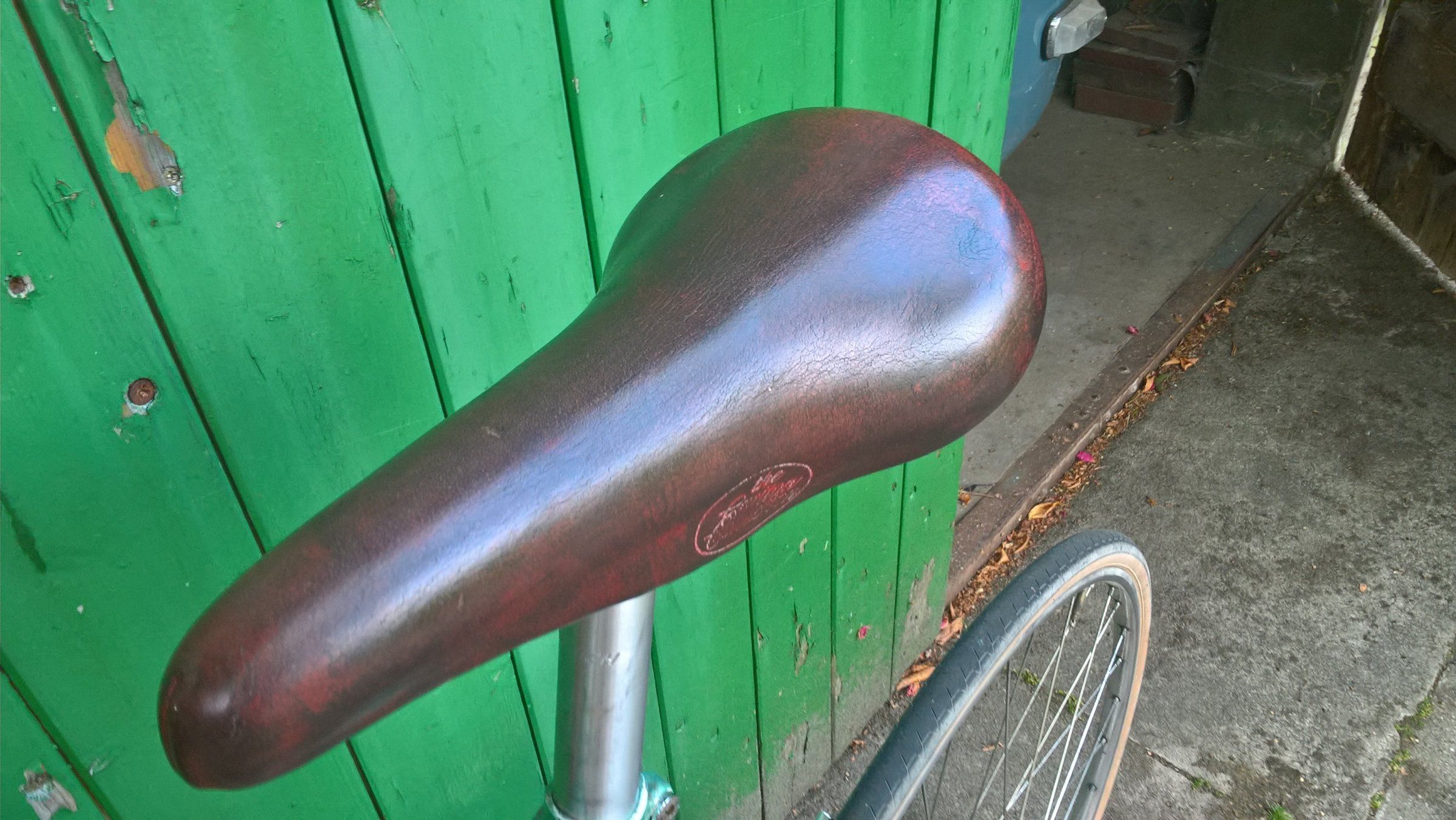

Guten Morgen,
ich habe eine Frage an die Sattel-Restaurierer
Bei diesem Raleigh ("Carlton-Collection") ist die Polsterung bei den Sitzkochen durch.
Das Leder ist unbeschädigt, abgesehen davon, dass eine irregeleitete Seele mal versucht hat, es rot zu lackieren.
Mürbe ist es nicht
Bekomme ich das Leder ohne es zu zerstören runter?
Mir ist es gelungen, mehrere Sättel ohne Beschädigung von sowohl dem Leder als auch der Polsterung durch Einlegen in warmes Wasser (12 bis 24h) voneinander zu trennen; das waren bisher allerdings nur Concor und Concor Lite Sättel und deutlich weniger als @Olddutsch gehäutet hat.
Edith sagt, ich solle noch präzisieren, dass es mir entweder um den Erhalt von Leder oder Polsterung ging, beide habe ich bisher nicht wiederverwendet.
Edith erinnert sich auch noch, dass es - höchstwahrscheinlich - der famose @Knobi war, der punktuell aufgepolstert hat; sicher sind wir uns da nicht, vielleicht fällt ihm noch was ein?
Hauptsächlich alte Turbos u Flite mit Glattleder von Selle Italia
Bei Wildleder Decken dürfte es einfacher sein da Wasser leichter eindringt
Sind Decken mit 2 K Kleber aufgebracht hat man keine Chance
Das könnte eine gute Idee sein Praktisch kein alter Kleber ist wirklich wasserfest, Pattex jedenfalls nicht.
Bei all den Auftragsarbeiten war nie das retten der alten Decke angesagt,mir gings nur um die rettung der polsterrung
Ich hab dann meistens mit 80ziger Schleifpapier das Leder abgeschliffen

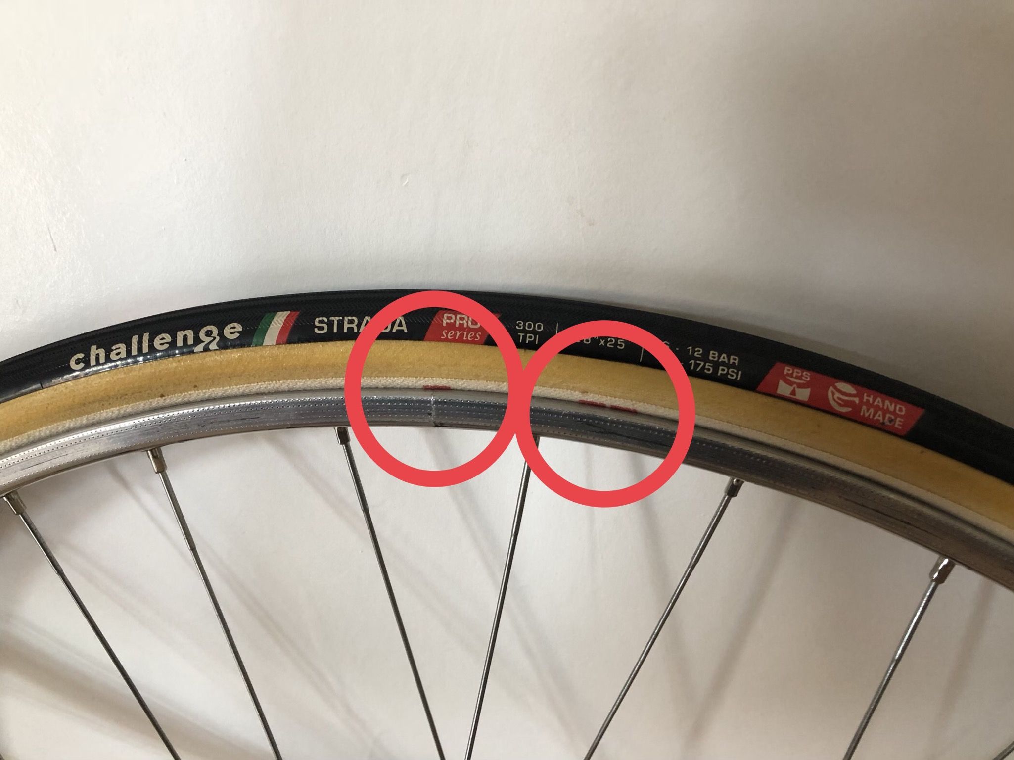

Schlauchreifenfrage.
Challenge auf einer alten Weinmann „Weltmeister“ Alu Felge. Ist es normal das der Logoaufdruck vom Unterband sich bis in den sichtbaren Bereich zieht? Auf der anderen Seite sieht man noch etwas mehr von den roten Buchstaben.
Lt Challenge verträgt sich Felgenbreite mit Reifenbreite 25er.
Sicherlich nur ein kosmetisches Problem?
Die Weltmeisterfelge ist ziemlich schmal. Evtl. ist der Schlauchi also zu schmal, wobei das auf dem Bild nicht danach aussieht. Solange auf beiden Seiten nicht mehr als diese ca. 3 bis 4 mm vom Nahtschutzband zu sehen sind, paßt das schon.

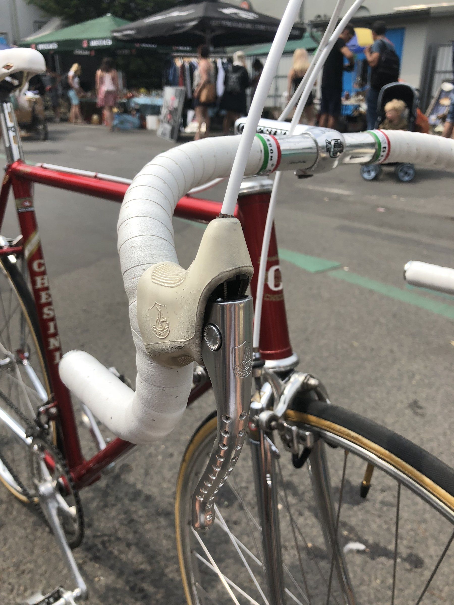

Moin Moin!
Da ich leider nicht so technikaffin bin, könnt ihr mir ja vielkwicht weiterhelfen? Ich habe gestern die bremshebel etwas versetzt und das lenkerband demnach neu gewickelt - seitdem rastet der bremshebel ein, sobald man ihn betätigt und zieht nicht wieder zu der Ursprungsstellung zurück - habt ihr ne Idee, woran das liegen kann?
Liebe Grüße
Max
Anhang anzeigen 581525 Moin Moin!
Liebe Grüße
Max
Ist der Nippel noch richtig in der Aufnahme? Wenn der rausgerutscht ist würdest Du das aber auch daran merken dass kein Zug mehr eingeholt wird.
