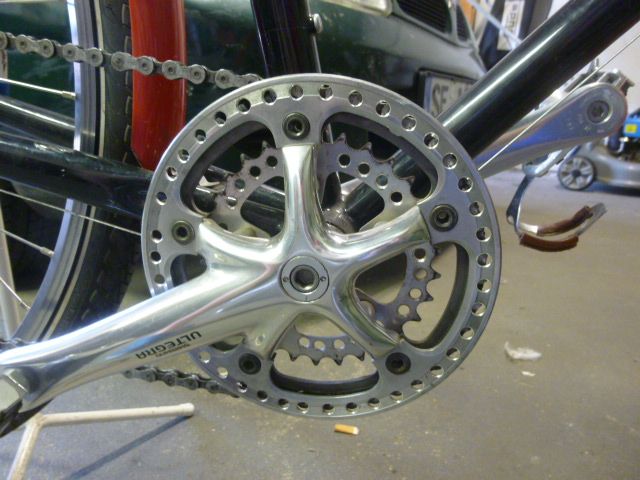

Drüber hätte ich auch nicht gedacht. Entweder 42 oder 44.
Hier 39 auf 42

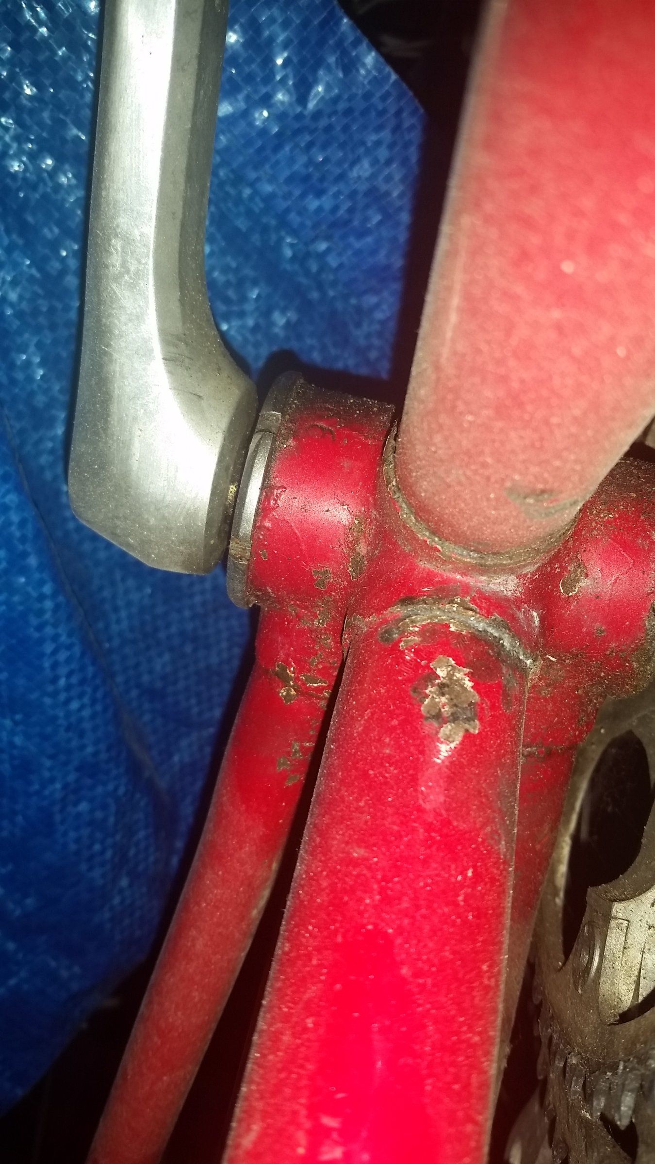

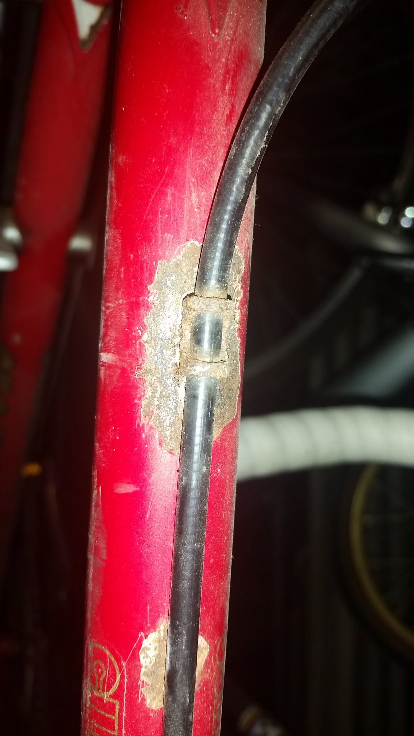

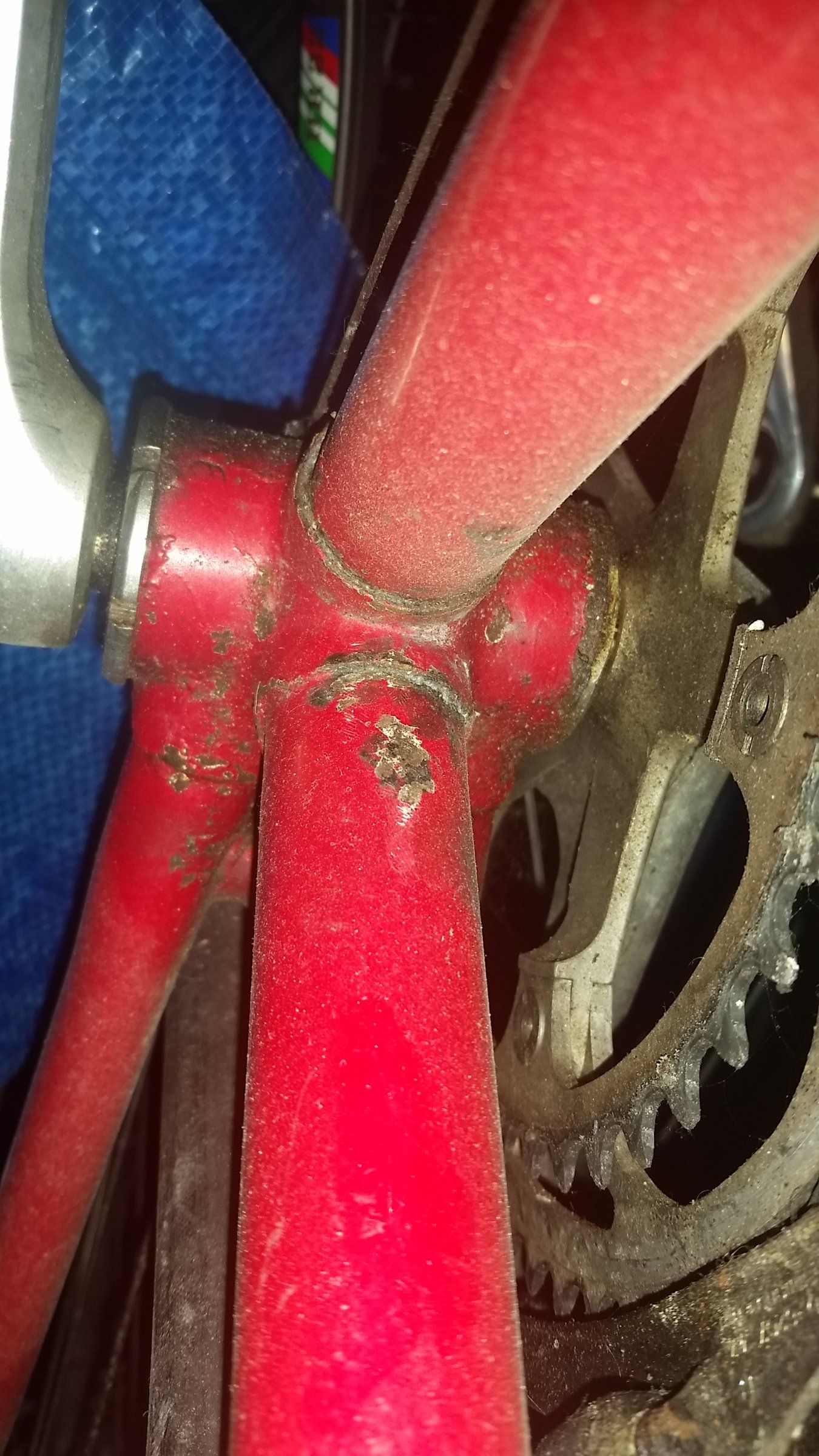

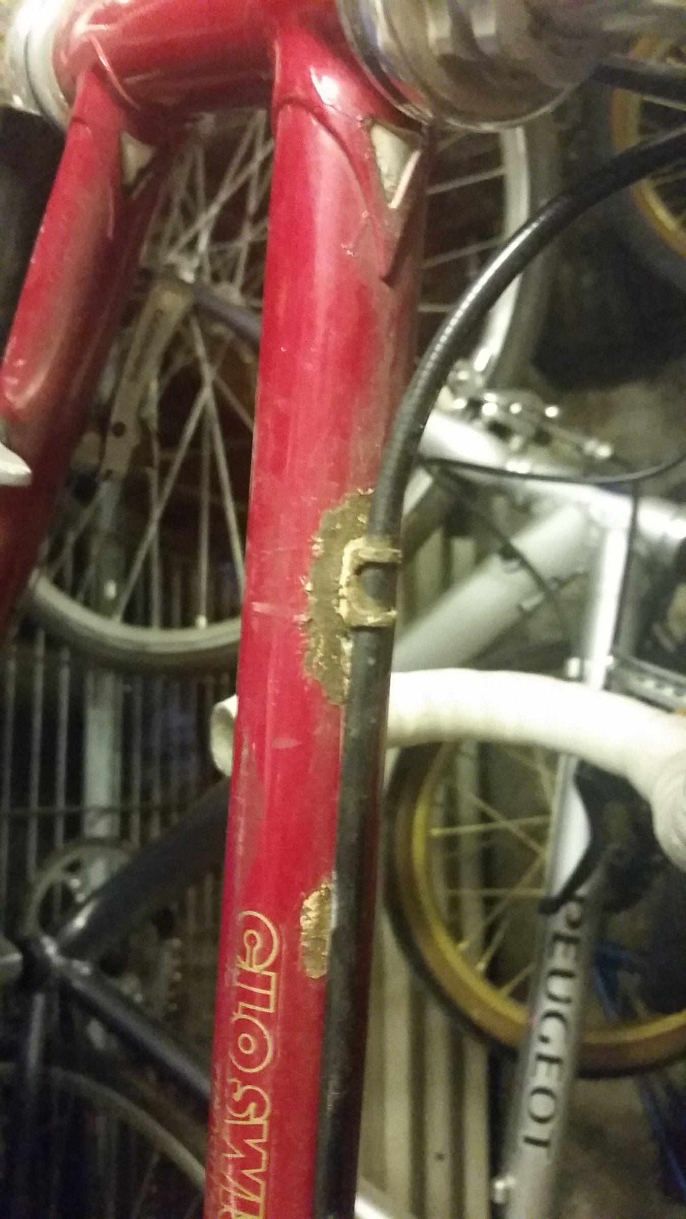

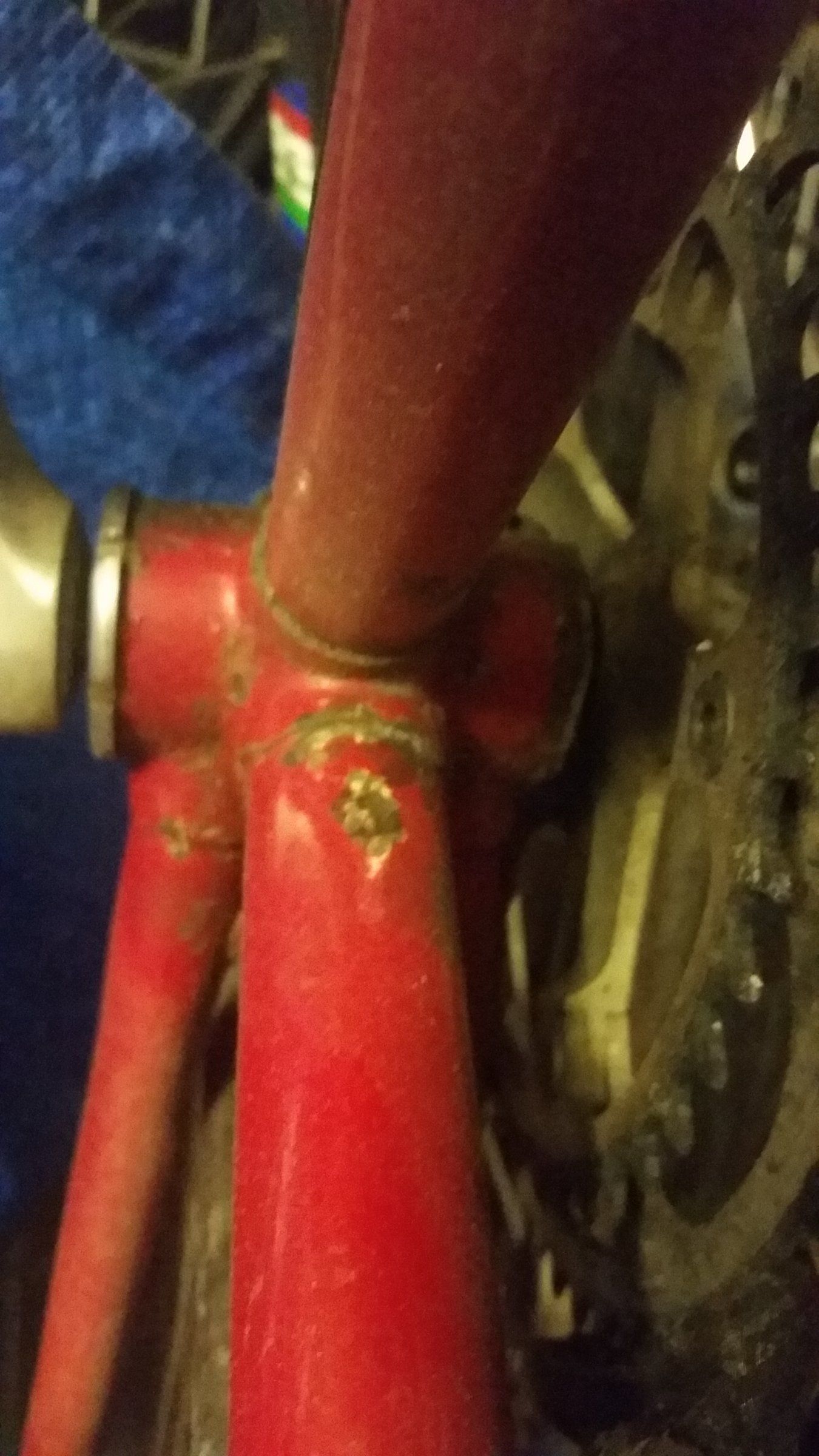

Rost-Frage: habe folgende Cilo Swiss mit übelstem Rost an eng begrenzten Stellen. Lohnt sich hier Sandstrahlen und neu pulvern? Oder kann sogar eine Durchrostung schon stattgefunden haben?
Anhang anzeigen 582289 Anhang anzeigen 582290 Anhang anzeigen 582291 Anhang anzeigen 582292 Anhang anzeigen 582293
Durchrostungen glaube ich nicht, aber die eine Kabelführung sieht schon ziemlich vernarbt aus.
Die Frage ob Neulack oder nicht kann ziemlich kontrovers diskutiert werden. Wenn das Rad nur komplett rot ist, würde ich neu lackieren. Dazu gehört bei mir den alten Lack komplett zu entfernen. Das geht am einfachsten mit Strahlen. Ob mit Sand oder was anderem ist eigentlich egal. Dann kannst du in aller Ruhe den Lack aufbauen. Eventuell müssen vernarbte Stellen mehrfach gefüllt werden um rauhe Stellen zu vermeiden.
Größer würde ich nicht nehmen weil das evtl. Probleme mit dem Umwerfer macht.

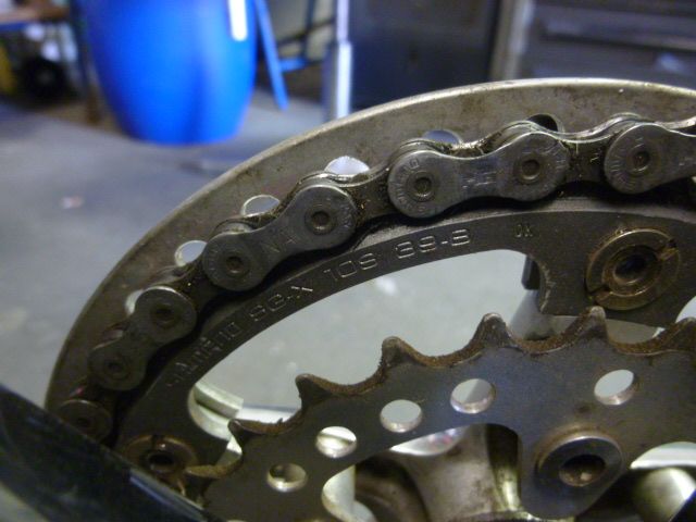

Meine Überlegung war halt was genau bei dem Ring 42 Zähne bedeutet. "War das mal" ein Blatt mit 42 Zähnen, dem die Zähne entfernt wurden? Dann wäre er ja kleiner als der Blatt daneben mit den noch vorhandenen 42 Zähnen. Oder ist der genau so groß wie das Blatt mit den 42 Zähnen? Versteht man was ich meine? :D
Hab jetzt jedenfalls den 44er bestellt
Normal ist der Rock Ring deckungsgleich dem entsprechendem KB

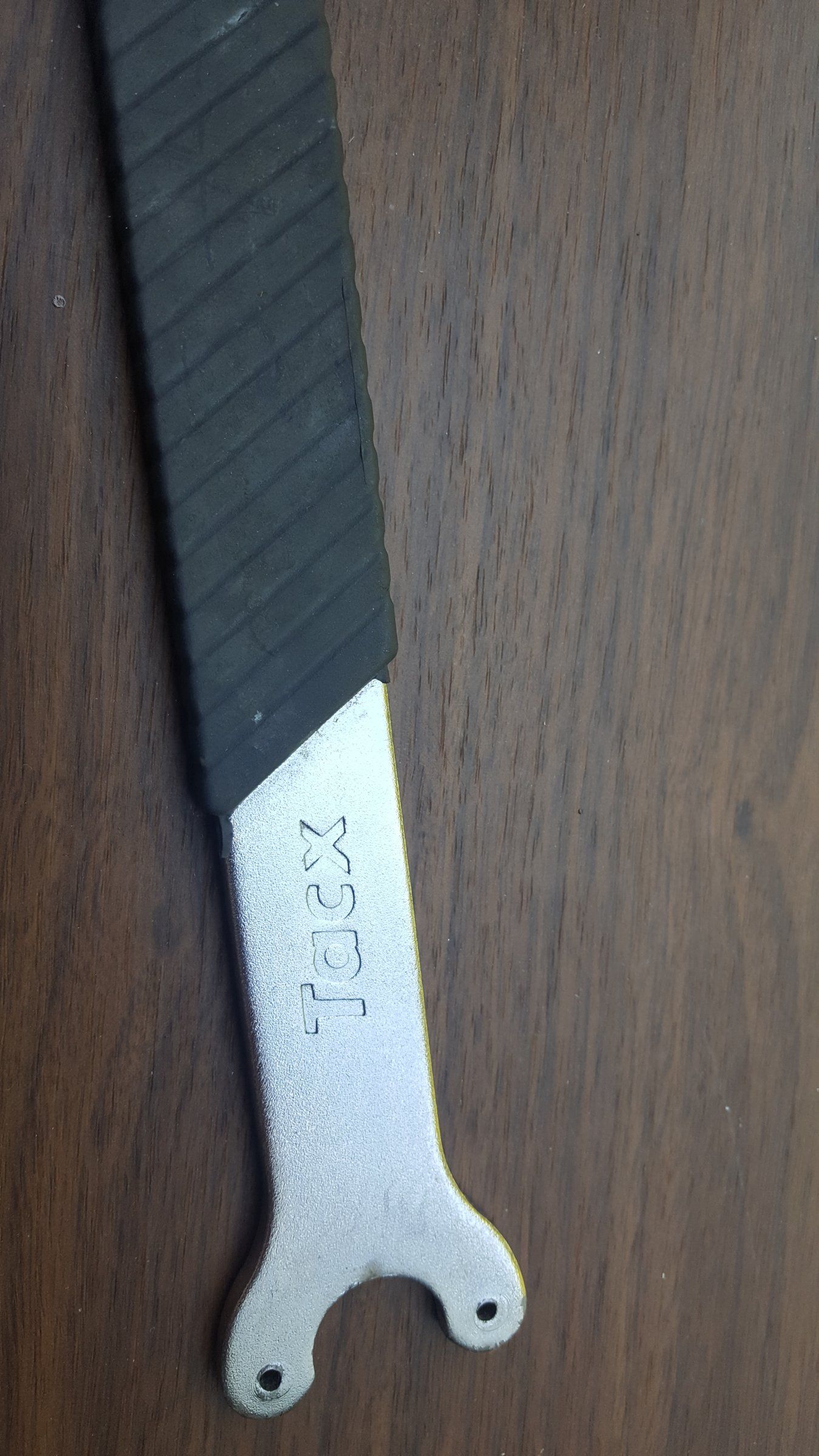

Weiß jemand wo ich die Stifte für dieses Werkzeug bestellen kann oder om besten Fall selber bauen kann?

@mrt
das ist ein Tacx Stirnlochschlüssel, Typ T4410. Angeblich sind die Stifte nicht austauschbar, aber ich würde unter Angabe der Typennummer direkt beim Hersteller anfragen. Die haben für anderes Gerät durchaus Ersatzteile gelistet. Einfach mal versuchen...
Das sind die Ersatzzapfen für den Cyclus-Tools oder auch Unior Stirnlochschlüssel (den hab ich auch, der ist aber Mist!)

Ich habe tatsächlich schon den ganzen Morgen gegooglet (auch mit der genauen Bezeichnung) und wirklich rein gar nichts gefunden. Der Tipp mit der Anfrage ist super, Danke! Darauf wäre ich gar nicht gekommen.
Meine andere Idee ist gerade die Nieten einer Kette herunterzuschleifen.

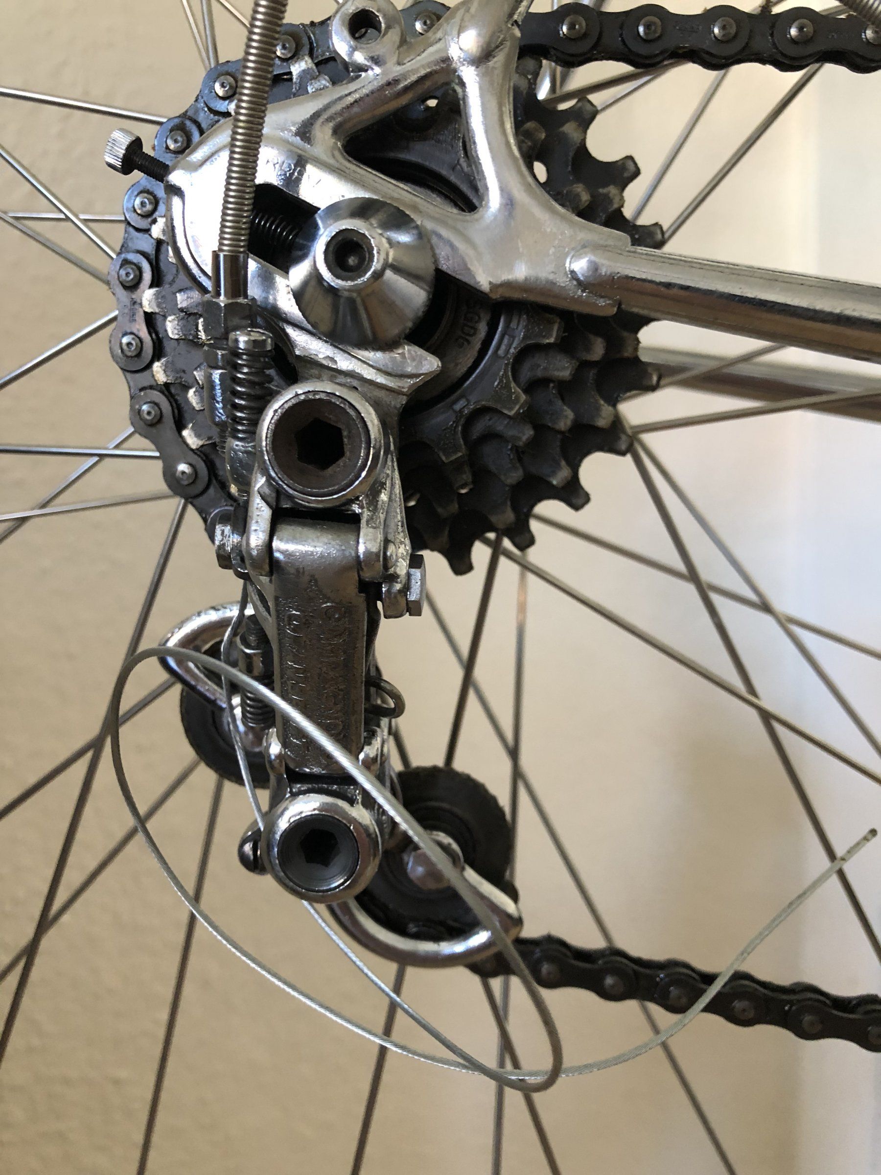

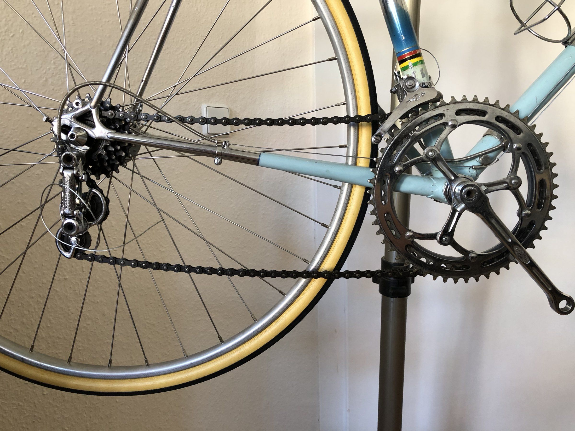

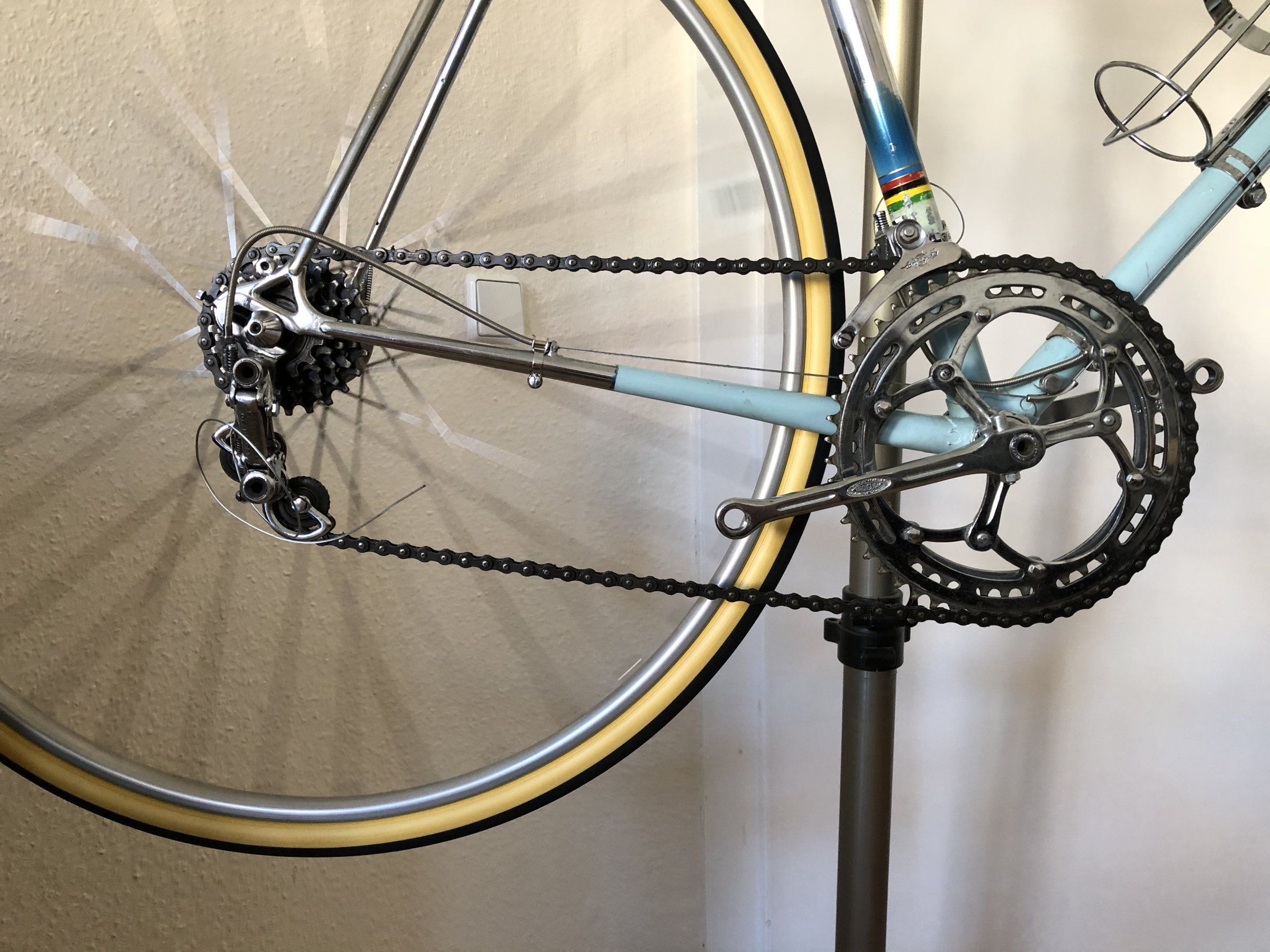

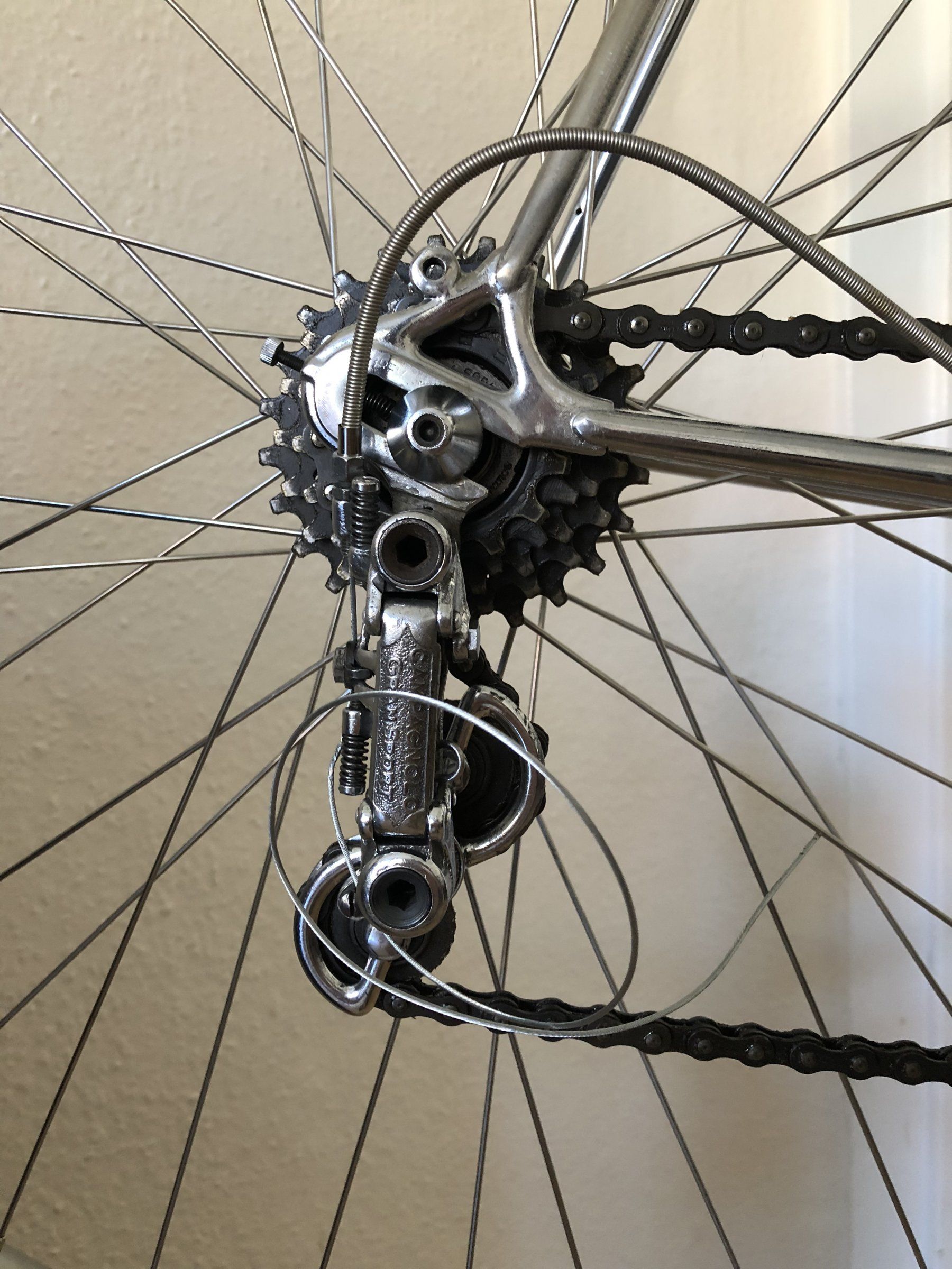

Moin. So bin dabei die Schaltung vom Taureau einzustellen. Kette montiert. Es lässt sich alles schalten aber kann es sein dass die Kette zu kurz ist bei gross gross? Die Regina ist NOS und herausgenommen hab ich noch kein einziges Glied. Bei klein klein hängt die Kette schon ein wenig durch.
Klein klein
583CE964-B4C3-43E6-9946-7E35B477B582.jpeg A321C1A1-D9BD-4791-B522-BF4B77E1CF5B.jpeg
Gross gross
F8BFA66F-CE1B-487B-AD9D-AF65B00FE0FA.jpeg FC7586AB-B9CE-430A-99DD-58FD59CB87F6.jpeg
Moin. So bin dabei die Schaltung vom Taureau einzustellen. Kerte montiert. Es lösst sich alles schalten aber kann es sein dass die Kette zu kurz ist bei griss gross. Die Regina ist NOS und herausgenommen hab ich noch kein Glied. Bei klein klein hängt die Kette schon ein wenig durch.
Klein klein
Anhang anzeigen 582432 Anhang anzeigen 582433
Gross gross
Anhang anzeigen 582434 Anhang anzeigen 582435
Kannst Du bei gross-gross die Kette noch weiter spannen, von Hand zusammenziehen oder mit sowas?
Falls ja sollte sie noch nicht zu lang sein. Kenne aber auch das von Dir verwendete Schaltwerk nicht, vielleicht hat das einfach nicht die nötige Kapazität?

Bei Gross gross ist noch Luft, die Kette lässt sich weiterspannen. Ja das Campa Gran Sport ist ne kleine Mimose

Die Kette ist einfach zu lang , wozu das ?
Bei Groß/Groß muss doch nur etwas Sicherheitslänge nachbleiben , mehr doch nicht , rest kürzen , sinnloser Balast .
