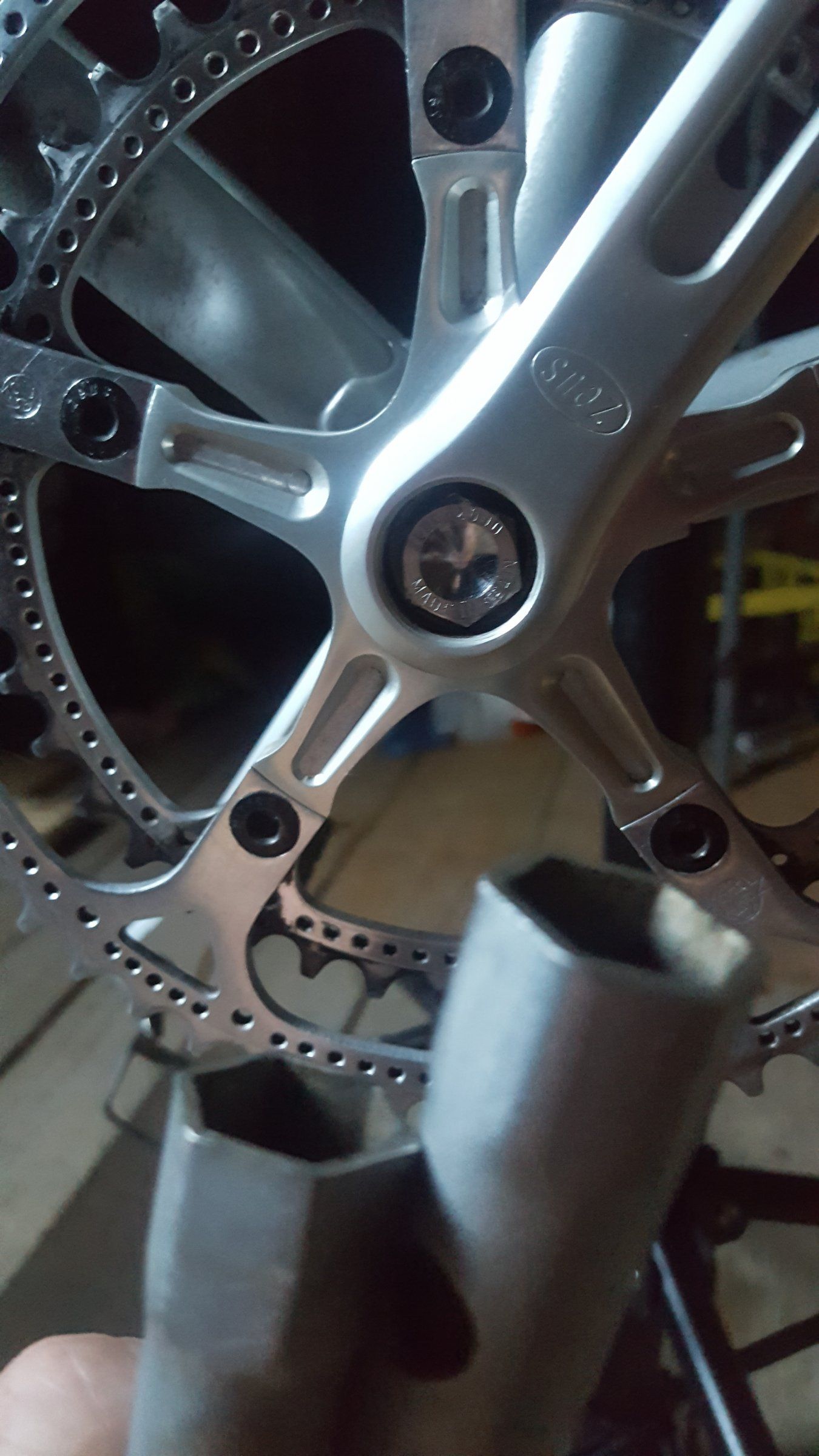

Hat jemand ein Tipp oder vielleicht sogar das originale Werkzeug von Zeus (16er Größe) um die Schraube zu lösen?
Meine, schon wirklich sehr schmalen, 6-Kant sind leider immer noch zu groß
...ich habe einfach eine 1" Stecknuß in die Drehmaschine gespannt.

Es reicht, den abgebildeten Rohrschlüssel an den Ecken mit ner Feile abzurunden. Bei meinen Kurbeln, wo sich 22X1 und 16er Schrauben gegenüberstanden jedenfalls.
Sollte dir jede Schlosserei für ein paar Anhang anzeigen 582896 ne vernünftige 1/2 " Nuss auf maß abdrehen
Warum 1/2 Zoll Antriebsvierkant ?
Selbst eine 3/8. Zoll Knarre hat einen so langen Hebel , das man damit eine Kutbel beim anziehen locker sprengen kann .
So ein originaler Schlüssel für die Kurbelschrauben von Campagnolo ist doch auch nur knapp Handlang , und das mit gutem Grund .
Weil 1/2 " lechter im Bauma zu finden ist als 3/8 "
Angenommen man hat 1/2" im Haus warum dann noch 3/8 "

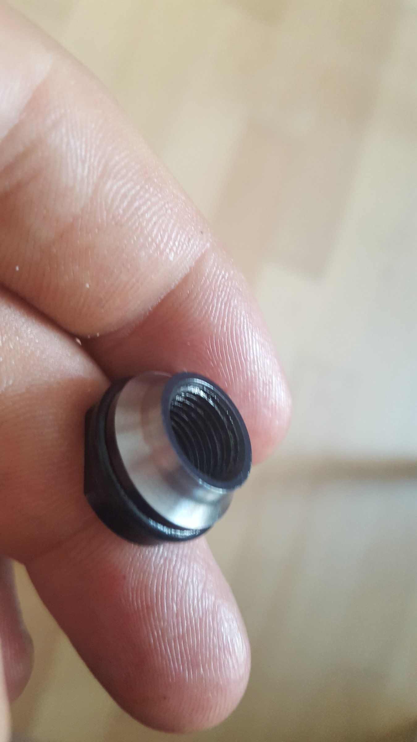

Ich wollte gerade meine Naben neu fetten. Die Lauffläche der Nabe ist absolut makellos, die Kugeln neu. Trotzdem läuft die Nabe leicht rau. Liegt es vielleicht am Konus?
Sieht für mich nicht all zu übel aus.
Könnt Ihr Euch vielleicht darauf einigen: Ne Nuss abdrehen. Mit einem Antrieb, wie ihn der Haushalt vorhält?
Ich glaube eher, Du hast die Konen etwas zu stramm gekontert, dann laufen die zu rau.
So schlimm sieht die Lauffläche jetzt noch nicht aus....
Wenn ich sie nicht so stramm anziehe hat die Achse spiel... Entweder oder. Ein Mittelding habe ich nach viel rumprobiererei noch nicht gefunden.
Kleine Schwierigkeitssteigerung: Du musst das auch so einstellen dass es mit Spannung durch den Schnellspanner gerade kein/minimales Spiel hat. Stellst Du es so ungespannt ein läuft es verbaut auf alle Fälle zu stramm.
Ein wenig spiel darf die schon haben, ich stelle die immer so ein dass die Nabe spielfrei ist,
wenn das Rad eingebaut ist und der Schnellspanner geschlossen ist.
Ok, aber es handelt sich um eine Bahradnabe. Sollte eigentlich unkomplizierter sein, in diesem Fall....
