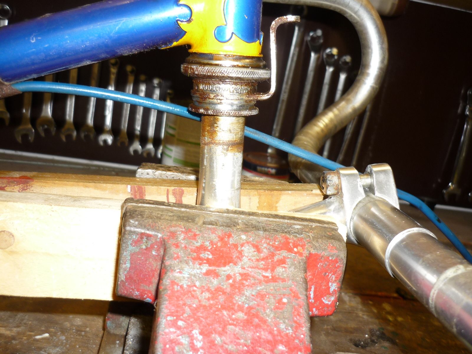

Ich habe mal wieder einen festen Vorbau.
Die üblichen Methoden kenne ich mehr oder weniger. Problem- in diesem Fall geht es mir darum, die schöne Cinelli Lenker-Vorbau-Kombi zu retten, der Rahmen ist eh hin...
Wie bekomme ich jetzt genug Kraft/ Hebel/.. hin, ohne die Teile zu verhunzen..? mit WD40 und Rostlöser geflutet hab ich, die Schraube vom Vorbau geht immerhin raus..
Nochmal ne andere Sache:
Versuche doch mal die Gabel möglichst weit oben in einen Schraubstock einzuspannen (Alubacken nicht vergessen) und dann mit steigender Kraft am Lenker hin und her drehen. Hat bei mir mal funktioniert. Der Vorteil ist, dass die gesamte Einheit schön fixiert ist. Der Schraubstock muss auch nicht stark angezogen werden, es reicht wenn die Gabel verdrehsicher eingespannt ist.
Geht auch wenn die Gabel noch montiert ist (wie soll die Gabel überhaupt rausgehen mit verbauten Vorbau?). Man bekommt sie nur nicht ganz oben im Schraubstock eingespannt.
Eben - wo spannt man die Gabel ein wenn der Vorbau fest sitzt. Aber wenn der Rahmen eh Schrott ist gäbe es ja ein paar Möglichkeiten....
Aber ich glaube Du meinst die Gabel an an den Gabelscheiden zu klemmen, oder? :)
Das mit dem Schraubstock einspannen klingt hilfreich, von unten rausschlagen evtl. auch.
Probiere ich morgen beim ersten Tageslicht aus.. (naja.. .. :)
Beim normalen Versuch, Schrott-Vorderrad einspannen und rumruckeln, habe ich vorhin einen Schnellspanner zerstört.. ;)
Danke euch schon mal!
Den Rahmen so weit möglich von Teilen befreien (dann wiegt das Gesamtpaket nicht so viel), und dann an der Gabel so weit wie möglich oben im Schraubstock klemmen. Im Fall des Falles zweites Paar Hände engagieren, zum Halten. Es geht ja darum zu vermeiden dass sich die Gabelscheiden verziehen wenn man ordentlich Drehmoment draufbringt (um den Vorbau zu lösen). Deshalb so weit wie möglich oben. Im Optimalfall direkt an der Gabelkrone klemmen.
(Edit/Ergänzung: Gabel natürlich quer einklemmen, also so dass Vorder- und Rückseite an den Klemmbacken anliegen, und nicht die schmalen Seiten)
Was ihr immer alle habt. Wenn der Rahmen sowieso Schrott ist und es nur darum geht,
Vorbau und Lenker zu retten, dann ist das mit einer Trennscheibe in ein paar Minuten erledigt.
So mache ich das immer. Alles andere dauert viel zu lange und ist auch viel zu anstrengend.
Alles klar, viele hilfreiche Ideen- morgen versuche ich, das alles abzuarbeiten, am besten in der Reihenfolge der zunehmenden Brutalität.. ;)
Danke euch allen sehr.

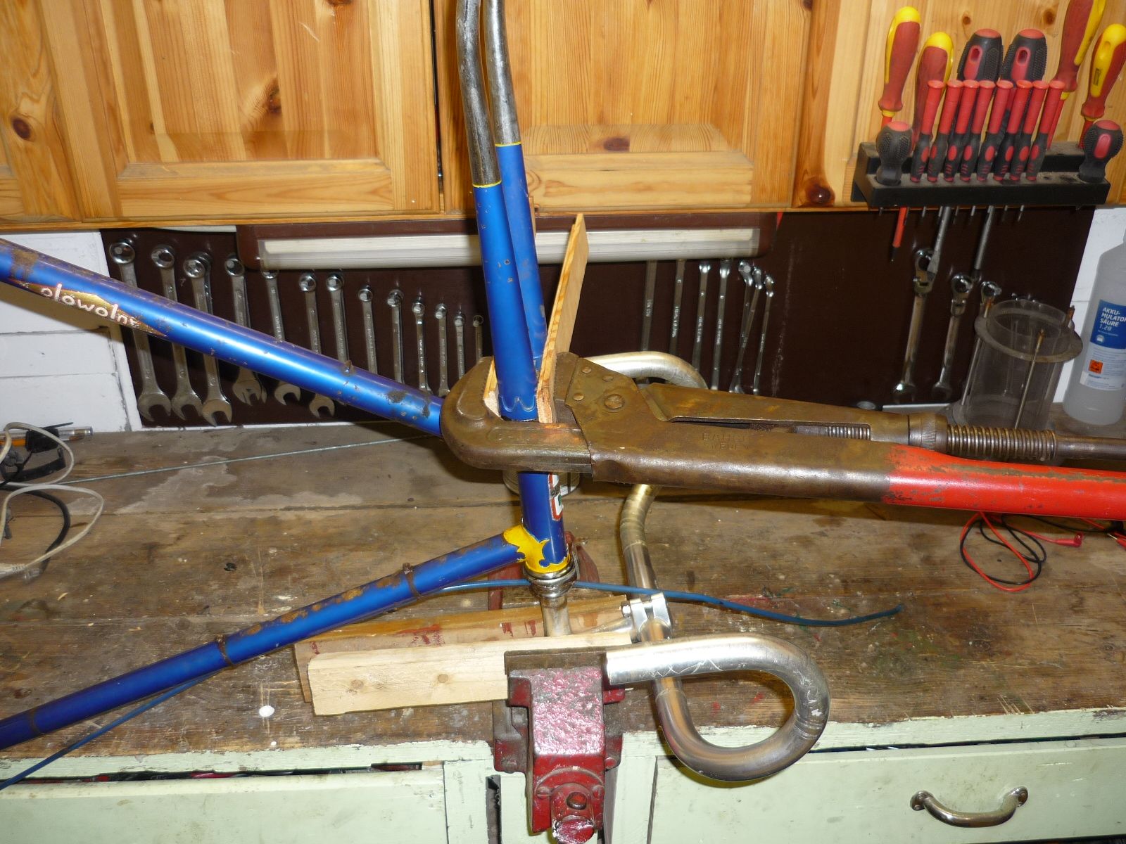

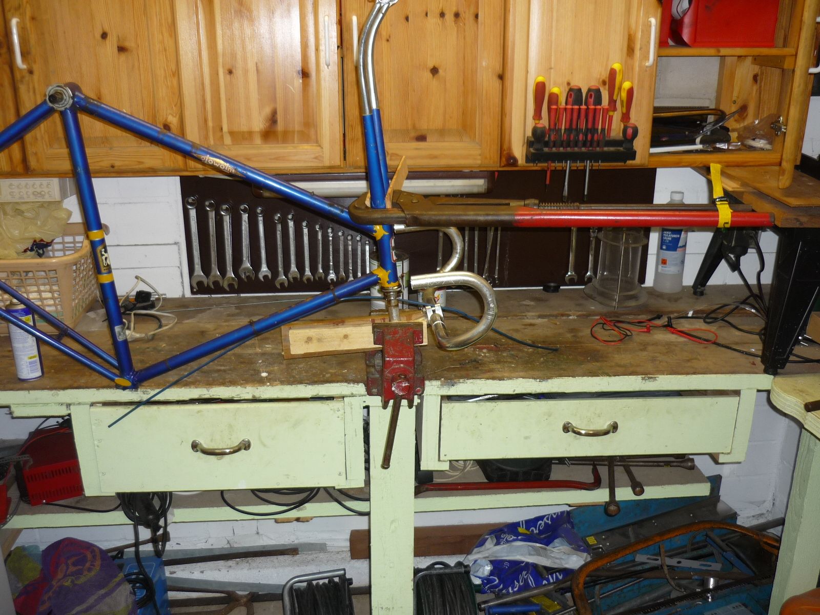

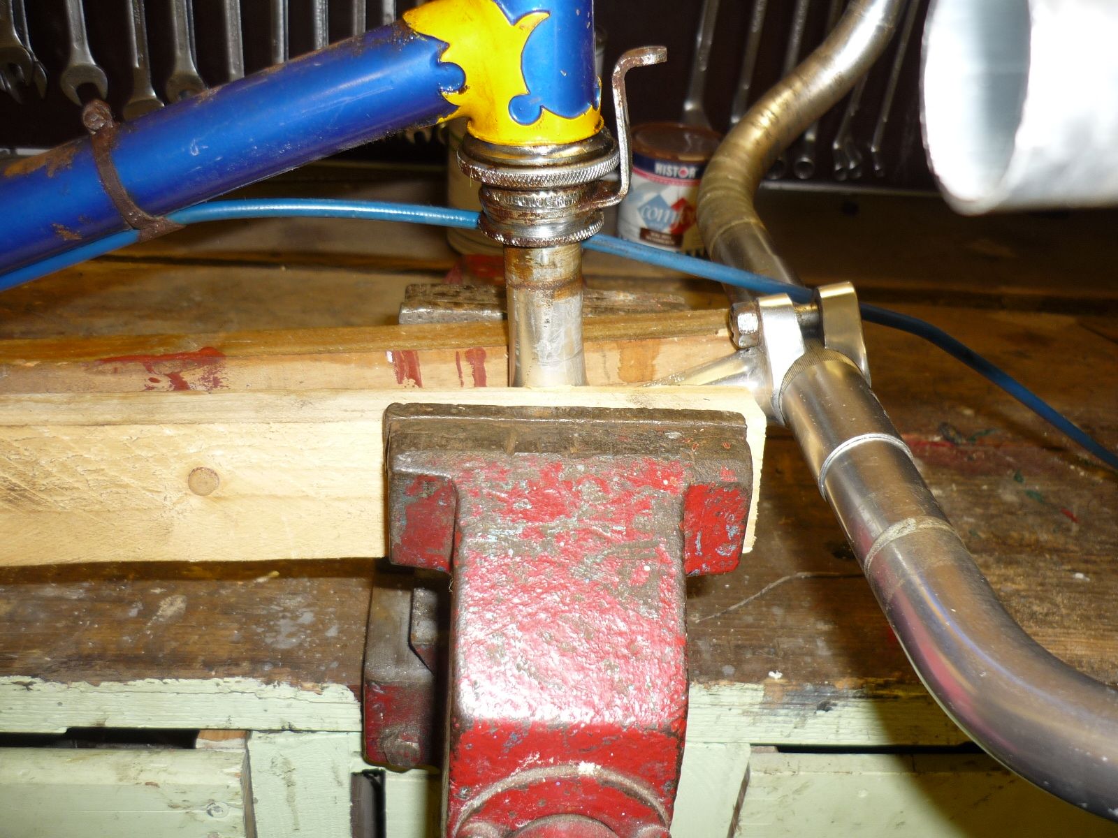

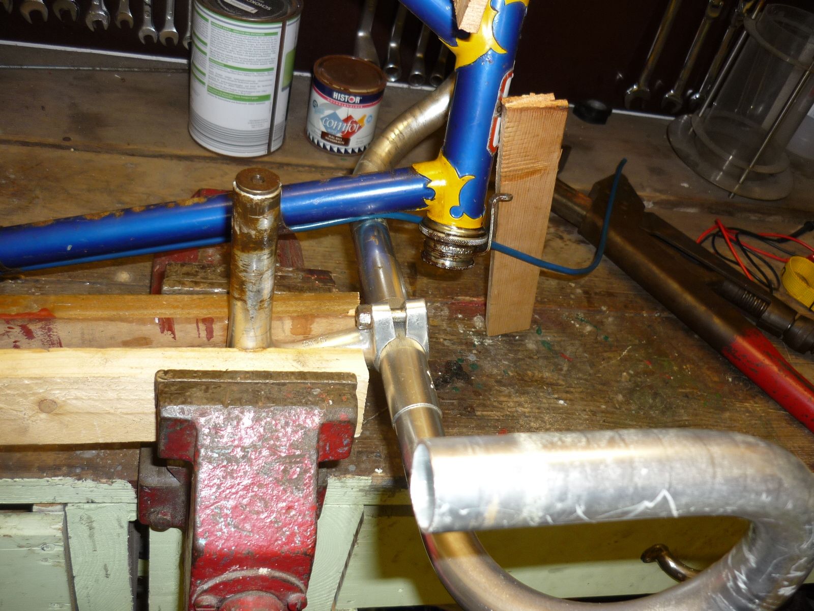

Der hier saß auch richtig fest - so fest, dass mir das übliche Gehebele Lenker gegen Laufrad zu gewagt erschien.
Mit geeignetem Werkzeug und ein paar weichen Holzstücken ließen sich alle Teile unbeschädigt retten:
Alles in allem eine recht schonende Methode denke ich.
