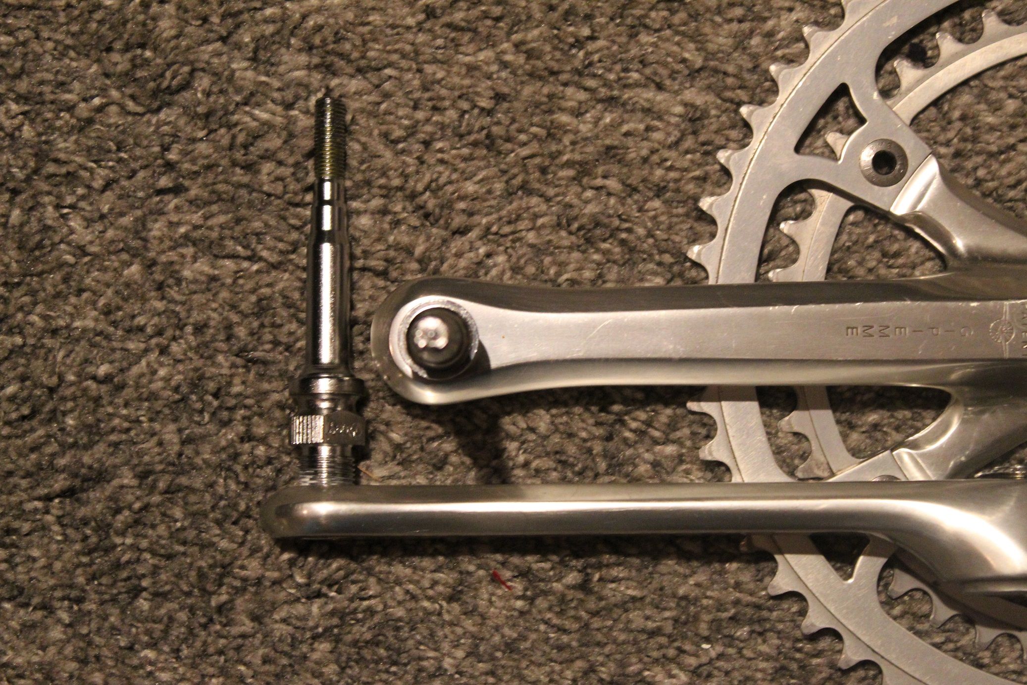

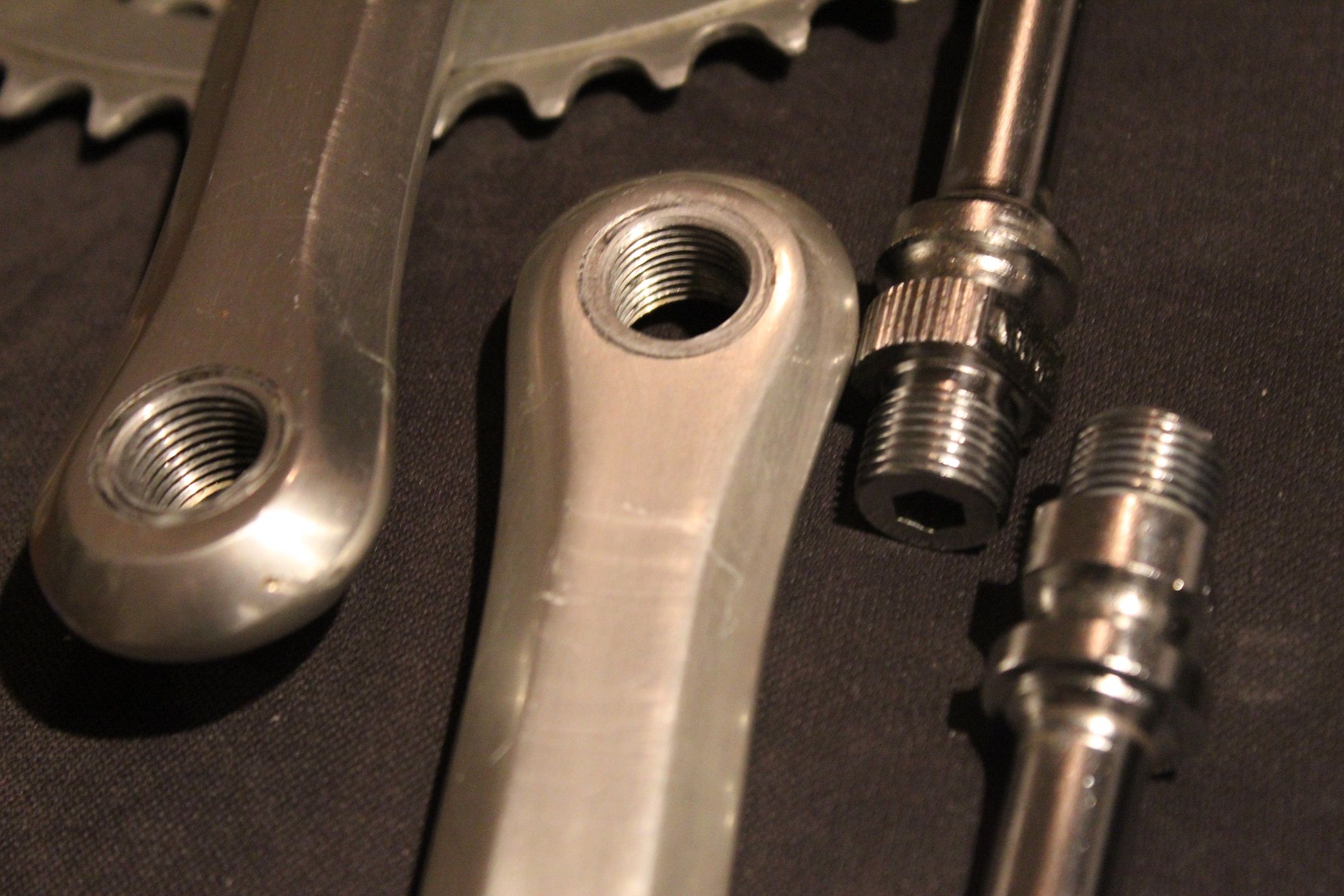

Kleine Bastelfrage:
Hab hier eine Gipiemme-Kurbel und Kyokuto Pro Vic II-Pedale. Die sollten doch eigentlich zusammenpassen, oder?
Meine Pedale (bzw. die Achse) will nicht so recht. Links geht eine Umdrehung und Rechts etwa 3 dann ist Sense (zumindest ohne Gewalt ;))...
Sind gereinigt und gefettet, auch das richtige Gewinde im richtigen Kurbelarm - Gewinde sieht eigentlich gut aus, evtl. kleine leicht fühlbare Unebenheiten im Kurbelgewinde - kanns daran liegen? Gibts ne Möglichkeit das ohne Gewindeschneider zu korrigieren?
Haben die Pedale etwa FRA-Gewinde?
Ein Linksgewinde, ein Rechtsgewinde - nennt sich dann glaub BSA. Die Kurbel genauso - daran dürfts nicht liegen.
Naja... geht schon rein - auch gerade (wie auf dem ersten Bild zu sehen) nur gibts nach wenigen Umdrehungen so viel widerstand, dass es von Hand nicht weitergeht. Macht es Sinn da mechanisch nachzuhelfen, oder sollten die relativ gewaltfrei reingehen?
Kleine Bastelfrage:
Anhang anzeigen 629639 Anhang anzeigen 629638
Vermutung :
Kurbeln haben M14x1,25 Gewinde ( frz. Norm )
Pedalachsen haben 9/16. Zoll x 20 Gang pro Zoll ( Rest der Welt )
Das M14x1,25 Gewinde ist gerinfügig kleiner und hat eine andere Steigung , daher geht die Achse nur etwas und dann nicht mehr .
:rolleyes:
Steht auf den Kurbeln ( Innenseite) nichts drauf ?
Und auf den Achsen auch nichts ?
Bei der Kurbel tippe ich auf 9/16" und bei den Pedalen auf FRA. Die Japaner hatten ja auch immer FRA-Maße im Angebot. Italiener m.W. nur bei den Teilen, die an Rahmen angebaut wurden.
Es ist nicht die Gewinderichtung, die den Typ bestimmt, sondern die Steigung. Pedale sind IMMER li/re gewindet. Auch bei den Franzosen.
Vermutung :
:rolleyes:
[R] und A 60 auf der einen und [L] Y 60 auf der anderen Achse.
Auf der Kurbelinnenseite ist nur blanker Chrom.
http://velobase.com/ViewComponent.aspx?ID=E7EF5F1B-E1C1-469F-8768-91356DED694D&Enum=115&AbsPos=38
Die Kurbel ist es. Da steht sowohl French als auch English - könnte deine Theorie evtl. stimmen. :D:oops:
Aber ist das dann ein so geringfügiger unterschied, dass sie dennoch 2-3Umdrehungen schön reingehen und dann festklemmen?
Ja klar .
das frz. Gewinde hat eine Steigung von 1,25mm , das Zollgewinde von 1,27mm ( umgerechnet in mm aus 20 Gang pro Zoll ) ,
das frz. Gewinde ist aussen eben 14 mm , das Zollgewinde 14,28 mm ( umgerechnete aus 9/16.Zoll in mm )
Das geht halt nicht .
Danke euch für die ausführlichen Erklärungen! Wieder ein wenig schlauer geworden. :bier:
Denke ein paar FRA-Pedale kommen günstiger als meine hübsche Kurbel zu ersetzen :daumen:

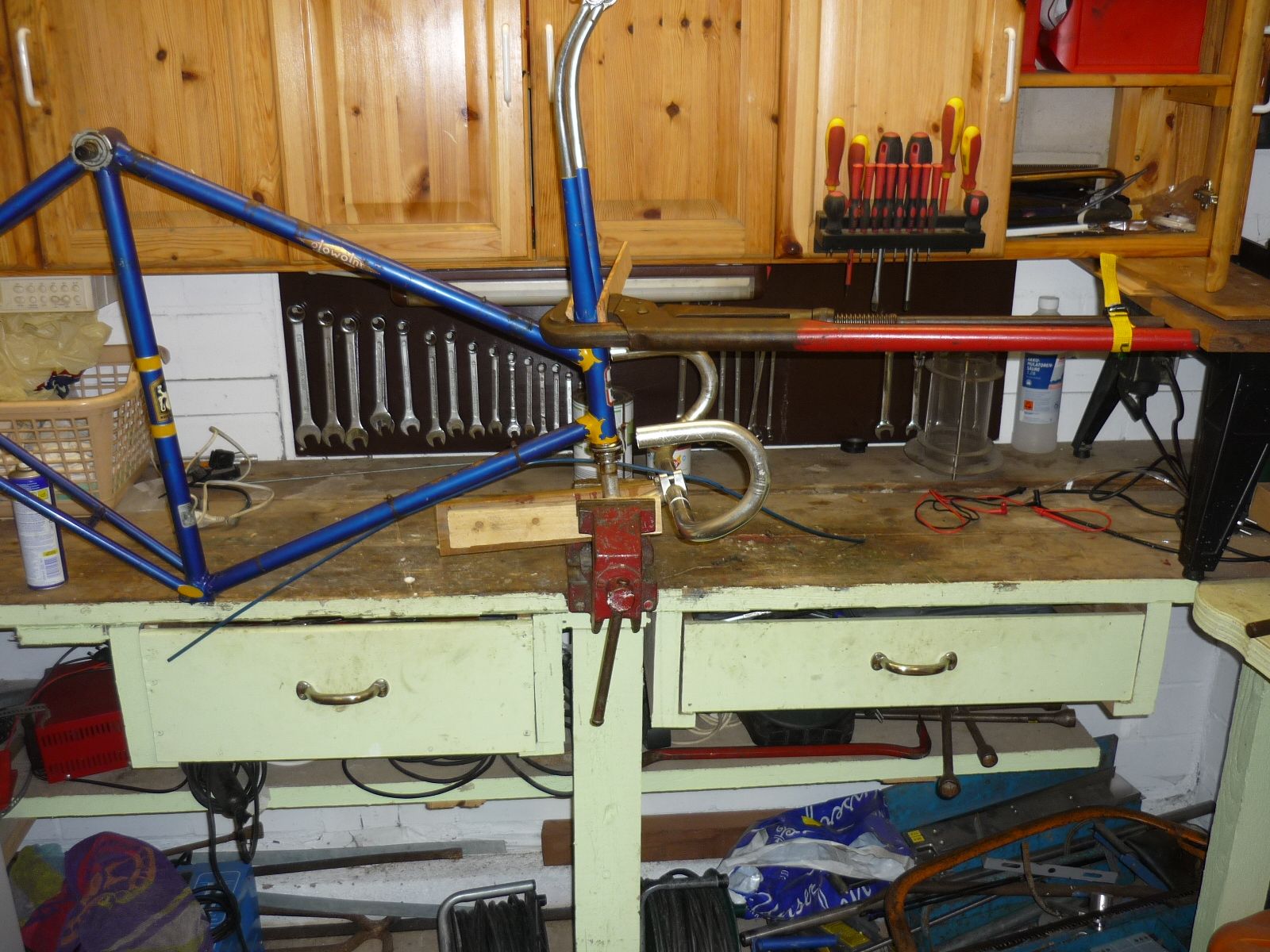

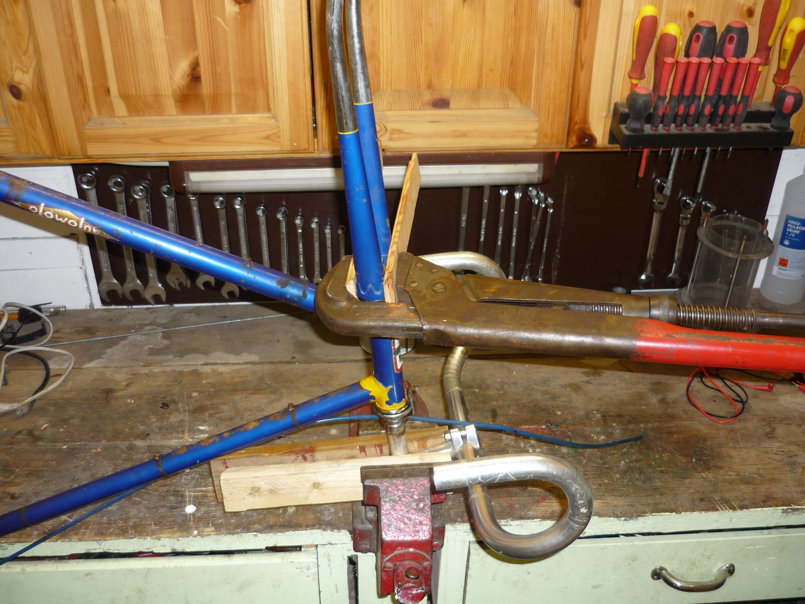

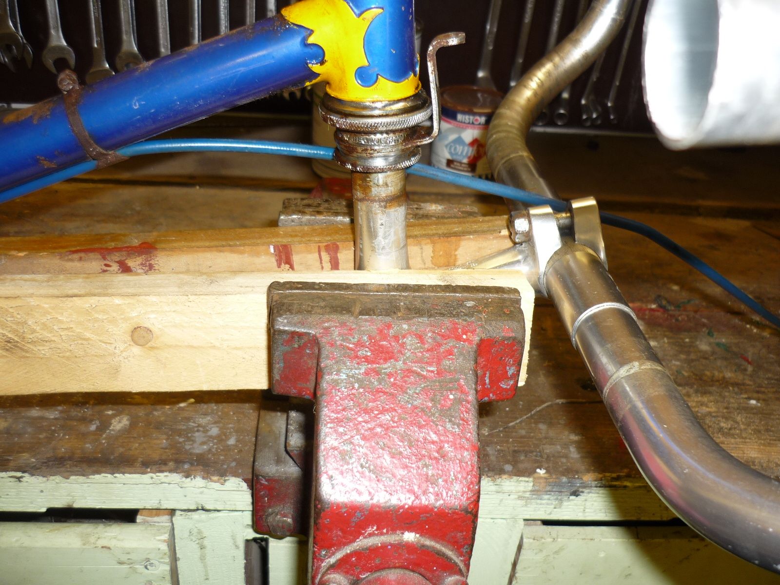

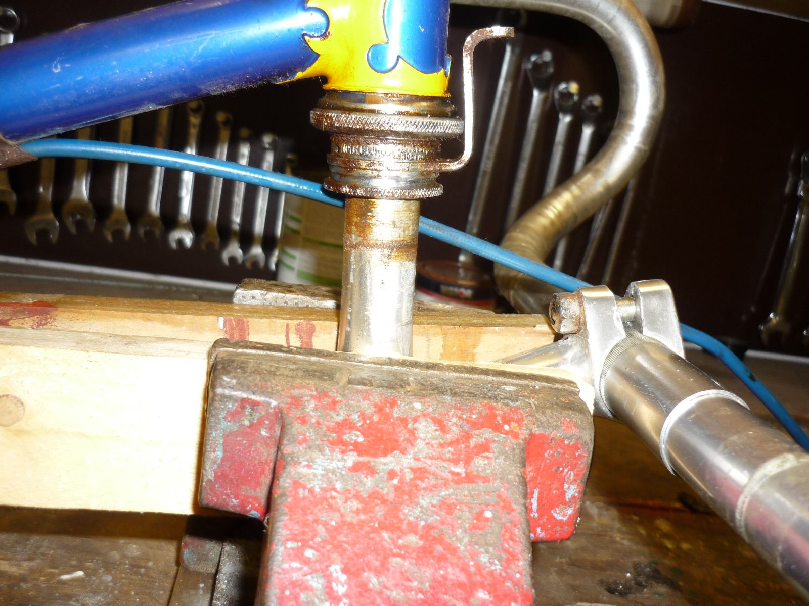

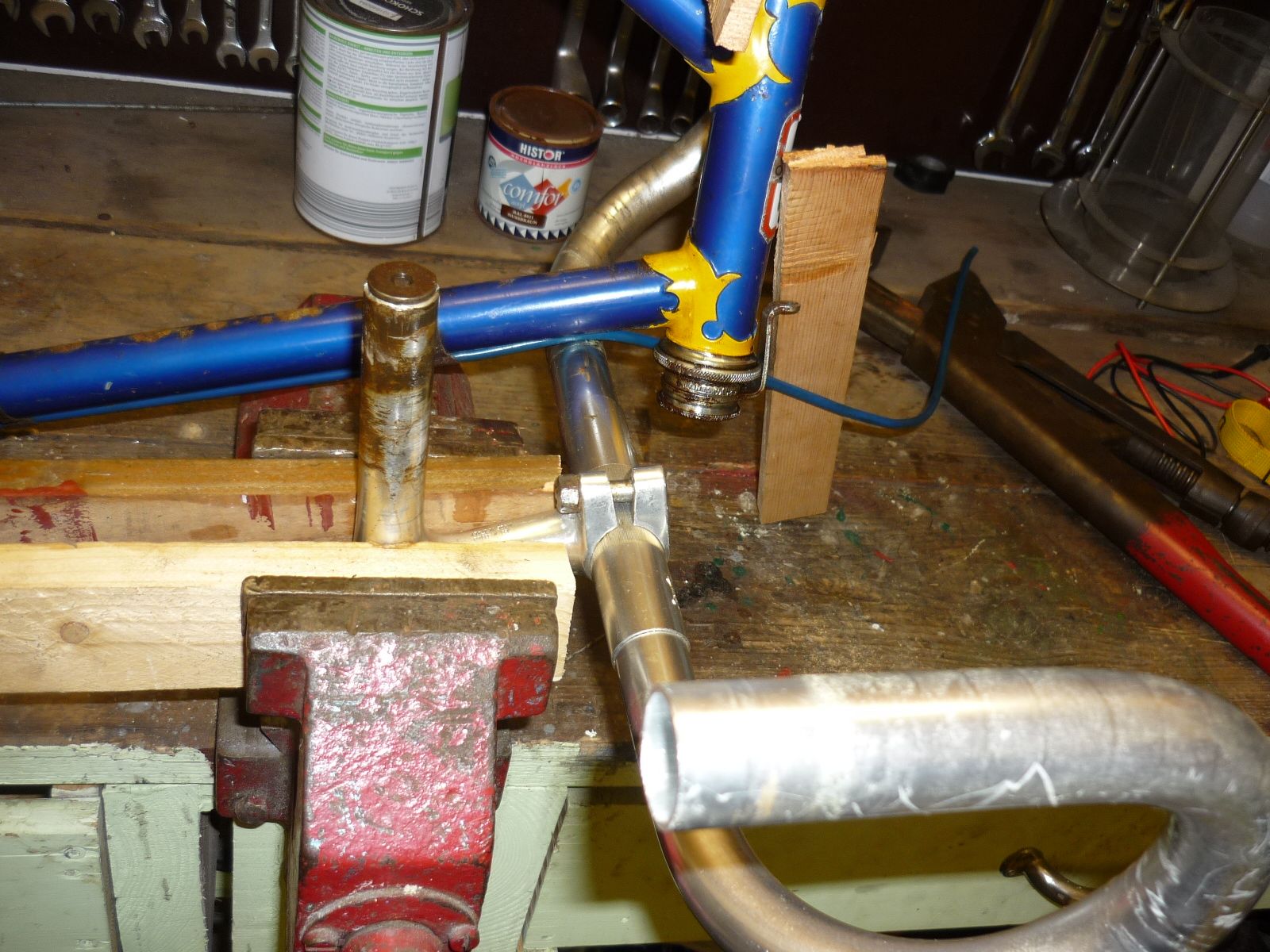

Der hier saß auch richtig fest - so fest, dass mir das übliche Gehebele Lenker gegen Laufrad zu gewagt erschien.
Mit geeignetem Werkzeug und ein paar weichen Holzstücken ließen sich alle Teile unbeschädigt retten:
Anhang anzeigen 629400 Anhang anzeigen 629402 Anhang anzeigen 629403 Anhang anzeigen 629404 Anhang anzeigen 629405
Alles in allem eine recht schonende Methode denke ich.
So ähnlich habe ich das auch gemacht. Ich wollte bei mir die Gabel retten und nicht den Vorbau. Gelöst habe ich es nicht bekommen (sollte schnell gehen und habe keinen Rostlöser verwendet:(). Dafür konnte ich danach von unten schauend einen Riss im Lack zwischen Gabelschaft und Gabelkopf erkennen. Ich befürchte, dass die Verlötung von Schaft und Kopf beschädigt ist und benutze seitdem die Gabel nicht mehr.
Daher empfehle ich, es mit dem eingebrachten Drehmoment nicht zu übertreiben ... auch der Vorbau könnte dabei eine nicht oder nur schwer erkennbare Vorschädigung erfahren.
