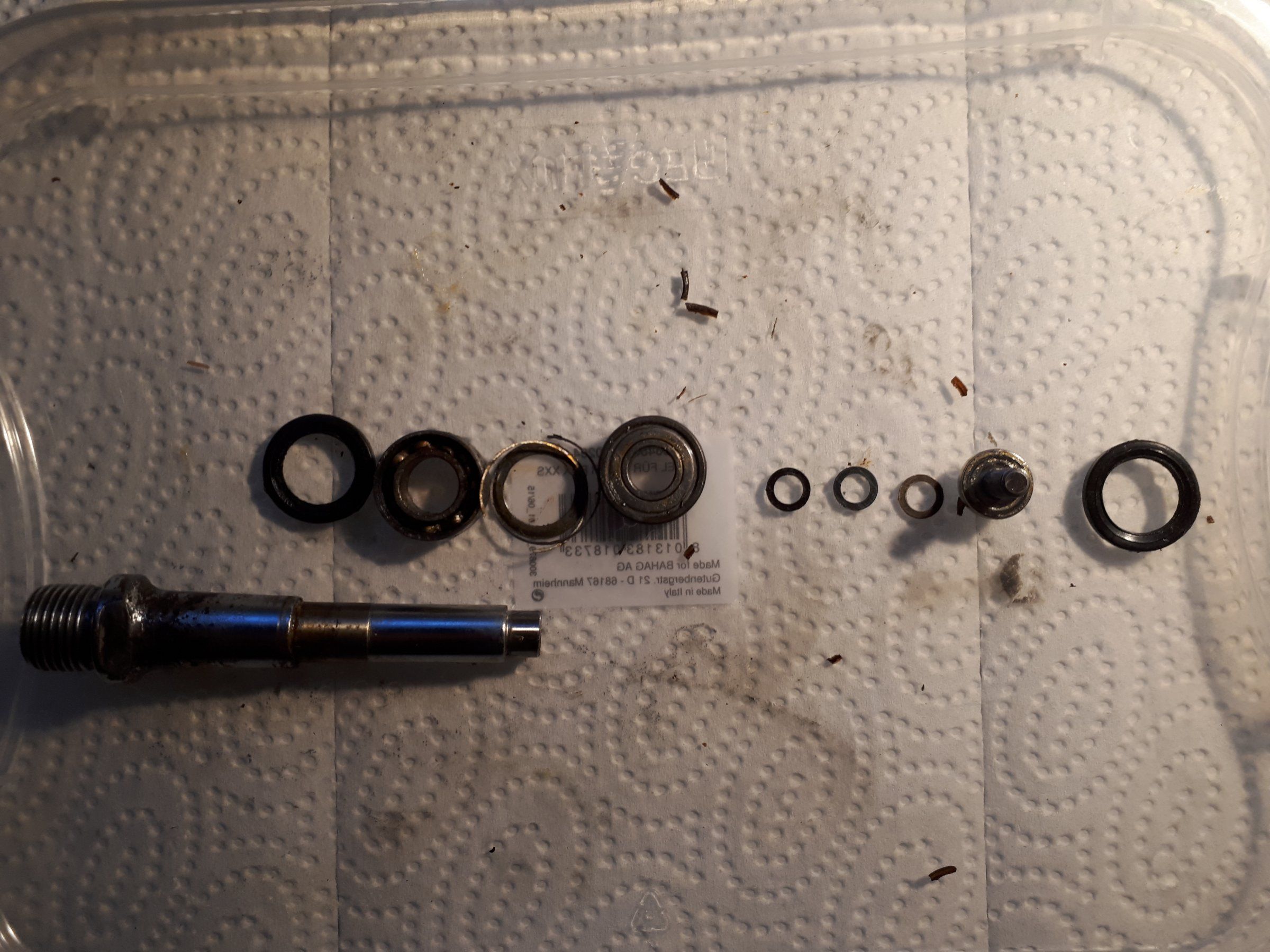

Hab es auch hinbekommen, die Pedale lief ziemlich rau ... beim Ausschlagen des inneren Lagers kam dies in Teilen raus ... siehe Foto, das ich gleich mit dem Handy anhänge ... Sind das Standard-Lager, die auch bei Skateboards/Inlineskates etc benutzt werden? Bzw wo bekomme ich ein neues her.
Edit/ hier das Bild

Hab es auch hinbekommen, die Pedale lief ziemlich rau ... beim Ausschlagen des inneren Lagers kam dies in Teilen raus ... siehe Foto, dass ich gleich mit dem Handy anhänge ... Sind das Standard-Lager, die auch bei Skateboards/Inlineskates etc benutzt werden? Bzw wo bekomme ich ein neues her.
Edit/ hier das Bild
Das sind Standardlager - messen, bestellen und einbauen (am besten alle neu, dann hast du Ruhe, die Pedale sind es wert!
Hier die Nummern der Originallager:
The inner bearing is larger in diameter, because it carries more load, and is a Japanese Nachi 6800 LR bearing. The outer bearing is a Nachi 698NSE.

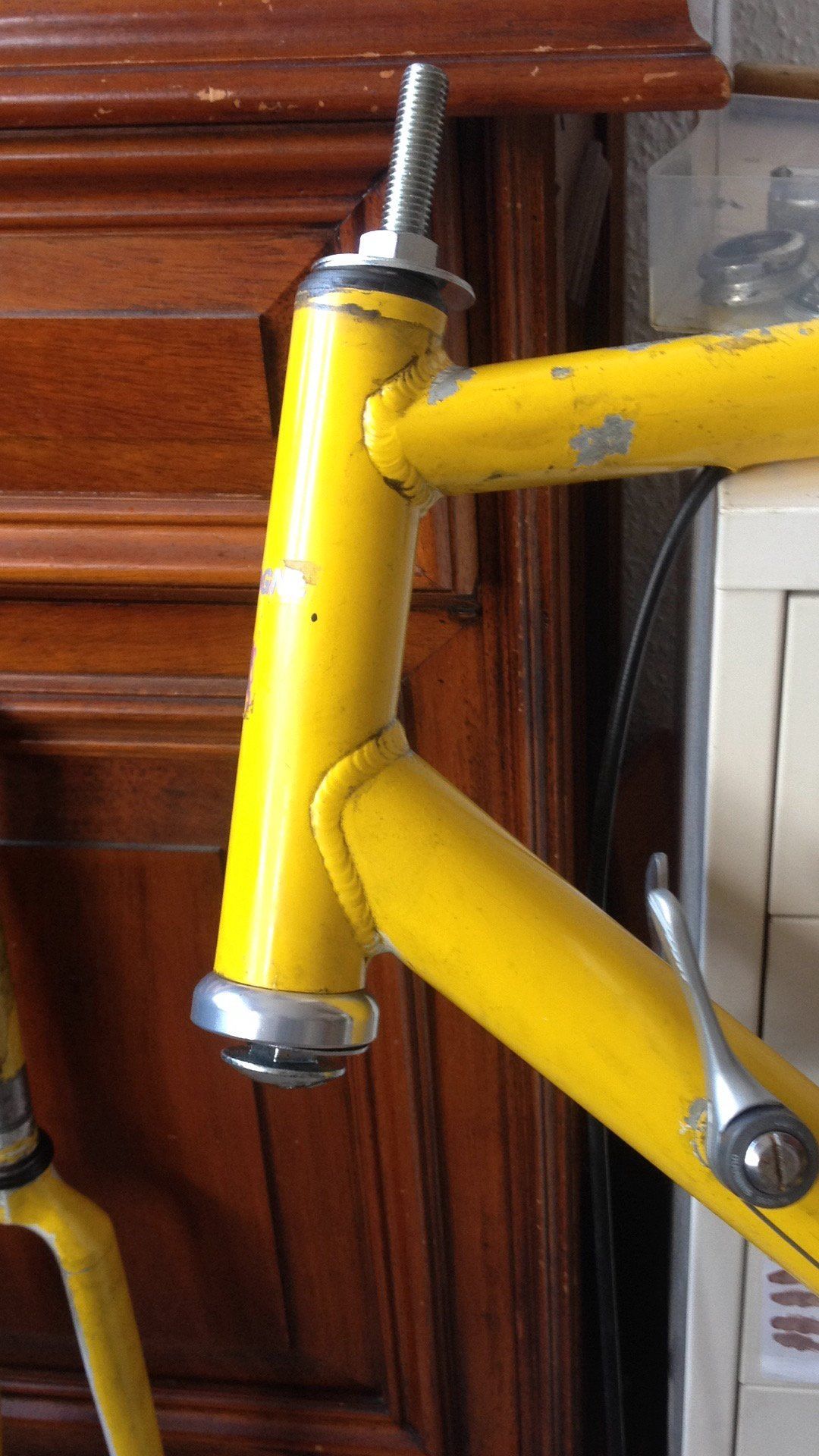

Habe mir mal was selbst 'gebaut', man muss halt nur aufpassen, dass die Schalen gerade reingehen, aber vom Prinzip her klappt es gut..
Die untere Unterlegscheibe im Bild ist noch zu klein, inzwischen gibt es ne größere.
Kostet so im Baumarkt vielleicht 6-8 Eur
