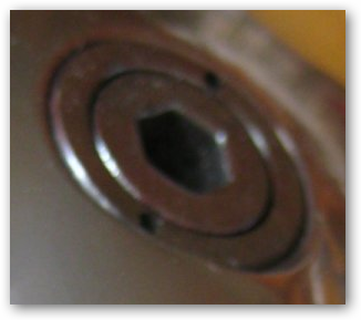

das ist normal...Du musst über einen gewissen Punkt hinweg,das geht dann wunderbar...nach links gehts ab. vorher nochmal kräftig Caramba WD40 oder irgendwwas anderes aus Altöl draufsprühen...fürs GewissenHabe hier gerade so eine Campakurbel mit integriertem Abzieher.....sitzt bombenfest
Richtig, das ich die gegen den Uhrzeigersinn lösen muss?
Kann das bitte mal jemand bestätigen? Will das Gewinde nicht schrotten.
