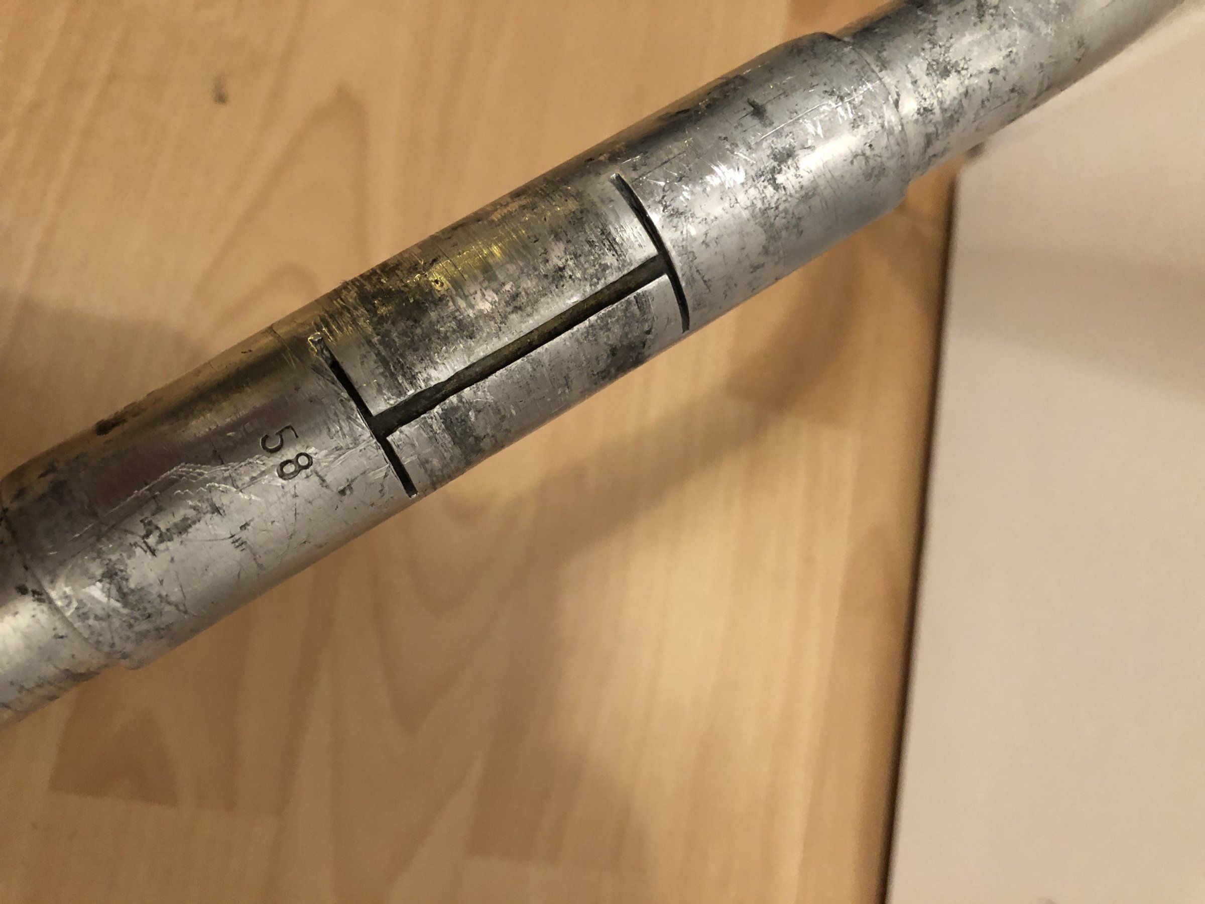

...die Manschette muß fest sein, sonst wird die Klemmung nur über die Vorspannung der Vorbauschraube erreicht, die sich dann in der Regel plastisch verformt.
Den Fall hatte ich schon einige mal bei den Titan Vorbauten. Der Lenker dreht sich unter Belastung weg - die Vorbauschraube wird weiter angezogen - beteiligte Teile verformen sich mehr oder weniger ohne nachhaltigen Klemmerfolg.
Ich halte es für technisch vertretbar in die neutrale Phase zwei Blindnieten zu setzen um ein verdrehen zu verhindern. Original war die Manschette geclincht/druckgefügt (Nieten ohne Niet).
Einspruch euer Ehren, die Manschette hat extra einen langen Längsschlitz damit man das innere Lenkerrohr klemmt , das ist so wie eine Distanzbuchse an einer Sattelstütze , die originale "Sicherung" der Verstärkungsmaschette hält die Lenkerkräfte sonst niemals aus.
Es ist nur so das die meisten Leute Lenker im Vorbau wie blöd klemmen ( M8 Schraube mit Schmackes anknallen ) und dabei tatsächlich die Klemmstelle am Lenker einschnüren , danach ist es dann wieder lose , verformt , untermaßig.
Wenn der Lenker dann so ruiniert ist muss man zu Nieten oder sonstwas greifen , original nicht .

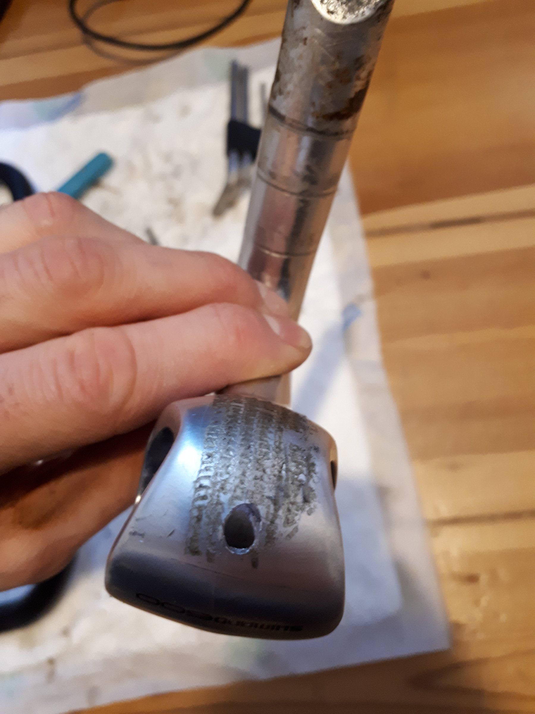

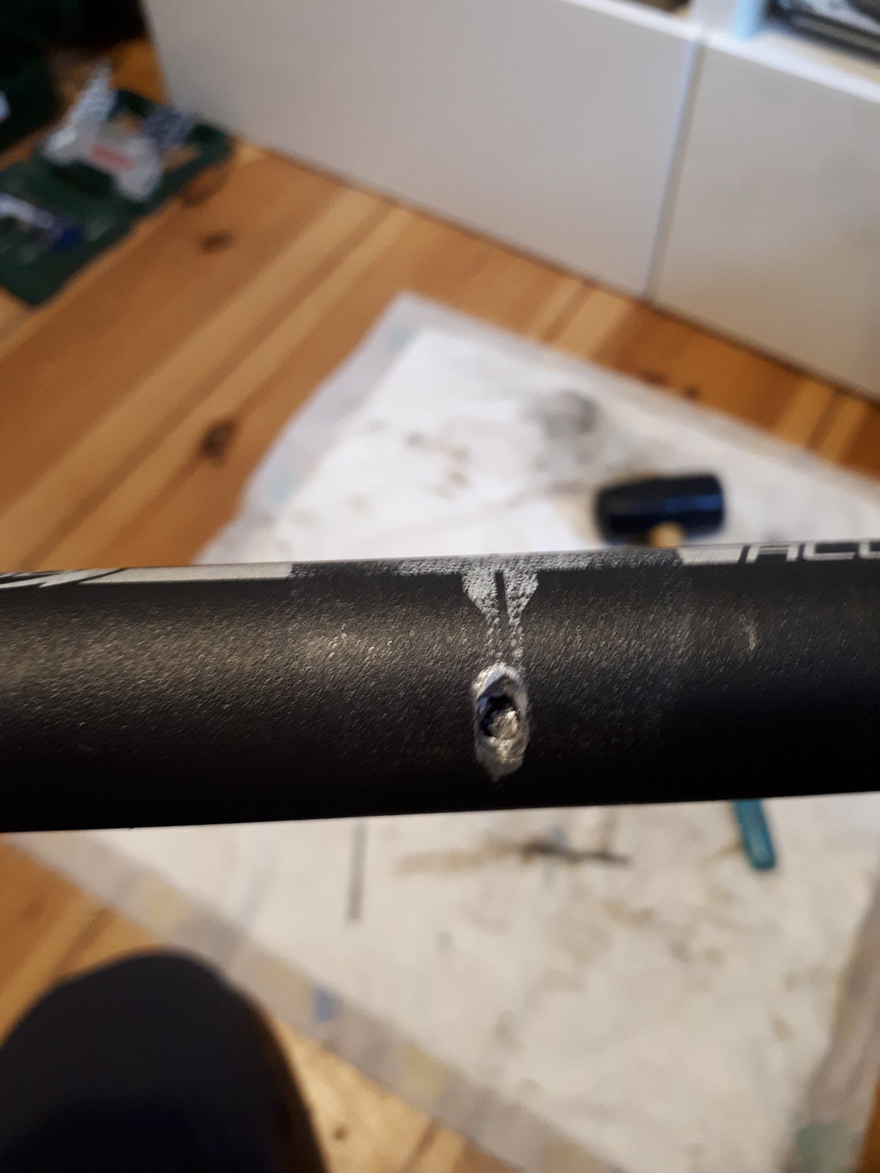

Ich habe gerade den abgebildeten Vorbau Shimano 6400 beim Fahrrad meines Bruders demontiert. Problem hierbei war, dass der Vorbesitzer von vorne unten eine Schraube durch den Vorbau in den Lenker geschraubt und östlich natürlich vorher die entsprechenden Löcher dafür gebohrt hatte. Diese Schraube war ihm jetzt aber irgendwann mal abgebrochen. Meinem Bruder war das beim Kauf nicht aufgefallen.
Zur Demontage habe ich also die abgebrochene Schraube soweit zurück gebohrt, dass ich den Lenker aus dem Vorbau entfernen konnte.
Es bleibt das Loch der Schraube im Lenker mit der abgebrochenen Schraube zurück.
Frage: ist der Lenker mit diesem Loch überhaupt bedenkenlos fahrbar oder sollte man ihn entsorgen. Mein Bruder möchte natürlich bei mauer Kasse möglichst wenig ausgeben, ich ihm aber kein unsicheres Fahrrad hinstellen.
Vielen Dank schon einmal.
PS: und ja, ich könnte ihm einen neuen Lenker schenken, habe ihm aber schon Vorbau und neue Hoods spendiert ... Geldesel im Keller ist leider gerade kaputt ;)

Einerseits könnte man sagen dass der Lenker an der Stelle im Vorbau geklemmt wird und nicht gerade stark belastet wird - aber angesicht der möglichen Schäden bei einem Lenkerbruch würde ich da einen neuen / anderen verwenden.
Lenker weg, das ist einfach zu riskant - meine alten zerlege ich sofort mit der Metallsäge, um Missbrauch zu verhindern.
Den Vorbau würde ich nur schön machen, hätte da keine Bedenken bezüglich der Haltbarkeit.

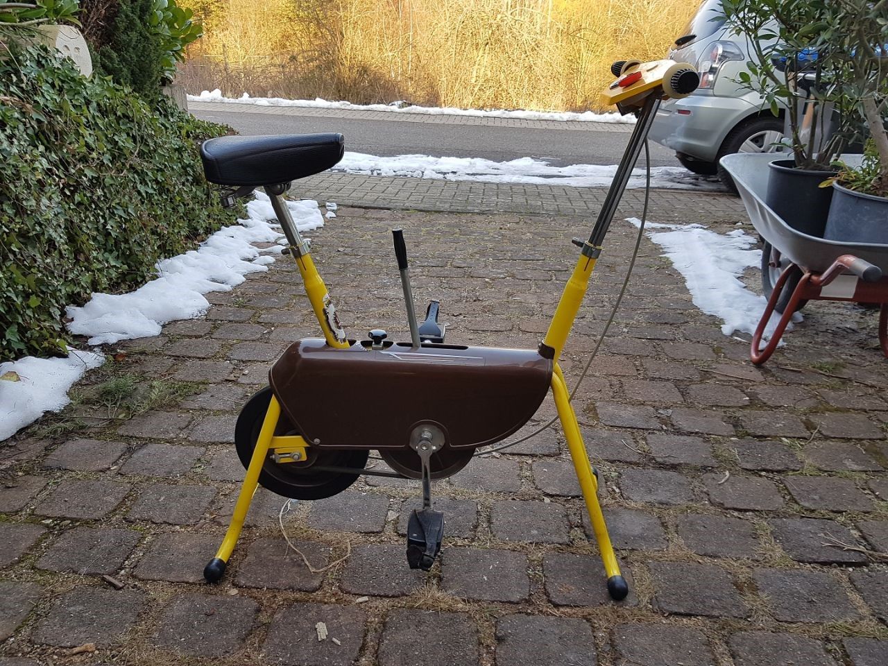

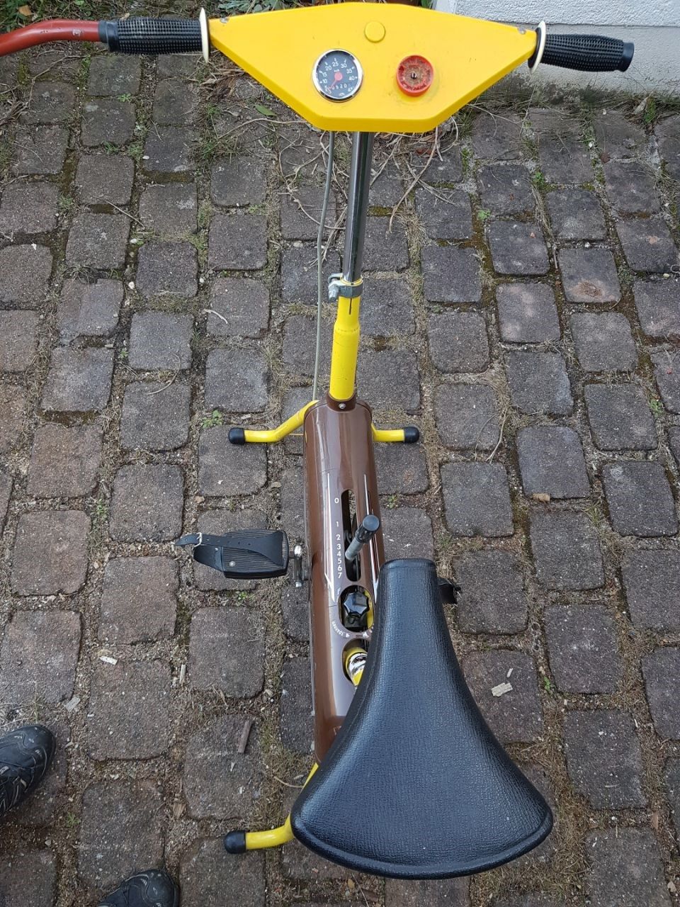

Guten Morgen zusammen,
ich habe einen ganz hübschen Hometrainer vorm Sperrmüll retten können :)
Anhang anzeigen 652443 Anhang anzeigen 652444
Es ist allerdings so, dass man in den etwas schwereren Gängen nicht rund durchtreten kann, sondern dass man eher "durchrutscht". Da ich noch nie vorher auf so etwas gesessen bin: Ist das normal, also war das schon immer so oder kann man da etwas daran ändern?
Vielen Dank schonmal!
Felix
Das ist bei den Dingern leider normal und meiner Meinung nach der Grund dafür, dass sie immer noch neuwertig sind, wenn sie auf dem Sperrmüll landen. Die Biester waren auch im Neuzustand unbrauchbar, gewissermaßen "fabrikneuer Sperrmüll".
