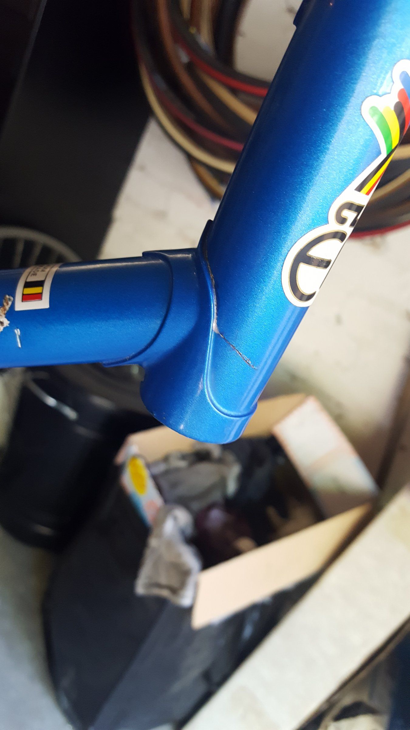

Der worst case: Riss am Steuerrohr..
Kann man das Rohr noch austauschen?
Wenn ja, wieviel muss ich da an Geld einplanen. Es ist ein Eddy Merckx Prof mit Startnummer-Haltung und ich würde ihn ungern wegschmeissen..
Ich hatte neulich einen ähnlichen Fall: Steuerrohr und Unterrohr tauschen + Neulack. In meinem Fall hat das 350 EUR gekostet.

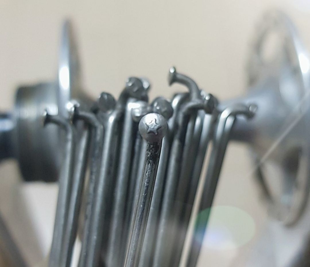

kennt jemand den Hersteller oder die Marke von diesen Speiche?
