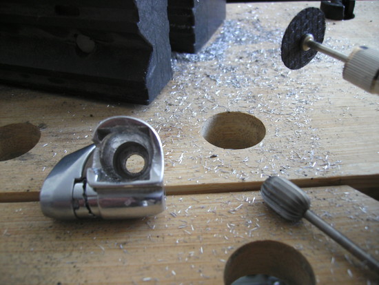

genau das ist mein problem, will die zuganschläge dran haben, aber die sind rund und der adapter ist glatt.
gibt es von irgendeiner firma zuganschläge mit flachem aufsatz?
flach feilen, mein freund. sei kreativ.
