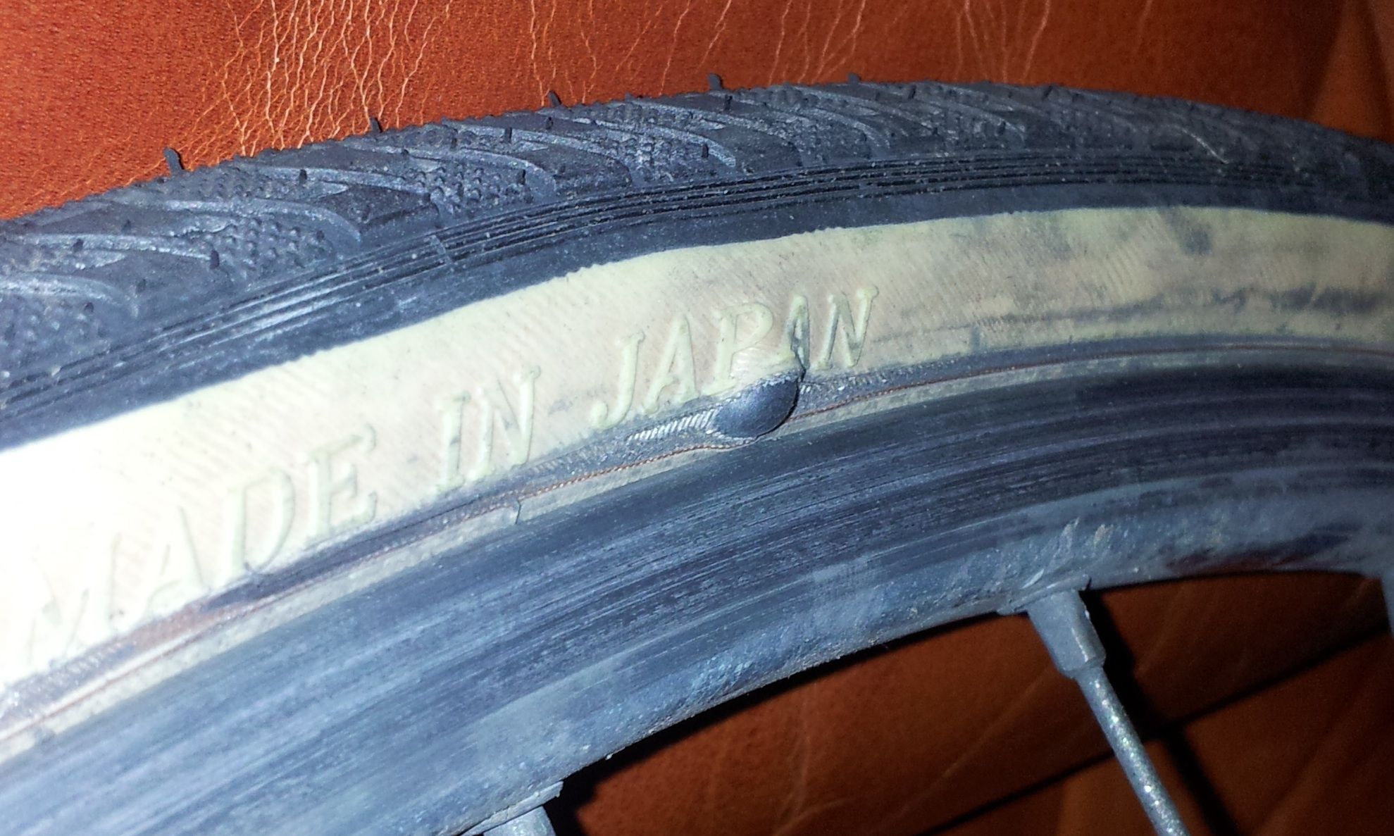

Ja, sehr ärgerlich. Sieht aber aus wie selbstgemacht - Bremsgummi zu hoch.
Hm... ist definitiv nicht der Fall. Normalerweise. Aber ich habe das nochmal in gedanklich durchgespielt: Die Bremsklötze sind gut, wenn auch nicht perfekt positioniert, etwas zu hoch, so das sie in der Rundung der Felge laufen und sich schon etwas rund gebremst haben. Da das nicht die neuesten Klötze sind, sind die schon etwas hart geworden und bilden eine echt scharfe Kante, die überhaupt kein Problem darstellt bis man einen Platten hat und sich der ohnehin weiche (in den Flanken wenigstens) Pasela der Schwerkraft hingibt und beim nach Hause schieben die Flanke nach und nach aufgerieben wird. Oh mann, son kack. Auf wat man nich alles achten muss. Vielen Dank für die Tipps, die haben mich immerhin mal auf die Spur gebracht. :)
