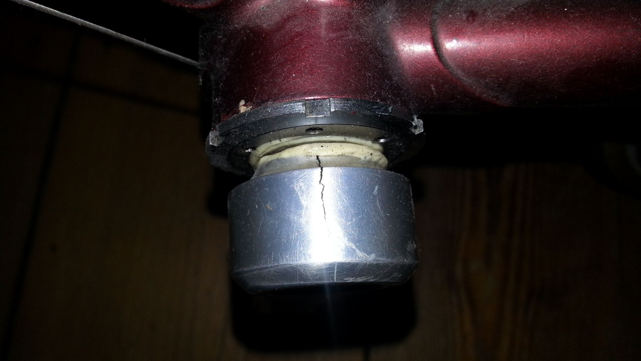

Hallo ihr,
ich habe gerade diesen Riss am Innenlager-Ende meines linken Campa-Kurbelarmes gesehen. :(
Könnt ihr mir sagen, wie dieser entstehen konnte? Liegt das evtl. an einer zu festgezogenen Innenlager-Schraube? Oder an meiner Aufhängung, mit so einem Haken, der an der Wand befestigt wird und dann das Rad einfach mit der Pedale da angehangen wird?? Oder einfach nur Altersschwäche?
Ich hoffe, ihr könnt mir helfen! Ich habe noch eine Ersatzkurbel da, will die aber natürlich nicht auch gleich wieder beschädigen...

Hallo ihr,

ist ein bekanntes Phänomen an alten Campa-Kurbeln. Meist geht der Riss von der Ecke des Vierkante aus. vielleicht mal zu fest gezogen oder einfach nur Altersschwäche. Klassisch sind auch die Risse am Kurbelstern zwischen den Armen... Nimm die Nächste und ärger dich nicht.
Beruhigend... Danke!
Also die Kurbel nicht all zu doll drauf knallen? Wie weit sollte man die denn drauf ziehen??
Dann habe ich wohl doch mal einen Grund mir einen vernünftigen Drehmoment-Schlüssel zu besorgen... Kann jemand einen empfehlen??
Und denkst du/ ihr, dass das Rad auch mit diesem Riss noch etwas an der Wand hängen kann? Belastung ist ja schon da, aber dafür keine Bewegung. Ich finde die Nuss einfach gerade nicht...
Ja klar , dieser Riss kommt 100% vom völlig überzogenem anknallen der Kurbelschraube , die Kurbel wird da auch nicht "draufgezogen" , wenn man die draufsteckt liegt ja schon Kegelfläche auf Kegelfläche , mit ordentlich Schmackes erzeugt man so eine Spannung im Material das das logischerweise reisst , wo soll es auch hin.
"Kleine Mütze aber Puffärmel" ist keine gute Voraussetzung zum schrauben :p:p:D
Es ist auch kein Problem einer bestimmten Kurbel , bestenfalls das von guten Kurbeln , die werden ja oft ummontiert , weitervererbt etc , und jeder zieht die natürlich " ordentlich " fest.
Ein Billigteil wird einmal draufgebaut , evtl. von Werk , und Ende.

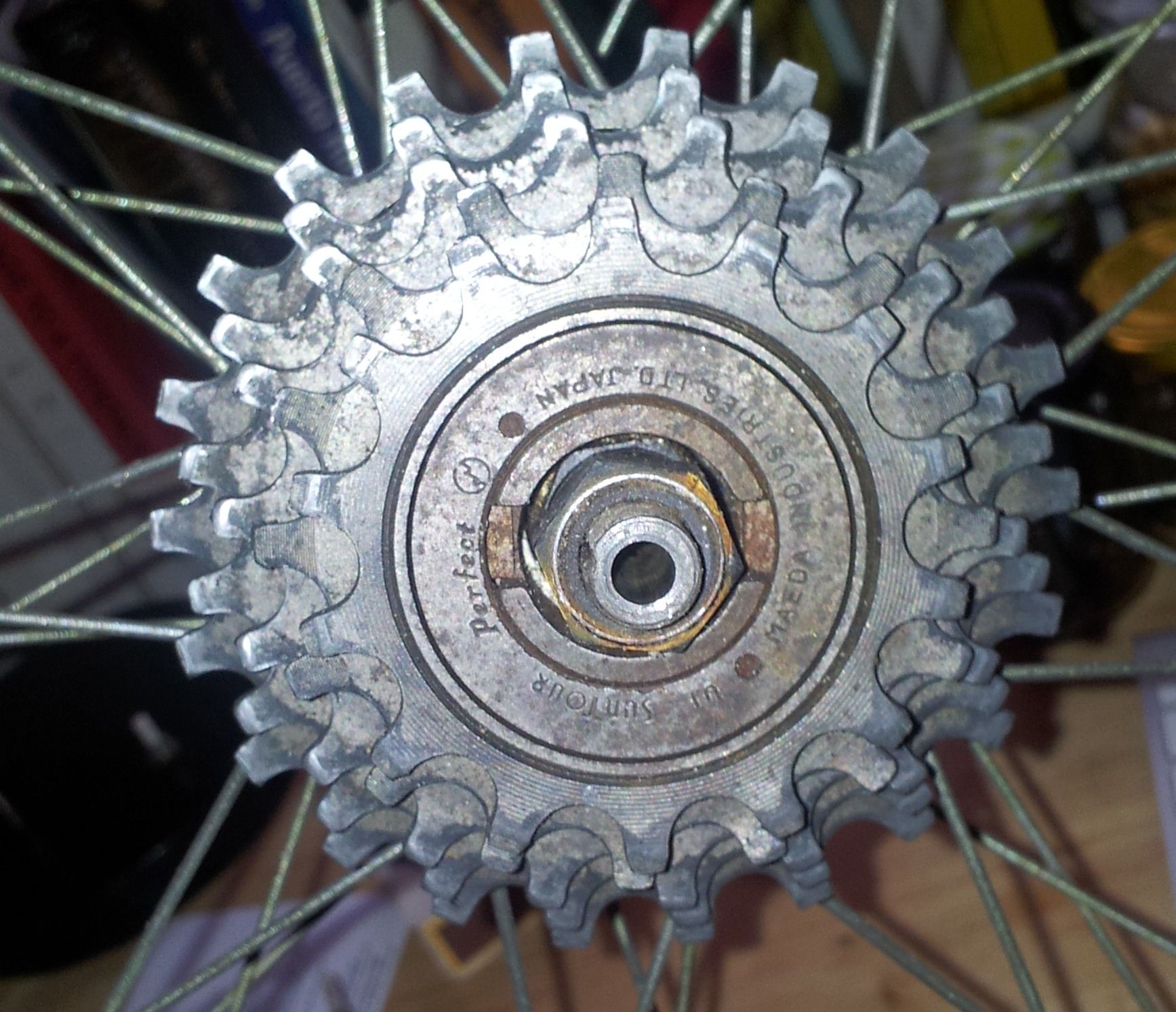

Hallöchen, mal wieder ne kleine Bastelfrage. Der Freilauf meines Raleigh ist schwergängig, so schwergängig sogar, dass beim Schieben die Kurbel mitdreht. Wie komm ich daran, welches Werkzeug brauche ich und wo bekomme ich es?
Danke!
Der Kranz ist ungedichtet. Spül einfach mit WD40 o.ä., dreh ein paarmal durch und lass ordentlich Öl nachlaufen (Nähmaschinenöl). Wieder ein paarmal durchdrehen und weiterfahren.
Danke!
Du kannst das Ding auch einfach auseinandernehmen,....Stirnlochschlüssel und Abzieher sind hierfür notwendig, aber aufpassen auf die ganzen Kugeln die Dir dann entgegenkommen!
Danke für die Tipps und Hinweise. Der Abzieher ist ja nicht so teuer... ich versuch aber natürlich erstmal Bonanzeros Methode.

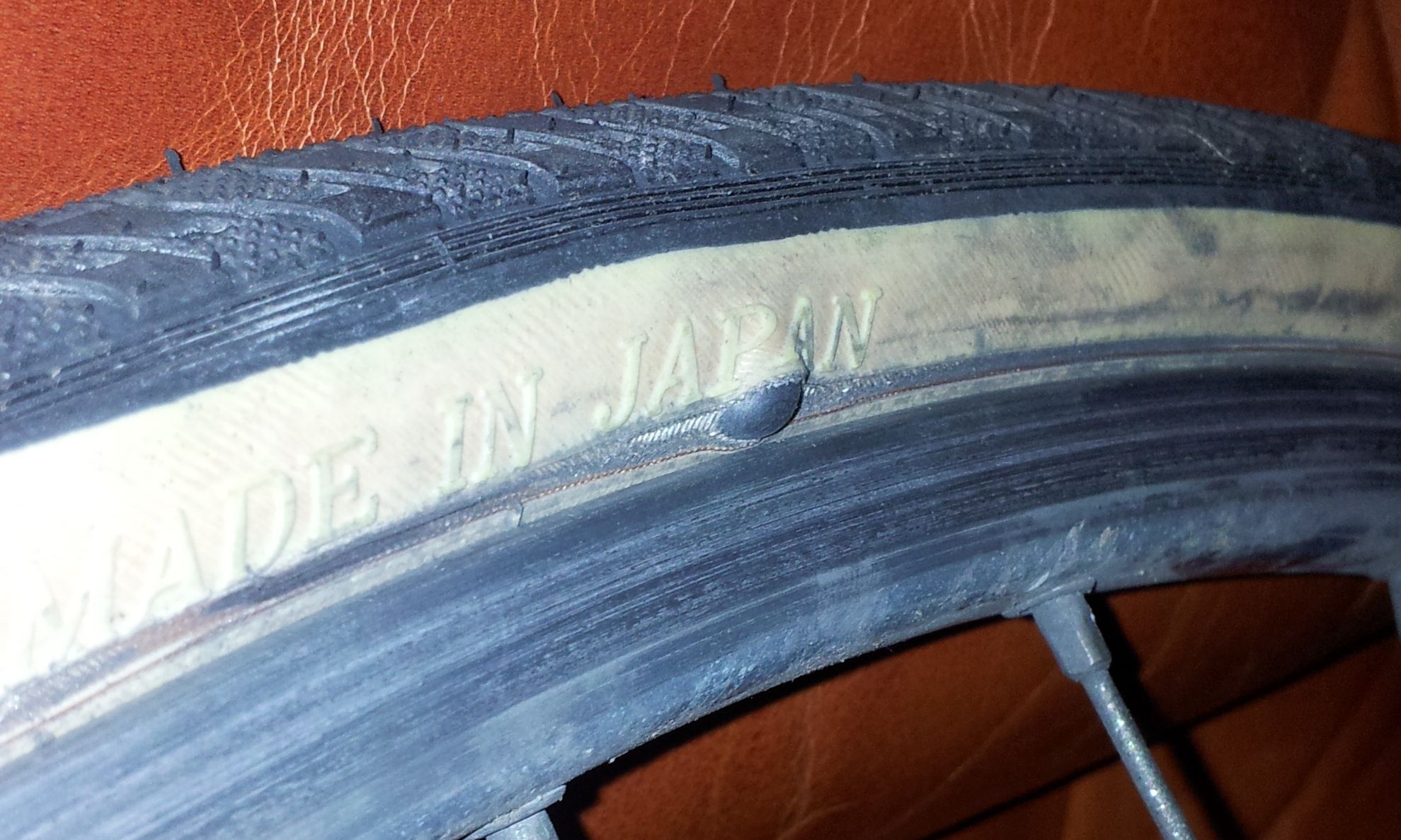

Jetzt ist mir beim Schlauchflicken erstmal aufgefallen dass mein keine 2 Wochen alter Pasela einen Riss in der Flanke hat, voll nervig. Mal sehen ob sich das Reklamieren lässt, die Felge ist ohne Macken, es sieht nach nem Materialfehler aus. Hat schonmal jemand davon gehört?
Könntest Du ggfs. mit einem Kratzer verwechseln? Wenn man über Schotter etc. drüberfährt bilden sich gerade Kratzer an der Felgenflanke,....oder meinst Du den Stoß der Felge (solange es sich um eine klassische Felge handelt, neuere sind am Stoß geschweißt und plangedreht)...
Ne, ich mein, dass mein Reifen nen Riss hat. Ich entdeckte den so:
