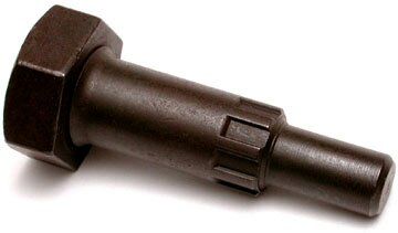

Hat jemand 'ne Ahnung, wie das Werkzeug heißt, mit dem man den Freilauf von einer DuraAce EX Nabe abschraubt (FH-7260)? Es muss ein 8-x sternförmiges Innenwerkzeug (ähnlich Torx) sein mit etwa 12 mm ø. Und natürlich, ob man da noch irgendwie drankommt... bzw. was man sonst so nehmen bzw. basteln könnte.
Danke!
Gruß, svenski.
meinst dieses?
- shimano TL-FH-10 :)
