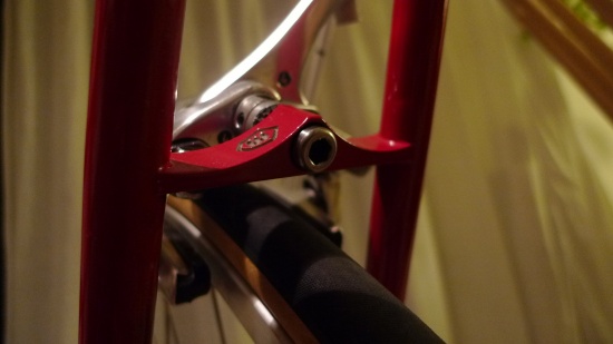

ich habe gerade folgendes Thema:
Ich will an einen Rahmen (Basso/ Cromor) eine Hinterradbremse befestigen. Die Bremse hat eine mitgelieferte Hülsenmutter. Nun ist die Aufnahmebohrung am Bremssteg (Rahmen) ca 10mm im Durchmesser, also breiter als die Hülsenmutter und auch deren Krempe. Die Krempe würde genau darin verschwinden, wenn die Hülsenmutter etwas kürzer wäre. Frage: Ist es normal, dass die "Krempe" nicht am Bremssteg anliegen muss? (also die klemmung nur auf der Bremszugewandten Seite des Stegs erfolgt - die Hülsenmutter "kragt" ansonsten ja frei im Bremssteg herum...)
Merci im voraus.
Ich kann mir nicht vorstellen das das so gehört , hätte ich auch noch nie erlebt , das muss jemand aufgebohrt haben .

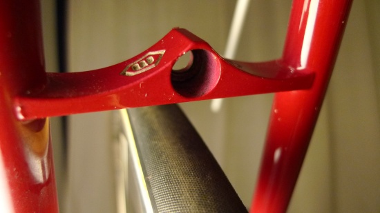

hier noch zur Illustration:
So hatte ich mir das vorgestellt. In der Bohrung sollte es einen Kragen geben, der die "Krempe" aufnimmt.
Edit: Ach ne.
Das sieht für mich allerdings nicht so aus, als wäre es mal aufgebohrt worden:
die Farbe ist auch innen, wenn auch nicht voll deckend.
Mir fällt gerade ein, daß so ein hinterer Bremssteg auch an einem meiner Räder ist. Werkseitig waren da Modolo Bremsen verbaut und die hintere Hülsenmutter war auf unter 12mm heruntergesägt worden.
Ich habe vor kurzem einen Basso Fior di Loto Rahmen mit ein paar Anbauteilen verkauft. Die Hülsenmutter der Hinterradbremse war genau für diesen Rahmen und grösser im Durchmesser als "normale" Hülsenmuttern. Das scheint also etwas "Basso-typisches" zu sein. Du könntest, falls Du keine original Basso Mutter bekommst, eine passende Unterlegscheibe in den Bremssteg stecken.
Gruss Olli
Ah, das klingt plausibel. Aber ich schätze mal eine "Basso Hülsenmutter" zu suchen ist eher aussichtslos...
Bliebe :
Bastellösung 1: Hülsenmutterverdickung bauen...
Bastellösung 2: Unterlegscheibe (mmpf)
3: hoffen, dass es so hält... Bremse geht schon festzuschrauben...
Habe noch Modolo Corsa im Keller liegen- muss ich mal nachsehen, ob Modolos das öfter haben.
Allerdings halte ich es eher für unwahrscheinlich, dass der Rahmen mal mit Modolos aufgebaut war. Der Steuersatz weißt auf 1055 hin.
Edit: Die Corsas haben 8mm, also "normale" Hülsenmuttern.
Danke schonmal für Eure Antworten!

DausM Okay. Sehe gerade das Bild. Da muß wohl der 10mm Bohrer auf der Maschine festgebacken gewesen sein.
So ein Bild hilft doch viel. Ist wohl wirklich was Basso-spezielles. Sorry.

DausM Ne leider nicht. Der Kragen sollte ungefähr da anfagen, wo die Krempe der Hülsenmutter aufhört.
