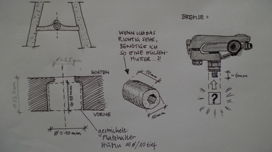

hui- vielen Dank für die tolle Resonanz...:bier::daumen: man scheint also eine "italienische" Hülsenmutter zu benötigen..
Ich hab mal eine kleine Skizze angefertigt zur Situation...wegen der Abmessungen
also in wenigen Worten: 10mm Durchmesser, ca 10mm tief. Hinten am Anschlag allerdings nicht komplett plan, sondern leicht abgerundete Ecken (Bohrerprofil?)
Wenn also jemand so eine passende HüMu über hat- ich nehme sie gerne- spart mir die Suche nach jemandem, der mir Sowas drehen kann...
Gruß, Daniel

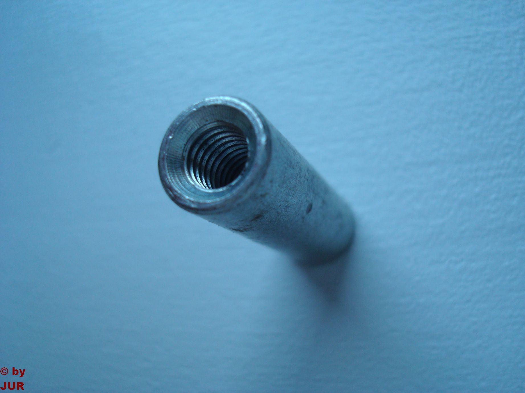

Mir ist gerade eine "Gewindehülse" M6 in die Hände gefallen. Der Außendurchmesser ist ziemlich genau 10mm.
...wenn man die passend ablängt und beispielsweise eine Maulschlüsselaufnahme reinfeilt...
...oder noch besser einen Schlitz reinsägen für einen Schraubendreher.
Laße ich auch gerne los.

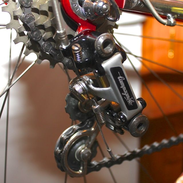

Probleme mit Campa-Schaltung
Das Schaltwerk schaltet zwar alle Gänge einwandfrei durch, jedoch
bleibt die Kette nicht auf dem größten Ritzel liegen, sondern
fällt zurück auf das nächstkleinere Ritzel. Verwendet wird ein 6fach
Schraubkranz; die Campa-Schaltung und Schalthebel habe ich mal
fotografiert. Woran kann es liegen?
Danke schon mal!
IMG_4583_Schaltung.jpgIMG_4585_Schalthebel.jpgIMG_4586_Schaltung.jpgIMG_4589_Schaltung.jpg
