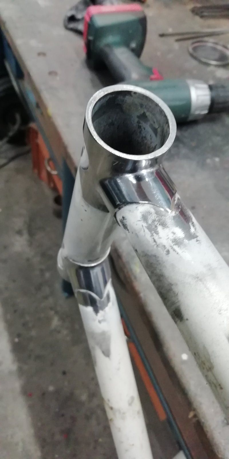

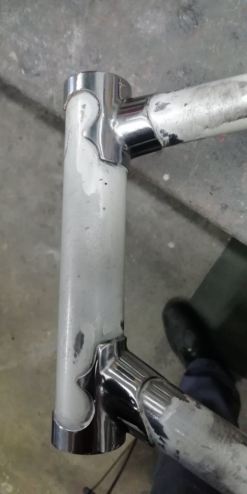

Ich brauche da mal eure Meinung in Bezug auf Rostschutz.
Ich habe die Muffen vom Steuerrohr auf Hochglanz poliert und möchte das die nach Möglichkeit auch so bleiben.
Es ist kein Chrom, sondern nur aufpolierter Stahl.
Zur Zeit habe ich drei Möglichkeiten in betracht gezogen.
1. Klarlack
2. Pulverbeschichten (Klar)
3. Hartwachsversiegelung
Die Hartwachsversiegelung würde mir am besten gefallen, da ich bei Flugrost einfach noch mal nachpolieren könnte.
Den Rahmen habe ich zur probe erst mal angefeuchtet und nach draußen gestellt, um zu testen wie rost anfällig die polierte Oberfläche überhaupt ist.
Hat von euch da schon jemand gute oder auch schlechte Erfahrungen gemacht und kann mir dadurch weiterhelfen. Anhang anzeigen 744666Anhang anzeigen 744667
Le Tonkinois hält auch auf glatten (Metall-) Oberflächen, dunkelt aber ganz leicht ab. Ist nach meiner Erfahrung ein zuverlässiger Rostschutz und läßt sich bei Bedarf (Abrieb) ausbessern. Owatrol soll ähnliche Eigenschaften haben (ohne Abdunkeln), habe ich aber noch nicht probiert. Das ganze Zeug ist auf Leinöl-Basis und bildet (nach langer Trockenzeit) einen zähen Film, der keine Risse bekommt wie Klarlacke.

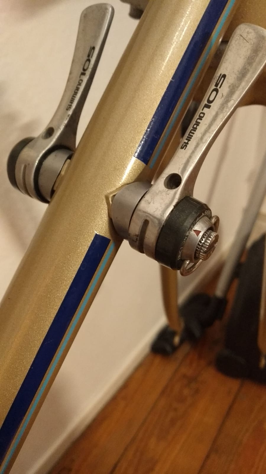

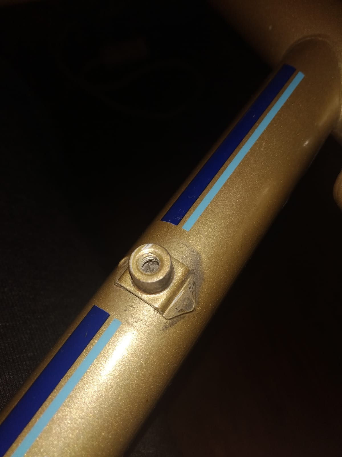

Kurze Frage zur Rahmenschaltung:
Ich habe einen Peugeot Rahmen, an dem eine Simplex Rahmenschaltung verbaut war. Ich wollte eine indexierte Schalung an den Rahmen bauen (einfach aus der Kiste mal diese 105er Löffel rausgeholt), die passen aber aufgrund der unten herausschauenden (hm wie nennt man das eigentlich?) Teile(?) nicht hin. Hat jemand eine Idee, was ich da hinbasteln könnte?
Grüße
Micha
Grüße
Micha
Wie sieht denn der Sockel am Rahmen aus , das ist entscheidend , FOTO ?
