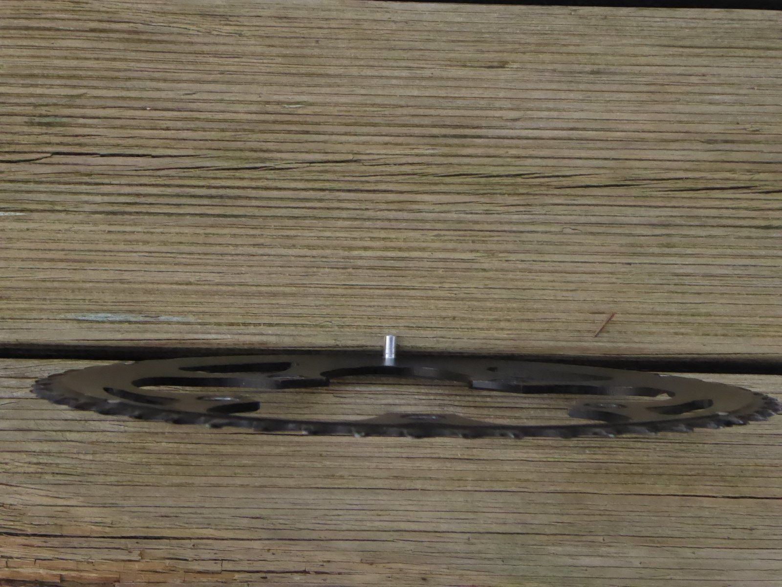

Habe gerade mit Verblüffung festgestellt, dass ich wohl ein manipuliertes Shimano 50-34 NA -Kettenblatt bei ebay erstanden habe ?
Man sieht ganz gut, dass es tellerförmig verformt wurde, sodass die Bezahnung etwa 3mm weiter nach außen kommt. Oder gehört das so ?
Wenn manipuliert, ist es gut gemacht. Wenn zurück, was würdet ihr empfehlen ? Montiert auf eine "Richtfläche" drücken ? Das Ding hat noch nicht viel von der Welt gesehen, lohnt sich mMn.
Das sieht original aus.
