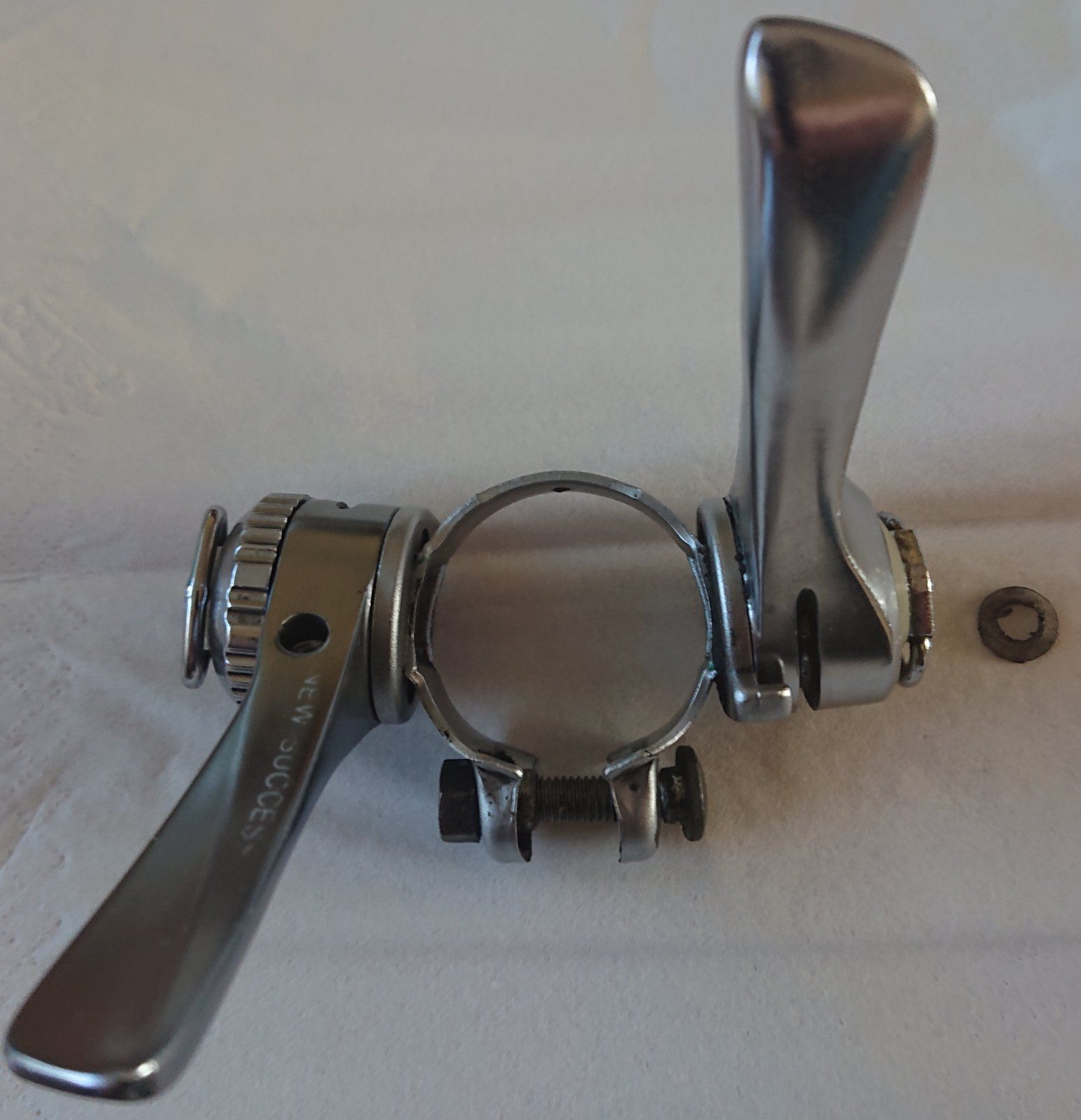

Hmmm... jetzt hamma den Salat!
Hilfsbereit wie ich bin, habe ich mich direkt auf den Sachs Schalthebel gestürzt und ihn zerlegt.
Wie mir meine Erziehungsberechtigten immer wieder gern bestätigten, hatte ich schon als Kleinkind, ein ausgeprägtes Faible, alles in seine Einzelteile zu zerlegen.
Und wie man sich denken kann, übernahmen Opa und Papa, stets den Rückbau!
Kurz und gut, ich bekomme den Hebel - im Detail - nicht mehr richtig zusammen!

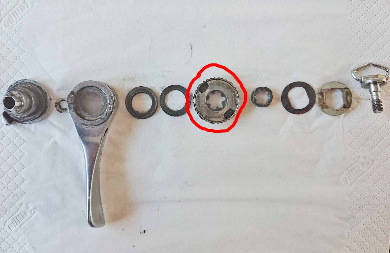

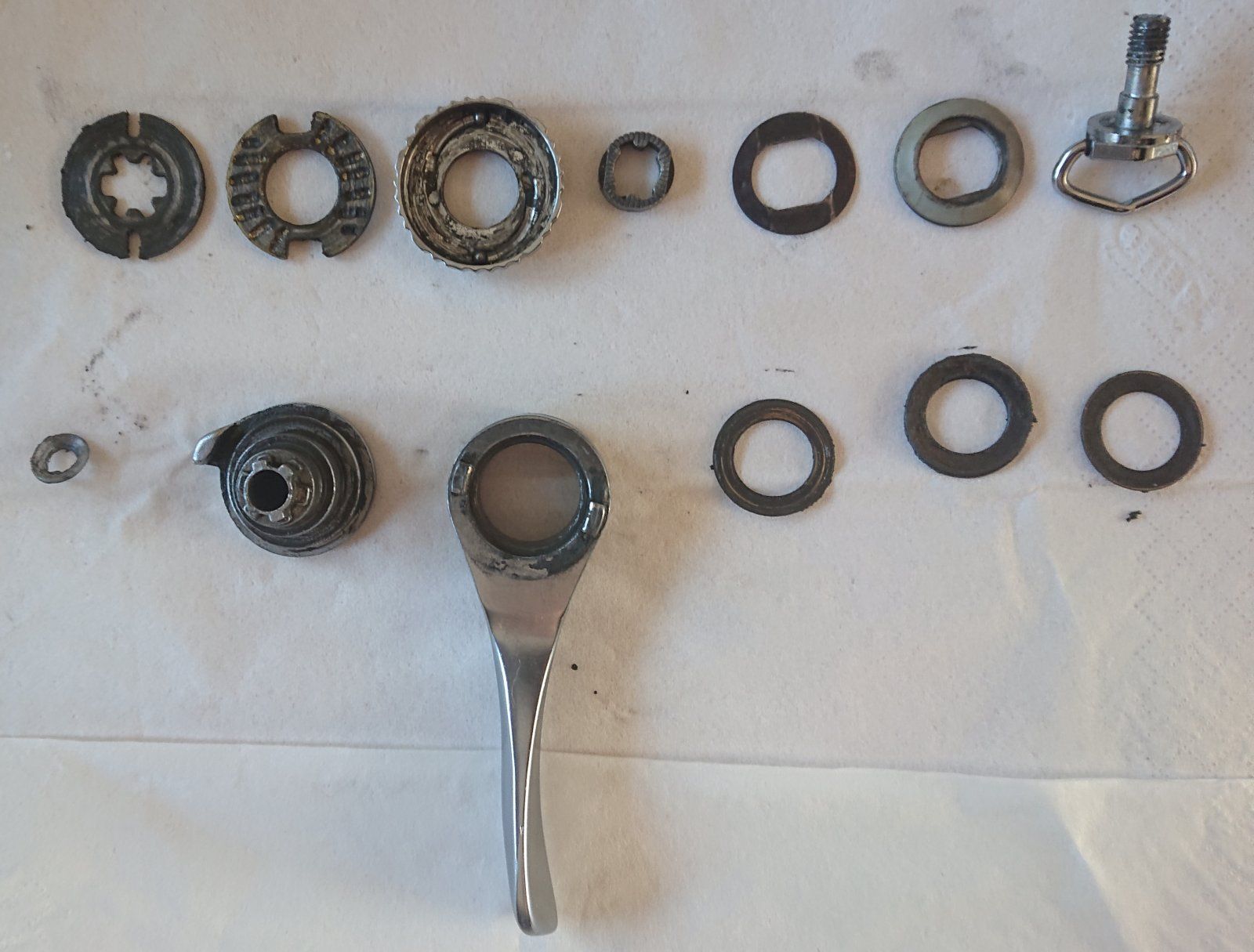

Hast du von den einzelnen Schritten keine Bilder gemacht?
Das eigentlich spanndende, die Rasterung spielt sich in dem hier nicht vollständig zerlegten Teil ab. Sind die zwei kleinen Kügelchen noch da?
Dann zeig mal den teilehaufen.

(Wenn ich das richtig in Erinnerung habe), ists am einfachsten:
-die Kügelchen mit Tupfen Fett, gegenüberliegend auf dem äußeren Ende der Bogenpfade positionieren, Rasterscheibe mit eingeprägten Lücken zu den Kugeln aufsetzen. Tellerfedern hinterher. Zum Schluss, Befestigungsschraube durch und diese mit Plastescheibe sichern.
Was ist jetzt genau dein Problem?
Ich hab das gestern durchgemacht. Aber im Prinzip ist es ganz einfach.
Erstmal alles sauber machen. :D Dann den Hebel so aufsetzten, dass die zwei Nasen zu dir zeigen. Die drei Teile danneben in die Öffnung des Hebels einsetzen. Das ganze muss mit der Wölbung zu dir zeigen. Dann die Scheibe mit den Rasterrillen. Drüber die Scheibe mit den zwei Schlitzen. Nun die Kappe mit den Rillen für die Küglechen mit Selbigen wie oben erwähnt mit etwas Fett fixieren und aufsetzen. Anschliessend die nächsten drei Teile zusammensetzten. Das kleine runde Ding hat das passende Ausfräsungen so dass sich das ganze nur in zwei Stellungen aufsetzen lässt. Bei richtiger Montage korrespondiert der Pfeil auf der Kappe mit der Bezeichung auf dem grauen Kunststoffteil 6-fach 7-fach. Dann Schraube einsetzten, umdrehen und die Plastescheibe auf das Schraubengewinde aufsetzen, ohne(!) dass alles wieder auseinanderfällt. :rolleyes: Diese Situation ist etwas tricky. ;) Anschliessend zusammenschrauben. Dann drückt sich die Sicherungsscheibe automatisch nach innen. Ferdisch!
