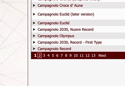

Seit einiger Zeit - seit dem letzten Update? - kann ich auf Velobase nicht mehr durch die verschiedenen Seiten blättern: siehe Screenshot. Wenn ich die nächsten Seiten anklicke, öffnet sich nix. Habt ihr das Problem auch?
Es geht bei mir weder am Mac noch am iPhone oder iPad. Nutze die neuste Software, Adblock (Adguard) habe ich deaktiviert.
(Habe leider gerade keinen Windows-PC zum Testen hier.)

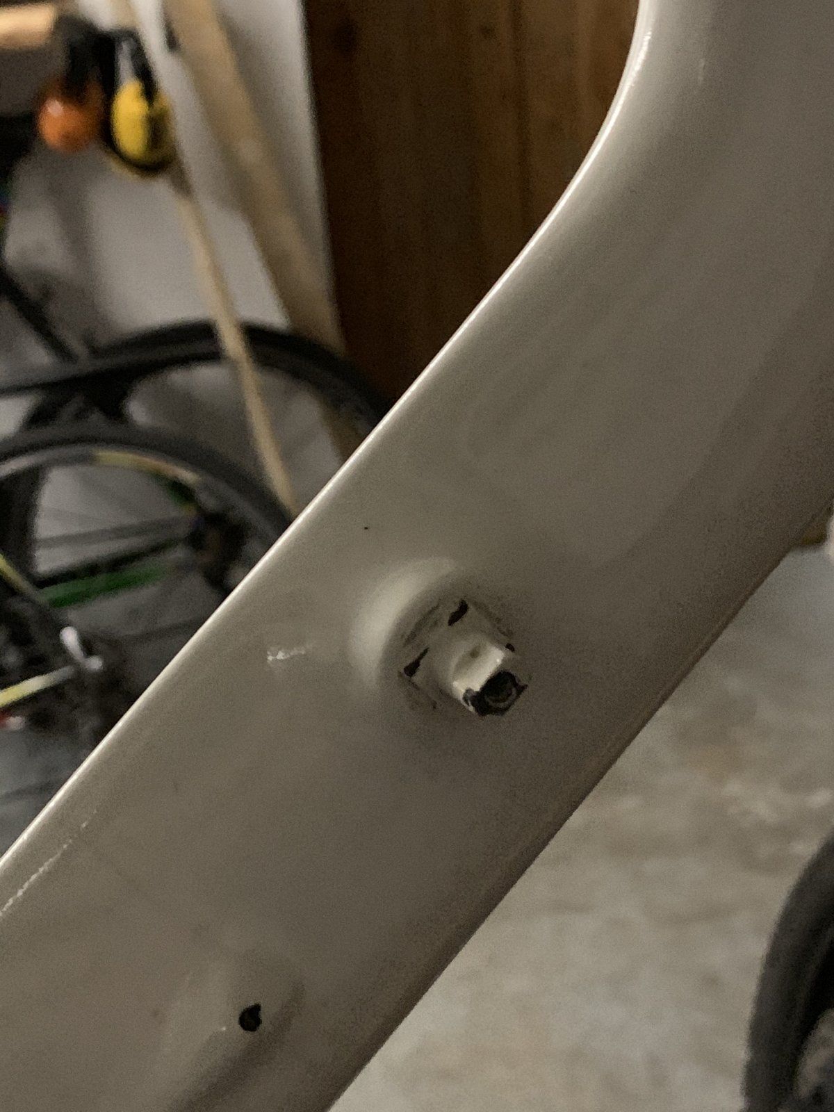

Zeig mal bitte den noch vorhandenen Sockel rechts in groß bitte.
Ansonsten ist das gar nicht kompliziert: alle geklebten Alu-, Carbon- und sonstige Rahmen wurden mit mit zwei Schaltsockeln und Gewindestange in der Mitte zusammengehalten und verklebt. Die Ausführung ob mit Abdeckscheiben etc differierte. Die Technik blieb gleich .
D.h. was Du da an Resten links siehst ist in der Mitte die Gewindestange. Wenn Du eine ruhige Hand hast ankörnern und mit 3-3.5mm Bohrer anbohren. Wenn der Bohrer fasst vorsichtig den rechten Sockel erwärmen mit Heißluftföhn 1. Stufe und den Rest Gewindestange mit Linkslauf rausdrehen. Manchmal brauchts auch einen Schraubenausdreher.
Einen italienischen Schaltsockel besorgen, passende Abdeckung und längerer Gewindestange mit 2k-Uhu Endfest einsetzen, auf 75-100 Grad 10 Minuten heizen. Die Macken dann mit 2k-Karosseriespachtel angleichen, nachlackieren und fertig.
Ohne Schaltsockel Oberfläche aufrauhen, beischleifen, entfetten, 2k-Karosseriespachtel angleichen, nachlackieren und fertig geht auch.
Gruß ...
Sieht exakt so aus, wie von dir beschrieben. Das ist der Rest der Gewindestange den man sieht. Ich hoffe morgen kommt der Schraubenausdreher an, dann setz ich mich mal da ran. Hier auch noch ein Foto des anderen Sockels.
Ich berichte mal weiter über den Fortschritt - aber in jedem Fall schon einmal vielen Dank!

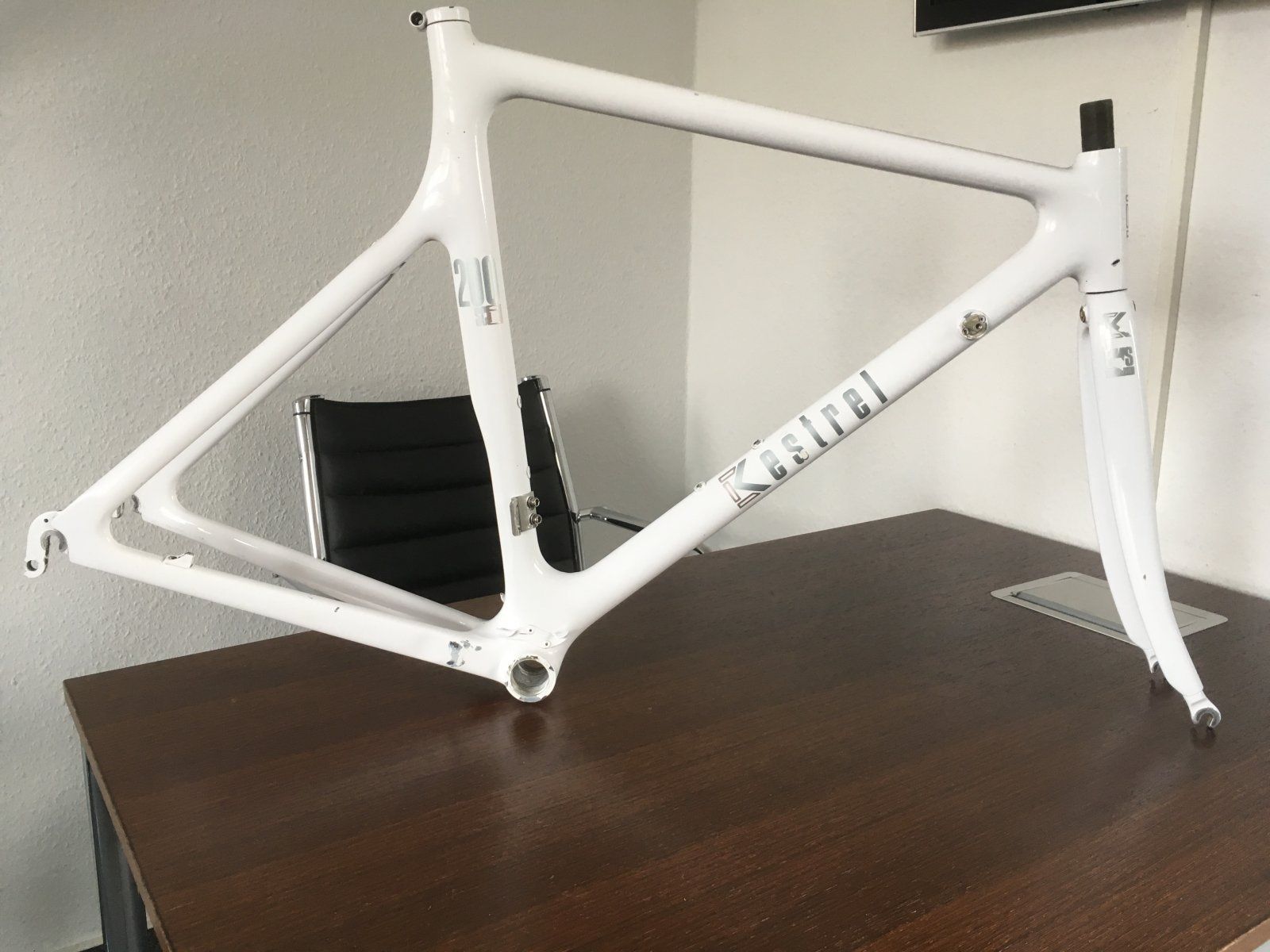

So - ich habe hier seit vielen Jahren ein Projekt rumstehende, welches ich immer wieder vor mir herschiebe - ein frühes Kestrel.
Leider hat der Rahmen seinen linken Anlötsockel verloren. Hat einer der Carbonexperten da vielleicht eine Idee, ob man wieder einen montieren kann (der dann auch die Funktion erfüllt)? Alternativ könnte ich mir auch vorstellen, das zu verspachteln (womit?) und ohne Anschlag zu fahren - der Zug verschwindet ja direkt dahinter im UR.
Zielaufbau ist Campa mit frühen Ergos.
@gridno27 - hast du evtl einen Tipp?
Sorry - da fällt mir spontan nichts dazu ein - vielleicht mal unsere Carbon Spezialisten hier fragen
bei meinem 200SCi schaut so aus … vielleicht ist das ähnlich - normalerweise werden solche Details nicht besonders geändert
… vielleicht irgendwie 2x genietet oder geschraubt???

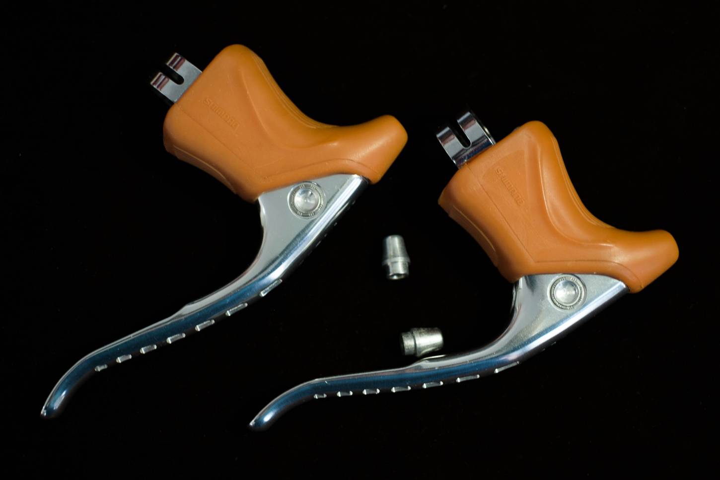

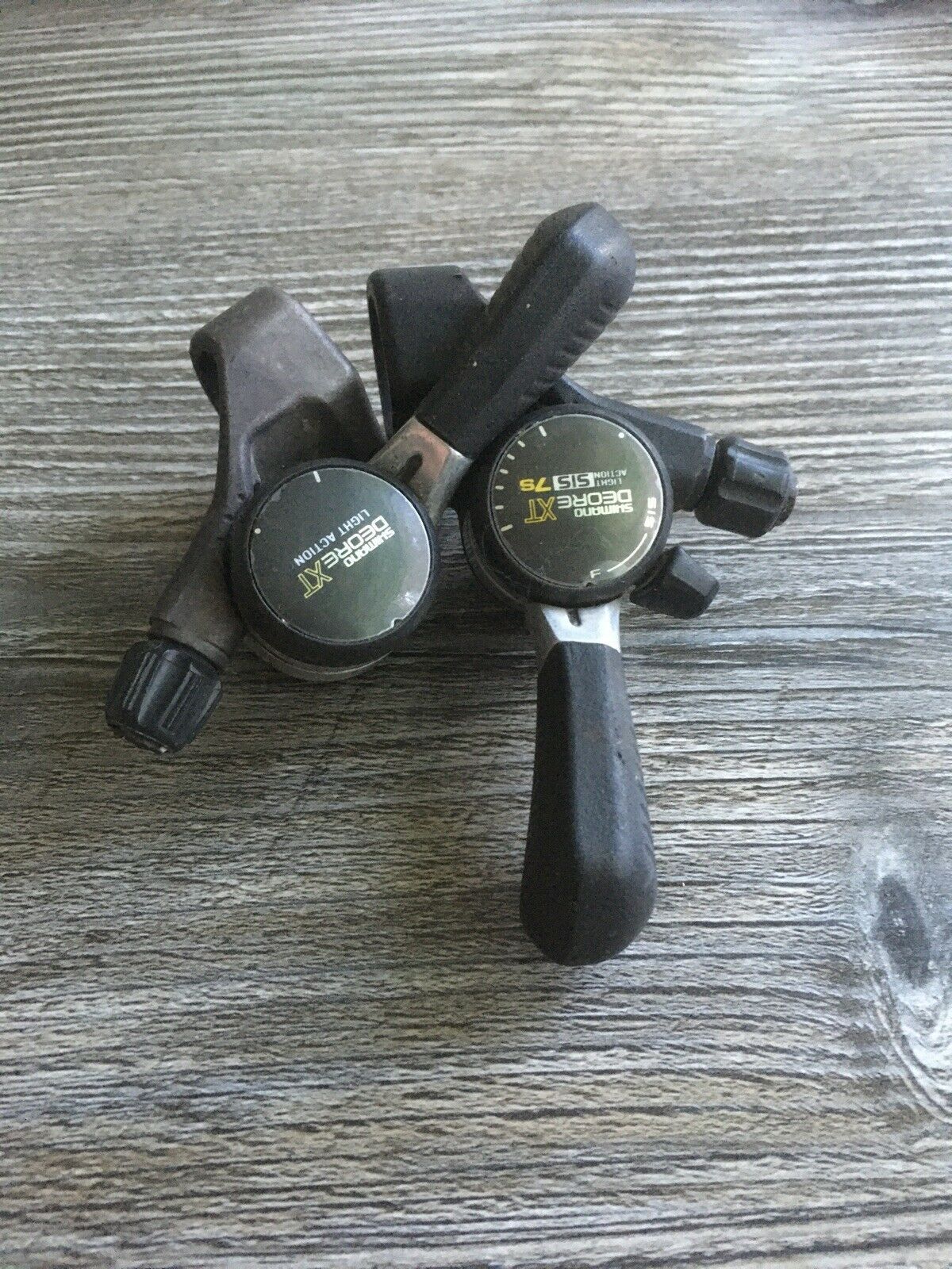

klingt eventuell ein bisserl crasy , aber hier meine Frage .
Gibt es eine Möglichkeit bzw. hat jemand von Euch schon mal am klassischen Rennlenker einfache Rennrad-Bremshebel kombiniert mit Shimano XT Daumenschalthebeln aus dem MTB Bereich ? Diese beiden hier im Bild.
Die XT Daumenschalthebel sollen jedoch nicht oben l. und r. neben der Vorbauklemmung montiert werden , damit weiterhin Oberlenker gegriffen werden kann.
Möglichst sollten Brems- und und Schaltgriffe nah beieinander liegen . Ich habe schon einige Steckproben gemacht, aber mir ist noch keine passende/ ergonomische Kombination finden können. Bastellösungen oder Umbau der XT Schelle ?
Ich möchte damit mein Nishiki Road Master kombinieren , an dem 7fach XT 730 Umwerfer und Schaltwerk arbeiten.
Lenker für MTB und stino Räder haben 22,2 mm Durchmesser, RR-Lenker ca 24 mm. Die Alu Briden von MTB Schaltern werden brechen beim Aufbiegen, welche mit Stahlschellen sollten sich drauf frickeln lassen. Die Alu Teile größer feilen dürfte meiner Ansicht nach nix bringen, die müssen ja um die BIegung und da ist es schon für Vorbauaugen oft eng.
