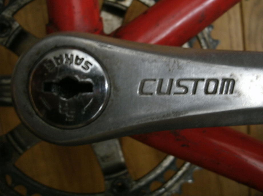

Hallo. Ich versuche gerade einen schönen, alten Rahmen von der Kurbel zu befreien, um ihn zu reinigen und dann mit neuen Komponenten zu meinem Rad für historische Ausfahrten wieder aufzubauen. Kann mir jemand sagen wie das bei diesem Modell geht?
Sprich: Ist das, was man da sieht, die Staubkappe, und wie bekommt man sie runter, um an das Gewinde zu gelangen? Danke.:)

AW: Mal eben schnell ne kleine bastelfrage
schrauben :)
wenn sie festgegammelt ist, wirds schwieriger. muss man zur not die staubkappen zerstören.
