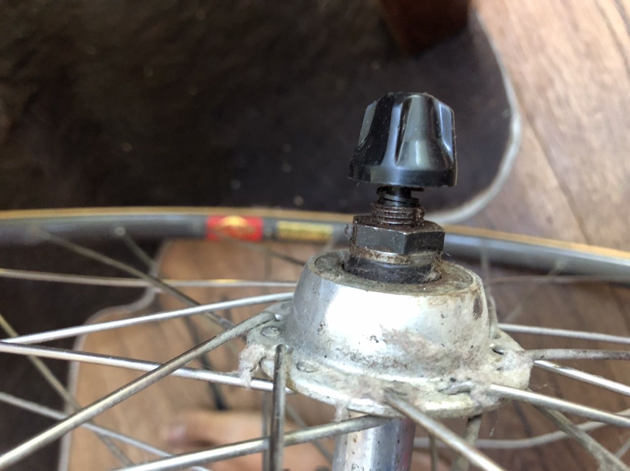

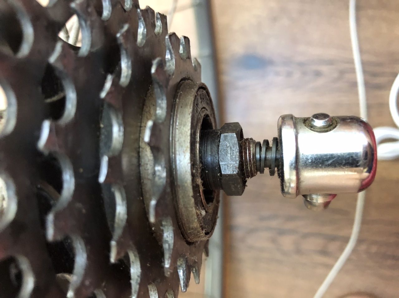

Bei meinem Bauer hat jemand eine 126er Nabe in den 120er Hinterbau geklemmt. Nachdem ich zunächst überlegt hatte, den ganzen Laufradsatz zu tauschen, habe ich mir heute die Nabe noch mal etwas näher angesehen. Auf der linken Seite ist eine Unterlegscheibe zwischen Konus und Konterutter. Auf der rechten Seite hat die Kontermutter eine Hülsenform. Insofern meine ich, wenn ich die Scheibe weg lasse und eine kürzere Kontermutter für die rechte Seite finde, sollte es doch passen bzw. sollte ich auf ca. 122mm runter kommen. Was meint ihr? Wonach müßte ich suchen für die kürzere hülsenartige Kontermutter?

Sind 5 Ritzel, sollte also eigentlich passen. Wie gesagt, mit 122 wäre ich zufrieden. Grundsätzlich machbar meine Überlegung?
Auf der rechten Seite sind hinter der Kontermutter noch Spacer verbaut. Wenn man die Achse ausbaut sieht man das. Ich würde davon einen rausnehmen. So wie das aussieht ist ja rechts zwischen Schraubkranz und Rahmen noch ausreichend Platz. Dann sollte das passen. Ob das Laufrad dann noch mittig im Rahmen läuft sollte dann noch geprüft werden.
