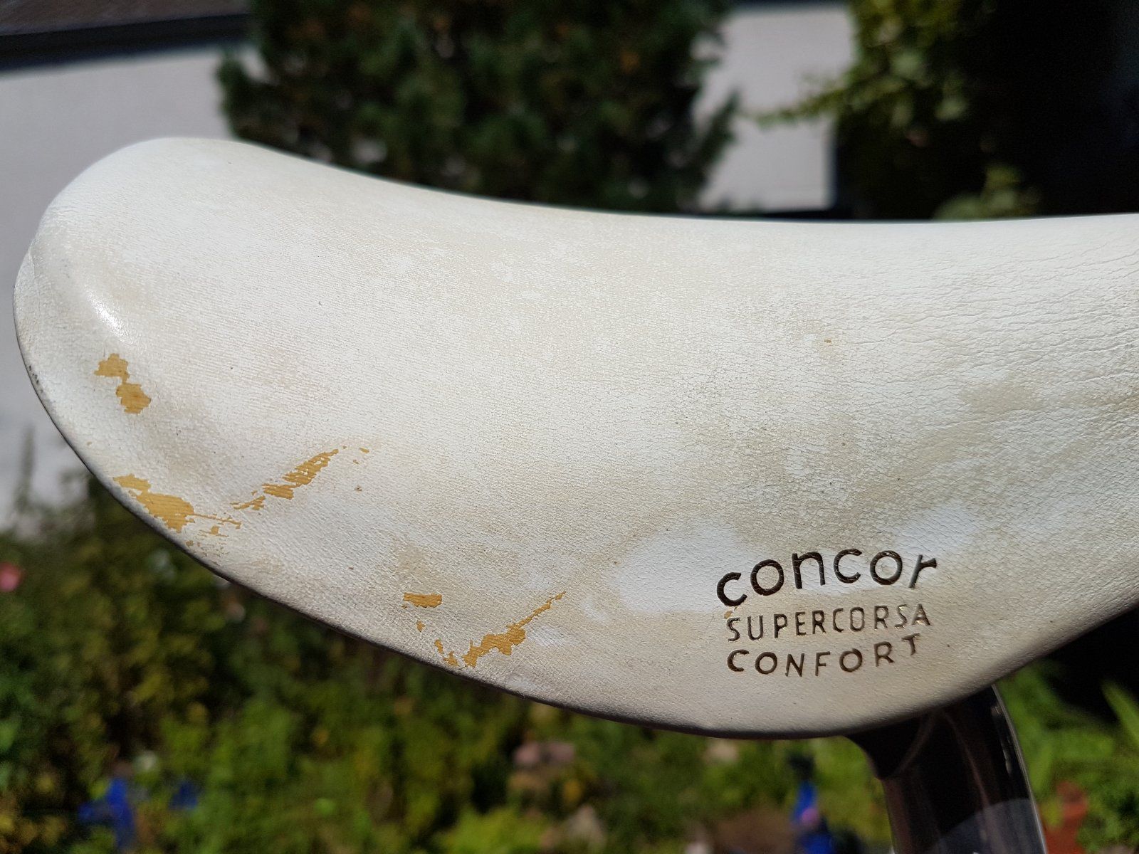

Der Sattel war jahrelang unter einem Lycraüberzieher. Der Kunststoff des Überziehers ist mit dem Leder verpappt.
Eine Idee, wie man das abbekommt, ohne die weiße Farbe zu beschädigen?
Das ist Lederfarbe. Es sieht nach Puzzlearbeit mit Skalpell aus.
