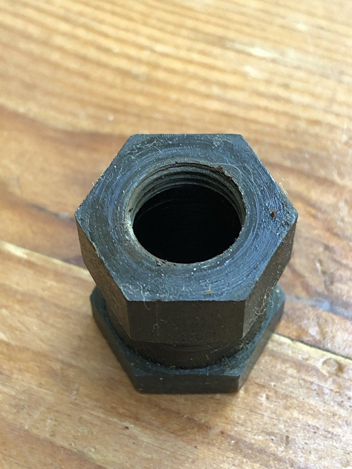

So. Nix Spacer. Wie von mir vermutet, ist es eine lange hülsenförmige Kontermutter. Die bräuchte ich in 2-3 mm kürzer. Wonach muss ich da suchen?
Schon klar, aber nochmal: Warum muß ich da ran? Hab die Kontermutter gelöst und müßte sie nun nur gegen eine etwas kürzere tauschen. Und links dann die Scheibe rausnehmen. Wie gesagt: pProblem ist nun: Wonach suche ich in den Weiten des Netzes (Suchbegriff) und vor allem wie finde ich das Gewinde raus?
Klar, ich denke die Achse rausnehmen geht schneller. Vor allem braucht er den passenden Abzieher.
Nein, geht nicht schneller, weil ja die Kugeln noch da sind, die hinterher wieder an die richtige Stelle gebracht werden wollen.... . Normalerweise Schraubkranz ab, Konterung lösen, U-Scheibe raus, alles wieder einstellen,
fertig. Aber macht mal, wie ihr wollt.
Besorg dir ne Gewinde Lehre
Amazon 11€
Die kann man immer gebrauchen
Ja du hast natürlich Recht, aber ich dachte so wie er fragt wird er den passenden Schraubkranzabzieher eher nicht da haben.
Update: Suche BSA Lagerschale 😄 Danke für die Info!
Daraus schließe ich, um ein französisches Gewinde zu erkennen kann man ebenso eine französische Lagerschale nutzen?
Französische Lagerschale und Freilauf sind kompatibel, ohne groß zu wackeln beim Aufziehen. Bei der Nabe ist das anders, hier kann ich den Freilauf leicht von rechts nach links "kibbeln". Sind das Fertigungstoleranzen? Oder verschiedene Gewindearten?
Die Gewindelehre wäre hier wohl auch ne Option, habe ich noch nicht und ich wäre gern heute schon schlauer :daumen:
