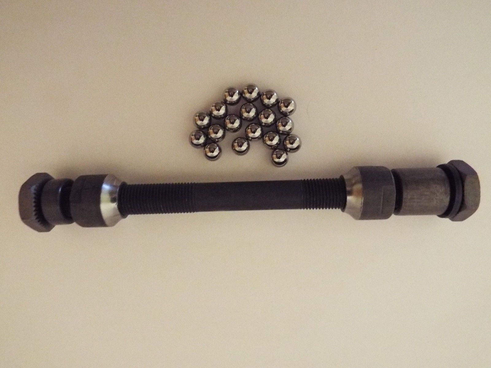

Anbei Bild einer universellen Achse ( schon 100x gezeigt) , je nachdem wieviele Buchsen/ Scheiben man zwischen Konus und Mutter macht und wie dick die Muttern sind ergibt sich halt eine andere Einbaubreite , mehr ist da doch nicht .

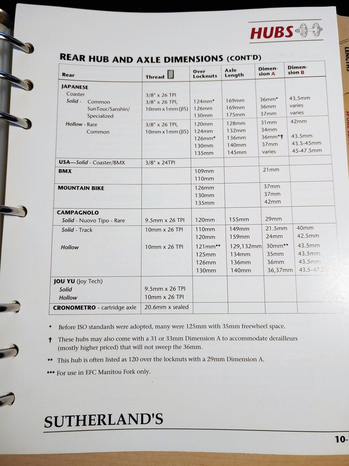

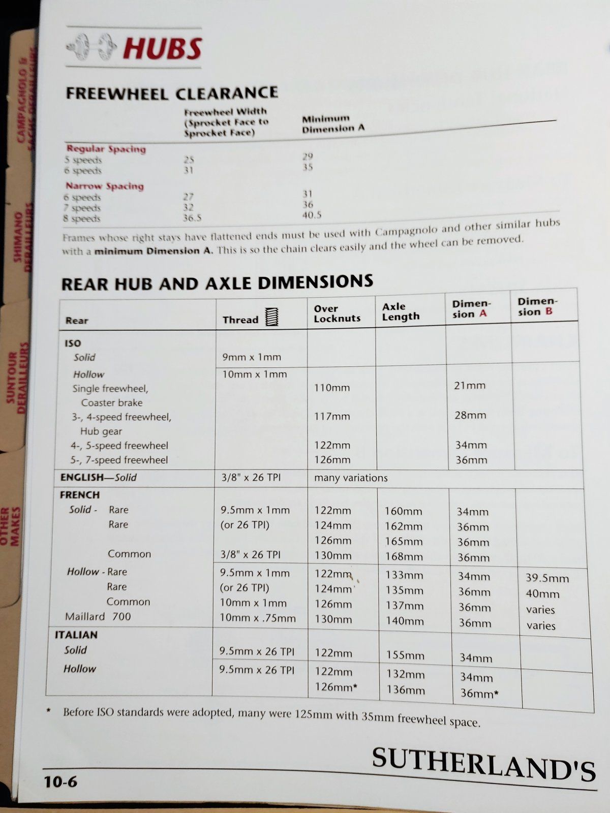

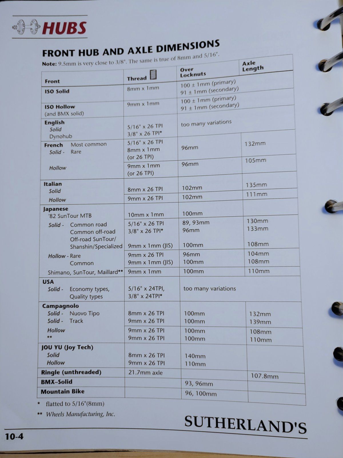

Sieh dich einfach nach einem gebrauchten Sutherland um.
Ab und zu gibt es ältere Gebrauchte für nicht so teuer.

Kann mal jemand sagen ab wann also ca. das Jahr, indem die Einbaubreite von 126 mm
auf 130 mm geändert wurde?

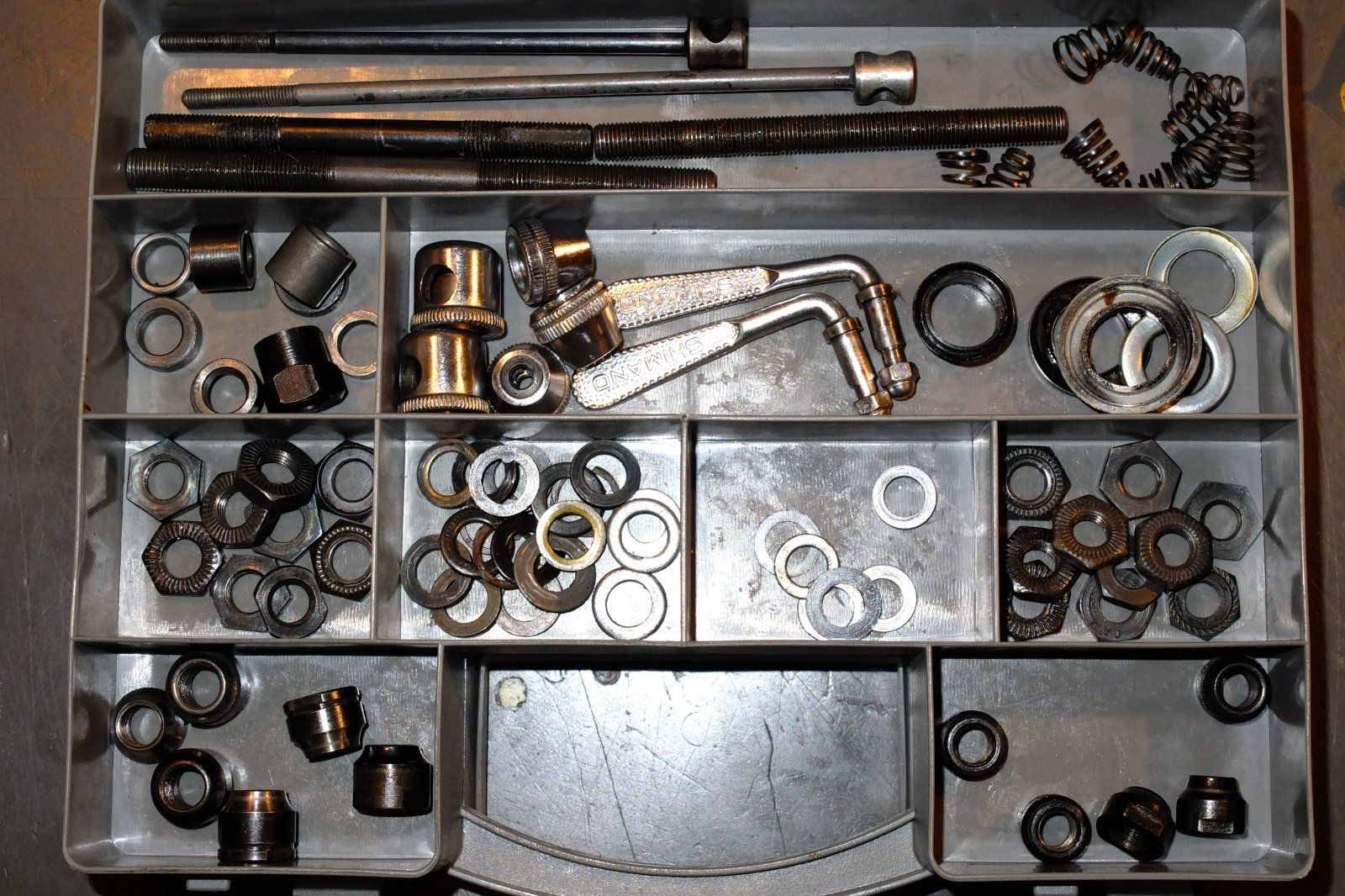

Bild zeigt meine (Schraubkranz) Nabenbastelkiste die so im laufe der Zeit gewachsen ist ,solche Restteile aus div. Naben sollten man immer festhalten , mal mehr mal weniger drin.
