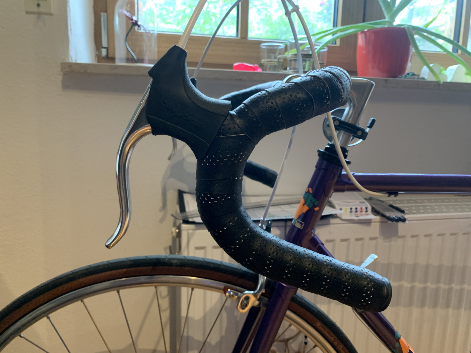

Aktuell sind sie so positioniert:

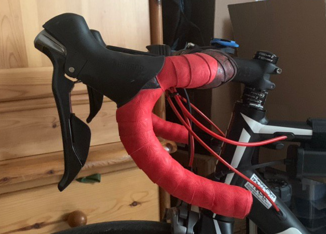

Zum Vergleich so fahre ich am "modernen" Rennrad:

Der größte Unterschied zwischen den alten und den neuen Rädern ist die Rahmengeometrie. Moderne Räder tendieren stärker zu kürzeren Oberrohren und so auch kürzerem Radstand inkls. aufrechterer Haltung.
Du kannst natürlich die alten Bremshebel höher montieren oder den Lenker hochdrehen, ist aber mMn. nicht zielführend. Kürzerer Vorbau ist auch eine Möglichkeit, verändert aber das Fahr- und vorallem Lenkverhalten deines Rades.
So wie ich das sehe bräuchtest du höchstwahrscheinlich aber eher einen kürzeren/kleineren Rahmen :rolleyes:
einen Finger locker auf dem Bremshebel.

Hatte ich auch erst im Verdacht, tatsächlich ist der Klassiker aber bereits eine Nummer kleiner als meine modernen Rahmen. Oberrohrlänge ist insgesamt daher vergleichbar. Ich habe an dem Klassiker auch kein Problem bei 60 Minuten im Unterlenker zu fahren (als ich mal eine schnelle Runde gedreht habe) oder 60 Minuten durch die Pampa ohne "eventuelle Bremsnot" ;)
Für mich ist der Klassiker aber keine "Rennmaschine" sondern eher ein schöner Oldtimer, welcher sich angenehm und flott bewegt. Perfekt also für langsamere Runden mit Freunden. Also Oberlenker. Mir geht's da auch wirklich einfach nur um Handschmerzen durch die Auflagefläche (die modernen STIs erzeugen ja wie im Foto sichtbar eine eher gerade Fläche) und die fehlende Bremskraft.

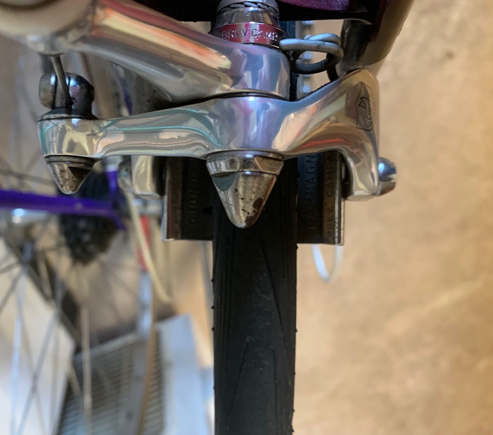

Hallo zusammen,
nachdem mein alter Mavic MA2-Laufradsatz ausgedient hatte (Bremsflanken waren zu weit runter, aber nach 30 Jahren darf das auch mal sein), habe ich mir einen "neuen" Satz MA2er gegönnt. Dabei bin ich aber auf zwei kleinere Probleme / Dinge gestoßen:
1.) Wie man auf dem ersten Foto sieht, haben beide Felgen ein kleines Loch an der Seite. Ich vermute, das ist ein Verschleißindikator. Allerdings hat Google keine Ergebnisse dazu ausgespuckt. Weiß jemand mehr? Meine alten Felgen hatten das nicht, aber die waren wie gesagt auch schon gut runter.
2.) Die Laufräder sitzen nicht mittig. Ich hab erst gedacht, mein Rahmen sei verzogen (hatte letztens einen Sturz) und hab den alten Satz wieder reingemacht - diese sitzt perfekt mittig.
Kann man das beheben, in dem man die Laufräder zum Zentrieren bringt?
Vielen Dank!

Das Bild kann täuschen, aber auf dem zweiten Bild sieht die Gabel irgendwie verdreht aus.
Ob die Felge mittig steht oder der Rahmen bzw. die Gabel verzogen ist, kann man durch Umdrehen des Lufrades leicht überprüfen. Der Mechaniker hat dazu eine Zentrierlehre und kann das Laufrad natürlich zentrieren. Das Loch in der Felgenflanke sieht sehr merkwürdig aus, das habe ich so noch nie gesehen. Ein Verschleißindikator ist das auf keinen Fall.
Wie gesagt, andere Laufräder (sowohl die alten, als auch ein Satz Campa-Felgen von einem anderen Rennrad) sitzen perfekt mittig. Sowohl hinten als auch vorne. Ich hab den Rahmen auch optisch überprüft - da ist nichts schief oder krumm. Hinten sitzt das neue Laufrad auch nicht perfekt mittig zum Sattelrohr, obwohl beide Einstellschrauben an den Ausfallenden gleich eingestellt sind.
Die Bohrung an der Felge ist sowohl an der vorderen wie auch hinteren Felge an der gleichen Stelle..

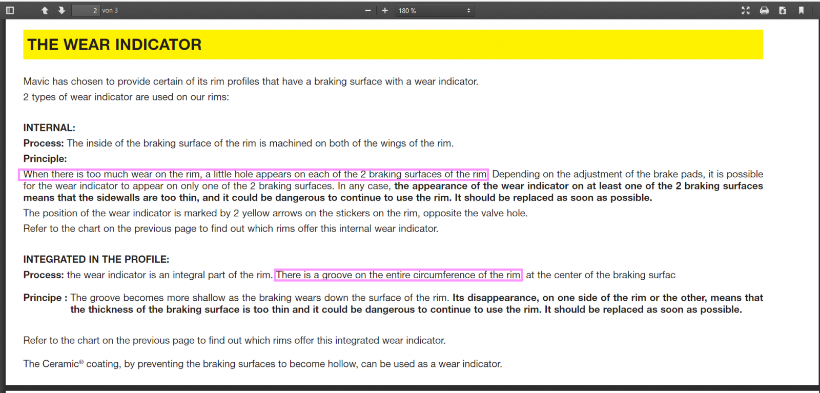

Wenns kein Verschleißindiktor ist, dann ists vermutlich ein wear indicator.
MAVIC hat später wohl irgendwann beschlossen, das Loch nicht von außen (external), sondern von innen in die Felgenflanke zu bohren (siehe INTERNAL im folgenden Ausschnitt), um die Leute nicht zu verschrecken.

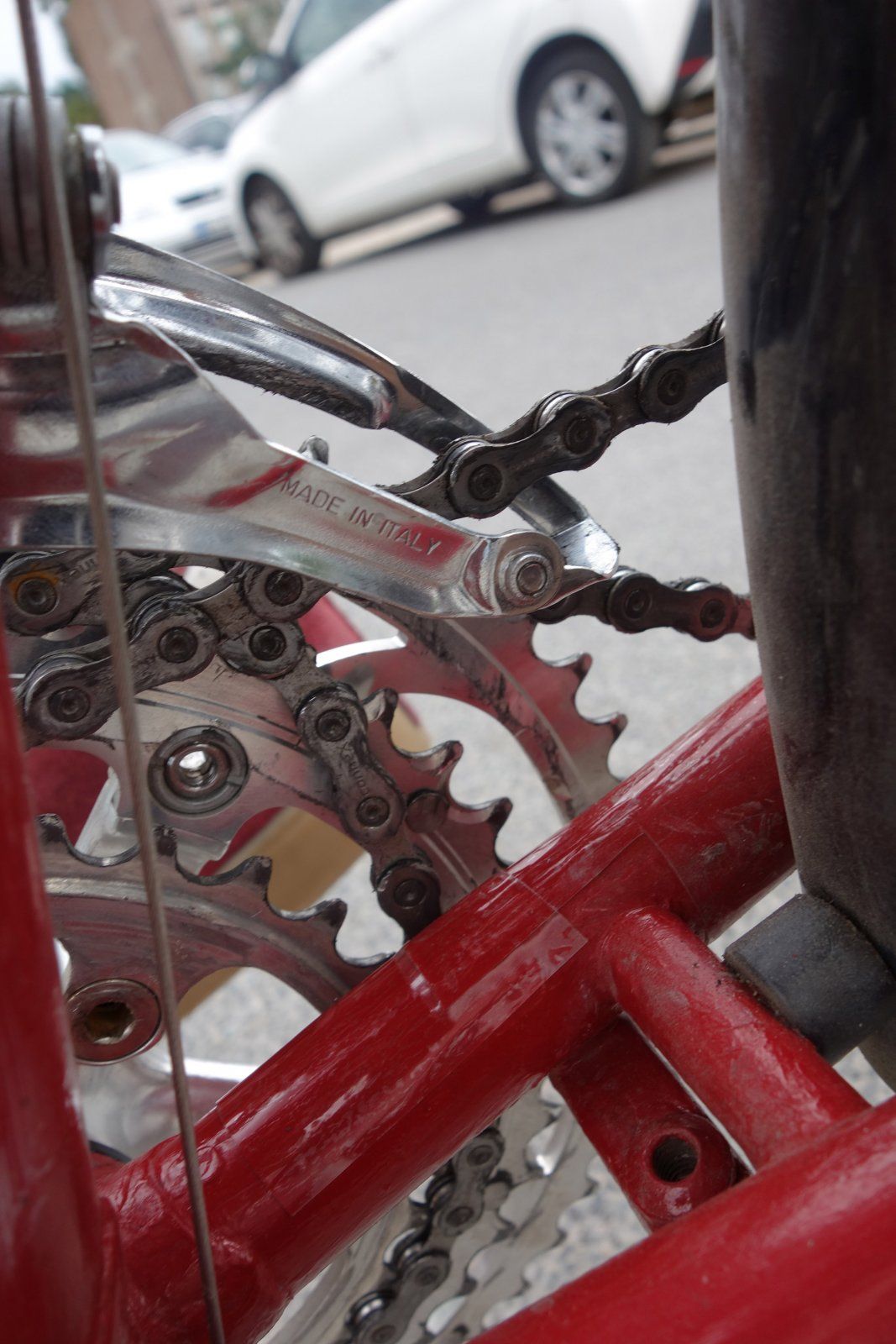

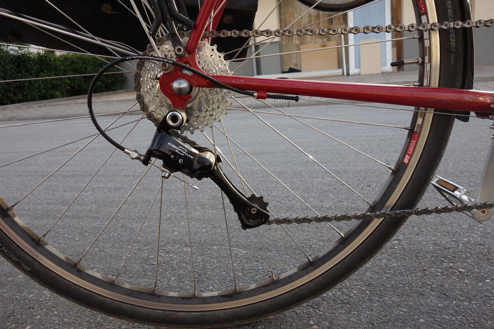

Schalten unter Teillast, Campagnolo 3x 10: Tabularasa, Umbau auf Campa.
Die Teile sind nicht alle aus einer Gruppe (Chorus und Centaur Mix) aber zumindest aus der 10s Generation - sollten also kompatibel sein.
Kurbel: 52/42/30 (das 30er ist von Stronglight)
Kassette: Veloce 13-29
Schaltwerk: Centaur, long cage (Kapazität 39 Zähnchen, laut Handbuch)
Umwerfer: Centaur triple
Das ganze ist an einem Rad mit recht langen Kettenstreben montiert. Kettenlänge ist knapp, aber passt. Anbei Bilder von groß-groß und klein-klein. Schaltauge ausgerichtet, hinten schaltet es perfekt - auch unter Last!
Vorn hatte ich allerdings zwei "Kettenklemmer" beim Schalten vom mittleren auf das kleine Kettenblatt. Schon bei Teillast will die Kette sich nicht vollständig vom mittleren KB lösen und es klemmt. Hab das mal aufm Parkplatz nachgestellt, siehe Foto:
Es sind knapp 3 mm Luft zwischen großen KB und Unterkante äußeres Leitblech des Umwerfers. Ich hab versucht diesen möglich parallel zu den KB auszurichten.
Ist das nen typischer Fall von Bedienerfehler, a.k.a. nicht unter Last schalten?
Oder gibts einen Kniff bei der Montage? Ist das 30er KB zu klein?

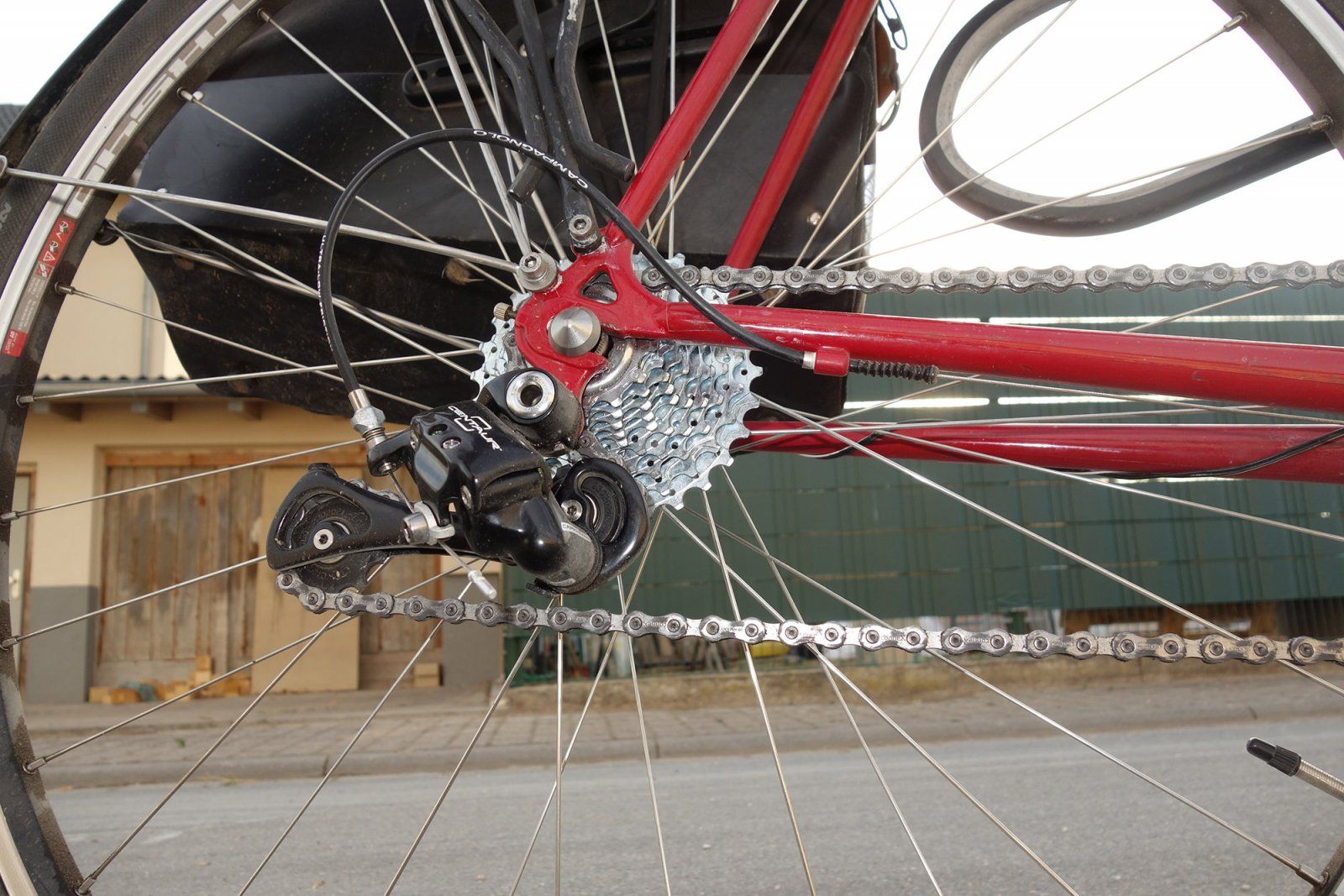

@baumhaus : Schalten unter Last ist nicht optimal ist aber m.W. 'erlaubt'.
Hatte ähnliches Problem (andere Gruppe) - beim Runterschalten aufs kleine Kettenblatt bliebt die Kette am großen KB hängen und wurde in den Umwerfer gezogen. Ich meine das fing an nachdem ich die Kette erneuert hatte. Nach Erneuerung des großen Kettenblatt zusätzlich war dann Ruhe (war schon etwas runtergefahren). Auf dem Foto sieht zumindest das Kettenblatt allerdings noch recht gut aus.
Mein Rad hat auch lange Kettenstreben (mit Steg für Schutzblech) - evtl sind solche Schaltungen allgm. anfällig für das Problem (das wäre eine Frage ins Forum)
