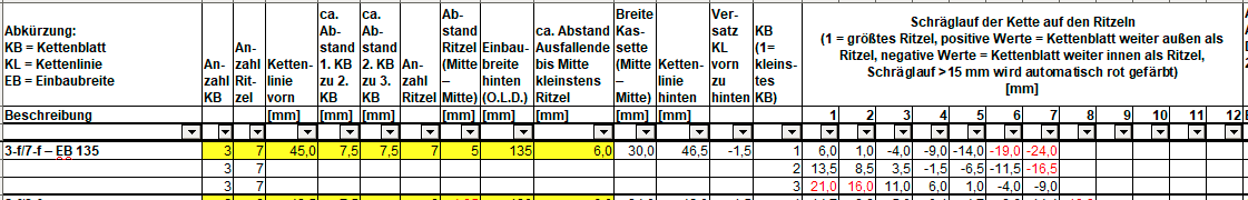

Das ist sehr merkwürdig! Bei 7f 135 mm müsstest Du hinten ca 46 bis 47 mm Kettenlinie haben:
Das 4. Ritzel, das noch schleift, ist das mittlere gleich mit der erwähnten Kettenlinie.
Vorne kommt man bei 3fach kaum unter 45 mm Kettenlinie, weil nur wenige Umwerfer deutlich weiter nach innen schwenken können und auch das kleine KB oft am Rahmen schleift.
Miß mal die Kettenlinie vorne:
Genauer:
Mit Tiefenmaß eines Messschiebers von der äußeren "Zahnfläche" des betreffenden Kettenblatts bis gegen das Sitzrohr (dabei Mitte des Sitzrohres treffen und Messchieber möglichst rechtwinlig zur Rahmenebene halten) und 1 mm für ca. halbe Zahndicke abziehen und ca. 14,5 mm für lackierten Sirtzrohrradius (bei 28,6 mm Nennmaß) addieren.
Ungenauer:
Von linker Seite aus aus Maßband/"Zollstock" gegen innere Zahnfläche halten, abschätzen, wo die Mitte des Sitzrohres ist und zu diesem Maß 1 mm für ca. halbe Zahndicke addieren.
Abstand zwischen Kettenblättern messen:
Bei 3f Kurbel mit Kettenblattschrauben des kleinen KB auf ebene Platte (Tisch?) legen. Jeweils von der Oberkante des KB mit Tiefenmaß eines Messschiebers (notfalls Maßband etc.) senkrecht auf die Platte messen und Differenz = Kettenblattabstand bilden. Die Messungen bei beiden KB möglichst dicht zusammen und auch in Nähe der Kettenblattschrauben durchführen, da KB immer mehr oder weniger eiern.
Bei 2f oder stark gekröpften Kurbel mehrere Distanzen (z.B. dicke Muttern (habe hier M12 Muttern) unter KB legen, damit die Kurbel frei hängt. Wie bereits von @Muffenrider geschrieben 7,5 bis 8 mm Kettenblattabstand passt gut.
