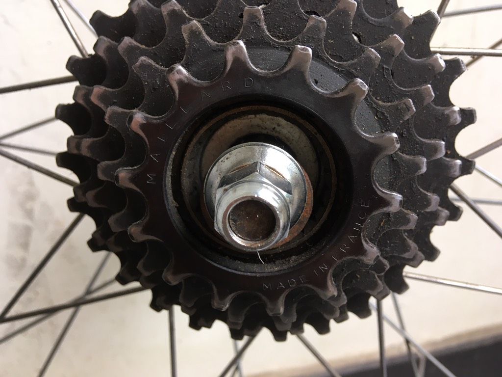

Wie bekomme ich den Kranz ab? Gibt’s da nen speziellen Abzieher oder zwei Kettenpeitschen oder wie?
Vielen Dank!
Mach mal Licht an!
Da wird es einen abzieher geben, damit bekommst du den Kranz ab.
Mit 2 kettenpeitschen kannst du ihn zerlegen, also die Ritzel vom Freilaufkörper entfernen.
Vielen Dank!
Meine rußgeschwärzten Piratenaugen erkennen da :
Maillard Normandy Schraubzahnkranz , der Abzieher dafür fasst in die Verzahnung des Innenteils und sieht so aus :
bekommst du in ebay ca. 18.-
