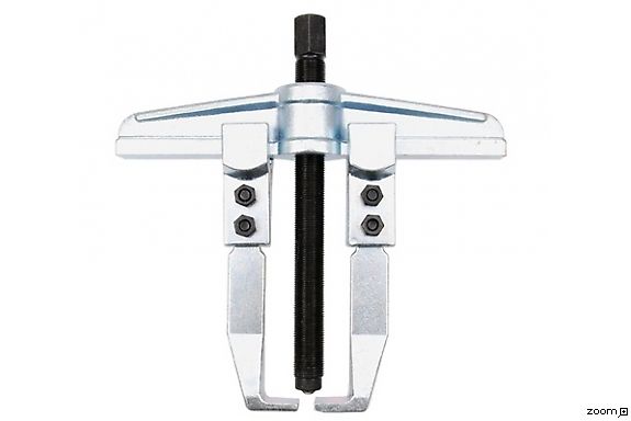

kann mir jemand einen Tipp geben, wie ich eine Stronglight Kettenradgarnitur abbekomme, wenn ich den Stronglight Abzieher nicht habe ??
Extractor Threading 23.35x1mm (Stronglight) lt. velobase
ich hatte mit einem zweiarmabzieher erfolg. ging ziemlich schwer und man sollte auch vorsichtig sein, um nichts zu beschädigen.
