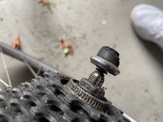

Kann mir jemand verraten ob bei der Befestigung des hinteren nabenlagers nicht etwas fehlt? Das Plastikteil ist ja scheinbar stark beschädigt und das Stück Gewinde, was aus dem Plastikteil herausragt irritiert mich ein wenig. Auf der anderen seite ist der Nabenlagers ist eine normale Sechskantmutter montiert. Wozu genau dient denn die Feder die hinter dem Teil zum Vorschein kommt? Ist das einfach eine Art schnellspanner? 🙄
Sieht nach den Überresten eines Schnellspanners aus. Mal auf beiden Seiten die Muttern abschrauben und schauen, ob Du die kleine Achse dann rausziehen kannst (=Hohlachse=Schnellspanner benötigt) oder ob es sich um ne Vollachse (=(Flügel-)Muttern benötigt) handelt. Sieht aber eher nach Hohlachse aus.
Anhang anzeigen 832460Anhang anzeigen 832461
Ich denke da fehlt nichts. Du brauchst wahrscheinlich einen neuen Schnellspanner, wenn verborgen. Die Federn gehören zum Schnellspanner, das Plastikteil ist die Mutter vom Schnellspanner, kannst Du mit der Hand abdrehen. Was möchtest Du denn mit der Helicomatic Nabe anstellen?
Danke. Eigentlich wollte ich die Kassette abziehen und reinigen. Der dazugehörige Schlüssel ist aber nur noch schlecht oder nicht ganz günstig zu bekommen. Also werde ich das wohl lassen.

Diese Generation Simplexschnellspanner hatte z.T. ein sehr eigenes Gewinde!

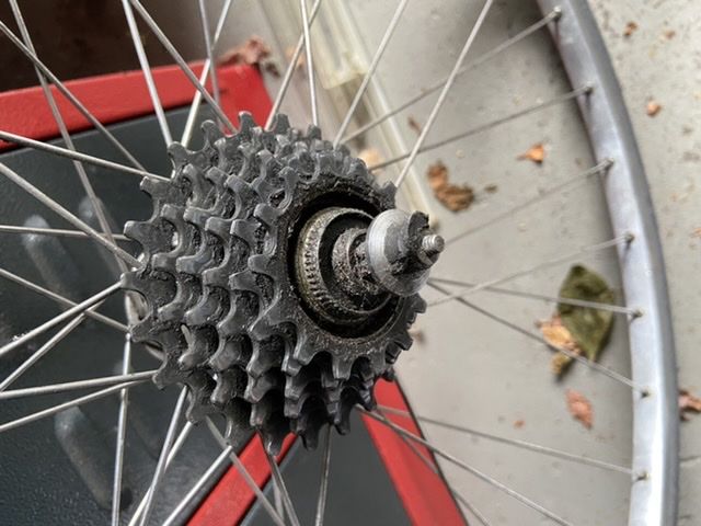

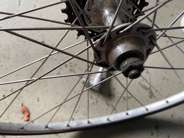

Mich wundert bei dieser Konstruktion nur, dass ich keinen Hebel habe. Auf der anderen Seite der Kassette ist einfach eine Sechskantmutter verbaut. Mich verwirrt der fehlende Hebel ein wenig. Sollte ich den bei einem Schnellspanner nicht auf einer der beiden Seiten vorfinden?
Mach doch bitte mal ein ordentliches Foto von beiden Seiten. Ich kann mir das gerade nicht so richtig vorstellen. 🧐
Anbei ein Foto von jeder Seite. Auf der einen Seite des Laufrads eine normale Sechskantmutter und auf der anderen lediglich das beschädigte Plastikteil 😐 Für mich als Laien sieht es so aus, als hätte der Schnellspannhebel mal auf dem Plastikteil gesessen(?) Andererseits würde ich bei einer Schnellspannvorrichtung doch keine Sechskantmutter auf der anderen Seite haben oder sehe ich das falsch?

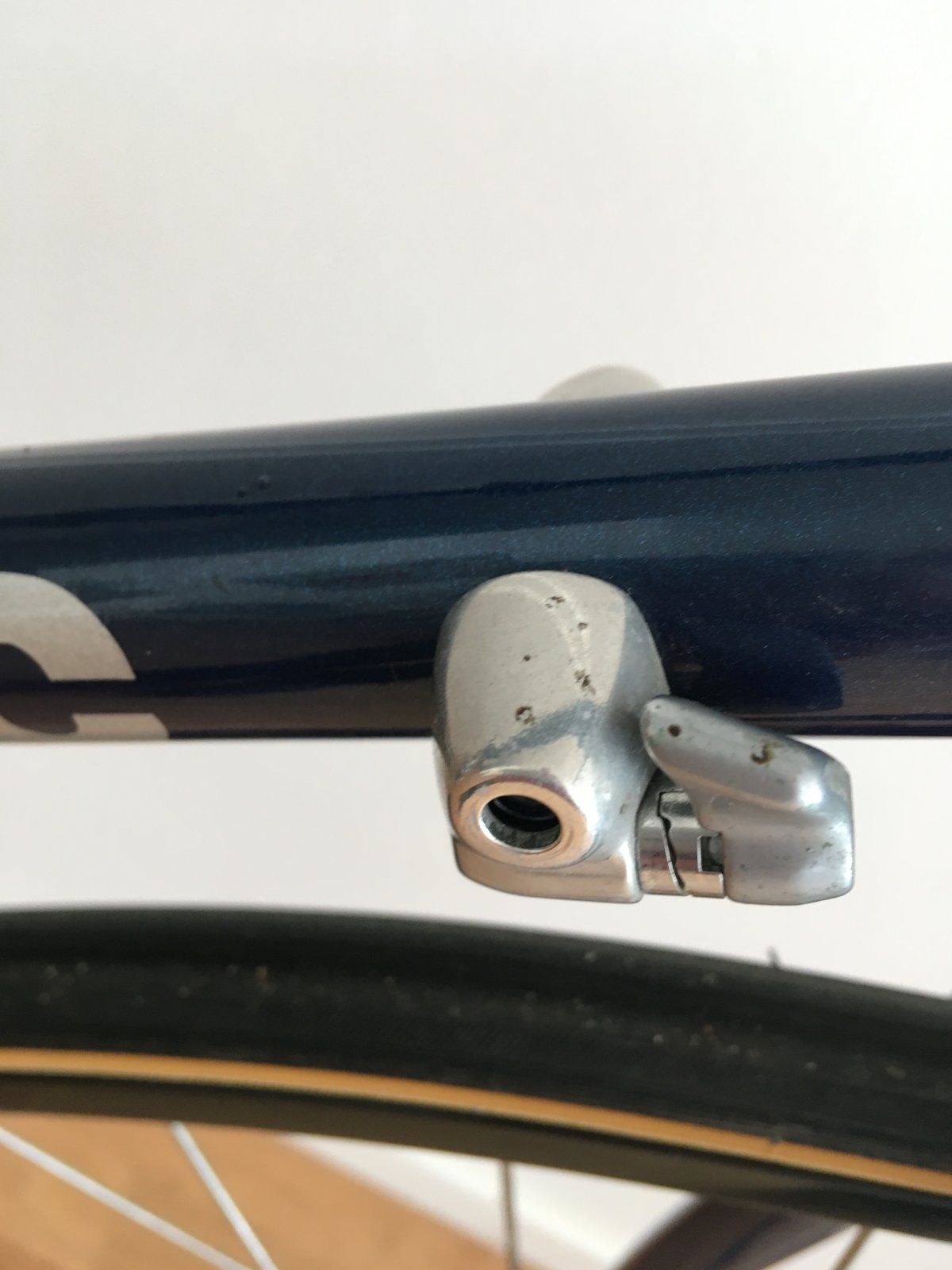

Ich habe zwei Frage; vielleicht kann das Forum helfen.
Wie können diese Aufsätze von den Anlötsockeln abgenommen werden, ohne beides zu beschädigen?

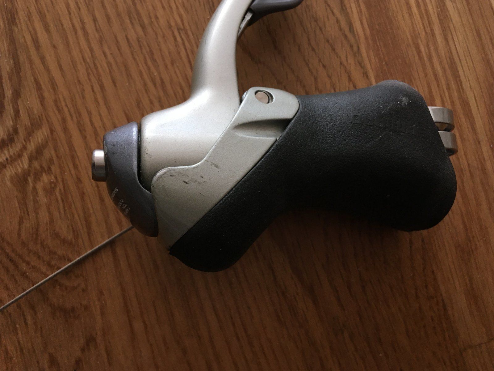

Und wie kann im ersten Schritt der Zug aus dem STI Hebel (Shimano 105 SC 8-fach) gezogen werden; das Problem ist, der Schalthebel steht auf dem größten Gang und läßt sich nicht auf kleinere schalten ?

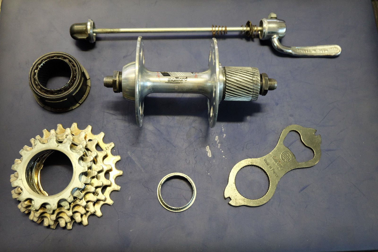

Das Helocomatic System von Maillard ( Siehe Foto ) ist durchaus gängig , und der Schlüssel zum lösen auch nicht besonders teuer ( siehe ebay Frankreich )
Das ist übrigens keine Kassette , aber auch kein Schraubzahnkranz mehr , sondern ein Mittelding dazwischen .
Und einen neuen Schnellspanner bekommt man für kleines Geld überall , der liegt ganz oben und der muss nicht von Maillard sein , da passt alles .
Der flaschenöffnerähnliche Schlüssel zum lösen des Aussenrings liegt rechts .
Beste Grüße
ich würde den Hebel bzw vorne die Mechanik in W40 (oder ähnlichem) "baden" und immer wieder versuchen zu bewegen. Dann sollte sich das verharzte Fett lösen und du solltest wieder schalten und den Zug entfernen können. (dann mit Bremsenreiniger bspw reinigen und etwas neues Öl rein)
