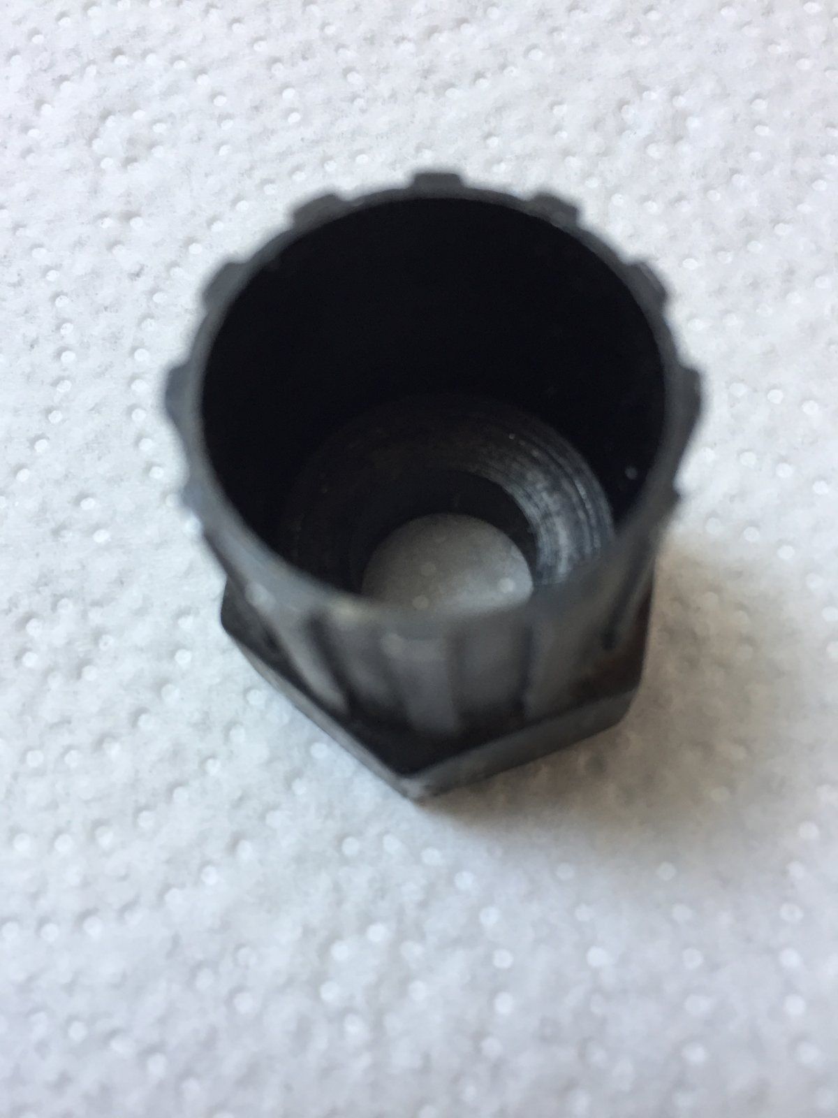

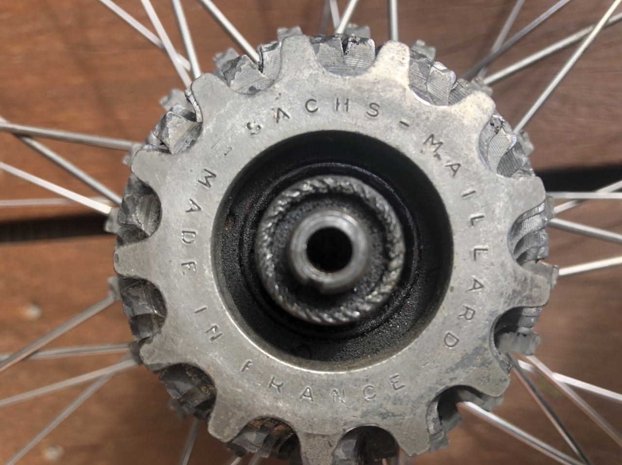

Wie bekomme ich diesen Zahnkranz runter? Dürfte ja ein Schraubkranz sein. Ich kann zwar im Inneren zwei kleine Nute erkennen, aber die sind durch das vordere Ritzel verdeckt. Insofern wäre meine Vermutung, zwei Kettenpeitschen und das vordere Ritzel lösen, oder?
Du läufst gefahr dass die Kurbel zu weit drauf rutscht und sich entweder nicht fest ziehen lässt weil das Achsende über die Kurbel hinausschaut, oder die Vierkantaufnahme wird gesprengt weil die Kurbel auf das dicker werdende Stück der Achse gepresst wird. In der Relität kommt es denk ich auch viel auf die Fertigungstoleranzen an wie die Kurbel auf der Achse sitzt, Vierkant ist da ja nicht immer so präzise.
edit: sollte die Kurbel JIS-low profile haben, dann passt die besser auf ISO-Achsen als Kurbeln mit normalem JIS
Danke Dir:daumen: Es wurde scheinbar so jahrelang gefahren, aber ich werd das Risiko besser nicht eingehen.
Das denke ich nicht. Ich glaube hier musst Du die Nabenachse ausbauen um das entsprechende Werkzeug anzusetzen.
