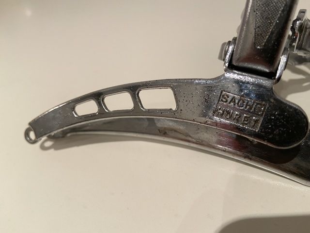

Hat jemand einen Tipp wie ob diese kleinen Pickelchen wegbekomme, ohne den Glanz des Umwerfers zu zerstören? Ich weiß nicht genau was es ist, würde aber auf kleine Rostpickel tippen. Meine Idee wäre jetzt 1000er Schleifpapier und Never Dull 🧐
Da ist aber das ablösen des Chrome weit fortgeschritten

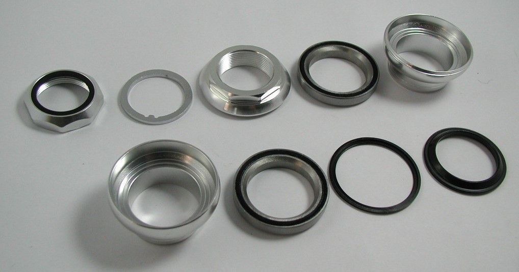

Mein Steuersatz (Tange Falcon) wackelte, aufgemacht und siehe da, der innere Ring des oberen Lagers hatte sich gelöst. Ich habe das Lager im Schraubstock wieder zusammengepresst, es scheint wieder alles normal zu funktionieren. Wie kommt sowas und sollte ich das Lager vorsischtshalber tauschen?

was ist der innere Ring des oberen Lagers bei deinem Tange Folcon ?
oben im Bild sind folgende fünf Bauteile ( v.r.n.l.)
  • Lagerschale , eingepresst in das Steuerrohr
  • gedichtetes Kugellager
  • Gegenmutter
  • Nasen-Zwischenscheibe
  • Kontermutter
Welches Bauteile ist locker / lose ?
  • Kugellager
  • Konusmutter
  • Kontermutter
Gabs den Falcon früher nicht auch als konuslager? Ich glaube er meint dass die eingepresste stahl lauffläche von der lagerschale abgegangen ist

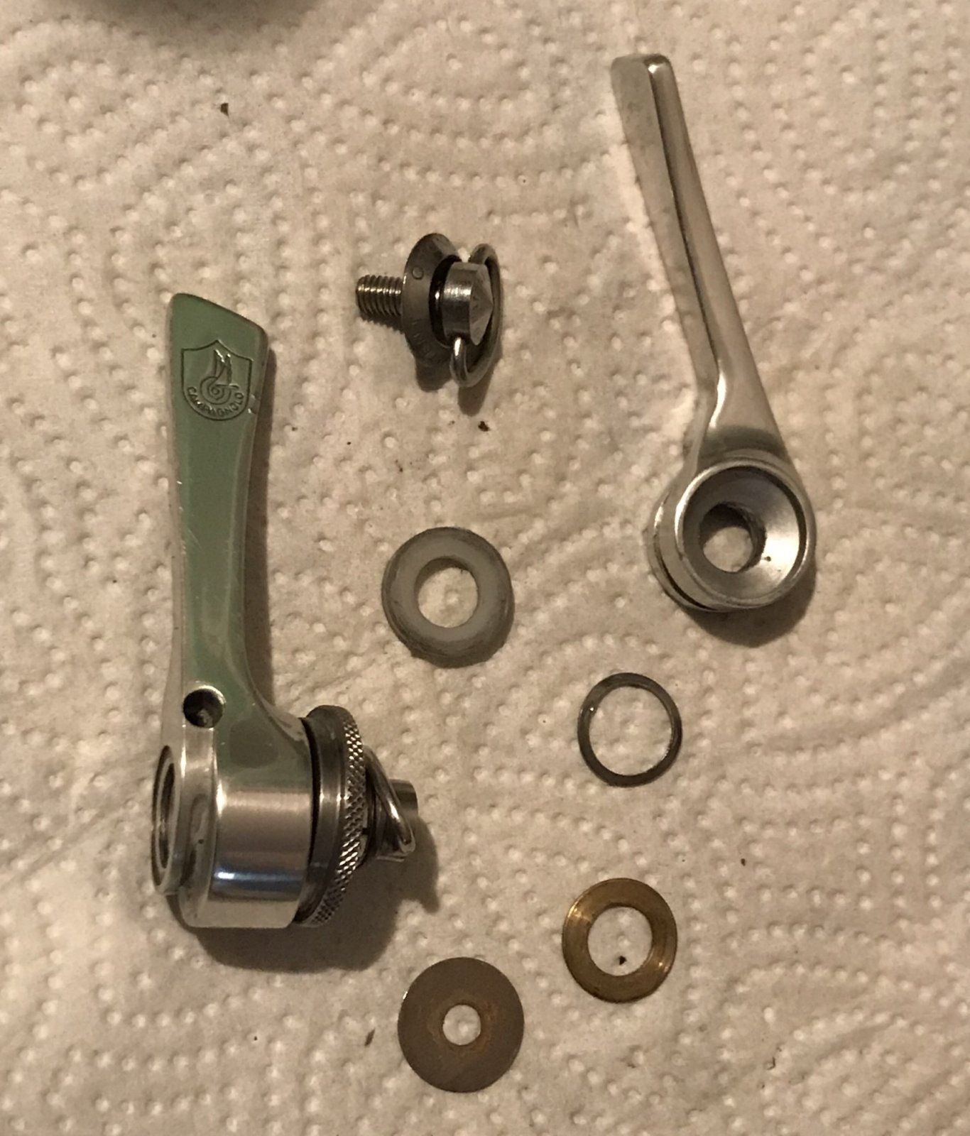

Campagnolo Athena, wie gehört es zusammen, was fehlt?
Hab gestern ein zerlegtes Rad bekommen, soweit habe ich alles zusammen, weiss aber leider nicht in welcher Reihenfolge die Schaltung/ Hebel wieder zusammen müssen oder ob was fehlt 😬
Ja , gab es in den 70ern und 80ern mit Kugelringen und Konus . Aber der alte Tange ist aus Stahl verchromt und hat m.W. keine eingepresste Lagerschale oben am Steuerrohr , sondern einen eingepressten Lagerkonus , dann kommt der Kugelring und anschließend oberhalb die aufzuschraubende Lagerschale . Da die auch aus Stahl ist , dürfte da keine extra eingepresste Kugellauffläche sein .
Müsste aber schob einen Steuersatz ausbauen , um im Detail zu schauen.

Schau mal hier, das sollte helfen

Vielen Dank, hilft aber nur bedingt...ich weiß halt nicht in welcher Reihenfolge die Unterlegscheiben wieder drauf müssen.
Dazu finde ich nix, oder habe ich da was übersehen? 🤔
Auf den Seiten 9 und 10 des Scans sind entsprechende Explosionszeichnungen. Oder was verstehe ich jetzt nicht?
Ich würde bei Chrom immer und ausschließlich Bronzewolle nehmen. Die ist so weich, dass sie den Chrom nicht verkratzt, was bei Stahlwolle immer der Fall ist. Alternativ geht wohl angeblich auch die Cola-Alu-Variante. Habe ich aber selber noch nie ausprobiert. Nevr-Dull geht dann eher schon in Richtung Politur...
Edith sagt, bloß kein Schleifpapier nehmen...
