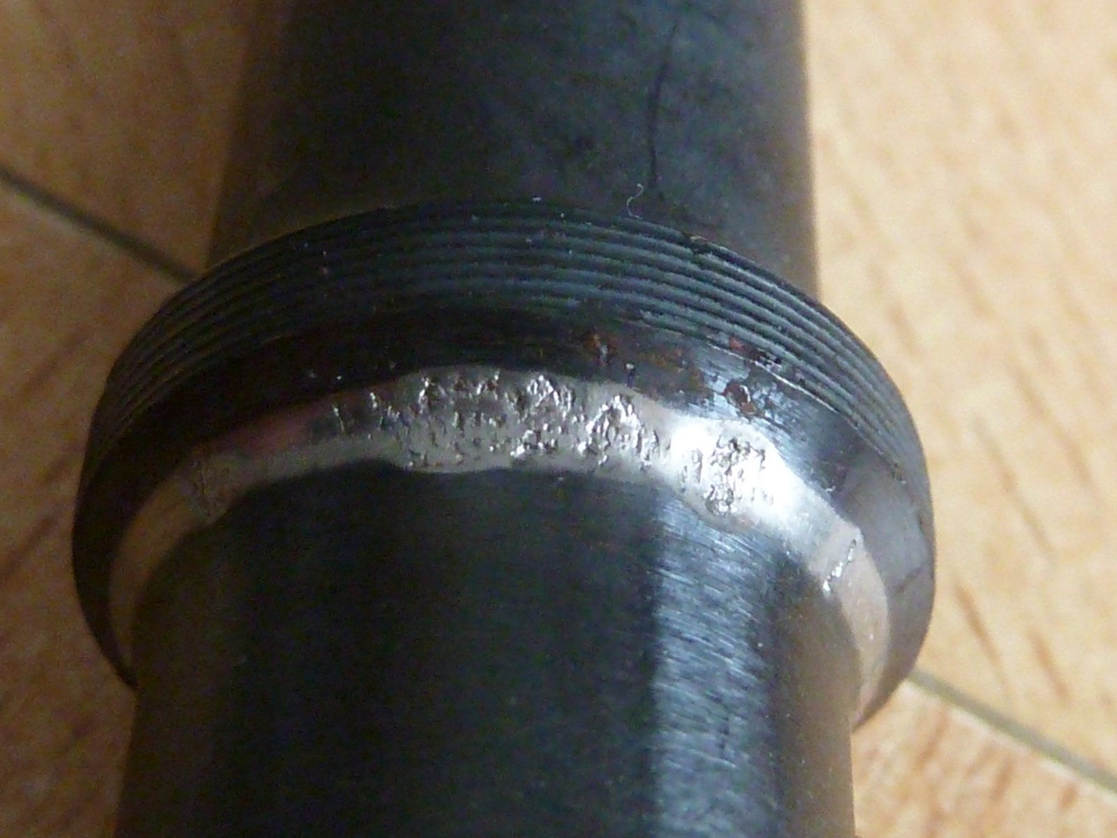

Ich denke, diese Lagerwelle brauche ich auch nicht mehr einbauen ...... :(
