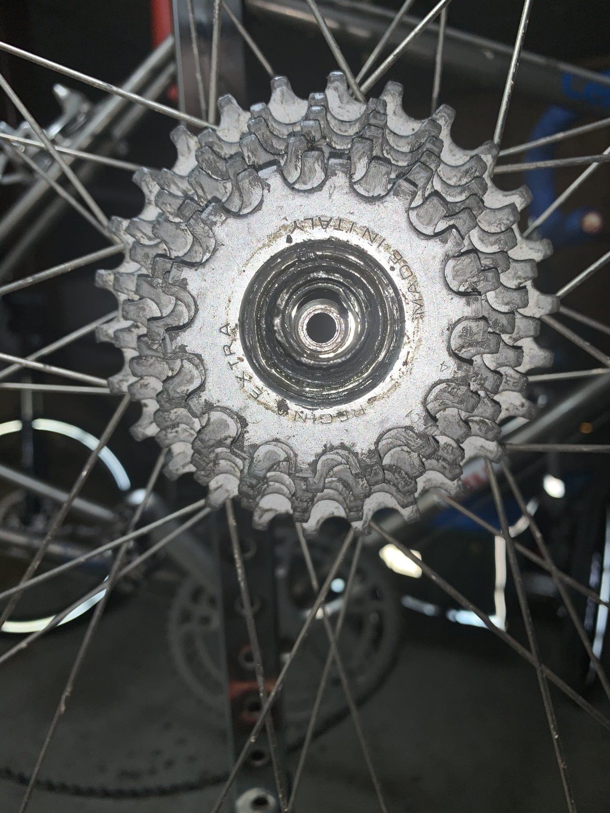

würde ich nun doch gerne von 10- auf 11fach wechseln- 11-23 11fach wäre für meine Übersetzungsbedürfnisse die eierlegende Wollmilchsau. Bevor ich mich an die Modifikation des Schalthebels mache, wollte ich mich vergewissern, dass auf den vorhandenen Ultegra 8fach-Freilauf (HED- bzw Specialized Trispoke bzw. 3D-Scheibe) eine 11fach Kassette draufgeht. TNC Hamburg bietet ja modifizierte 11fach Kassetten an, aber eben nicht 11-23, die nach deren Seite auch nicht mehr lieferbar sein soll. Außerdem meinten die auf meine Anfrage hin, dass abgedrehte Kassetten da auch nicht draufpassen würden
. Lange Rede, kurze Frage: könnte hier jemand zwei Freiläufe passend abdrehen? Einen Laden, der nicht abgedrehte 11fach Kassetten mit 11-23 anbietet habe ich gefunden, das wäre also doch nicht das Problem.

Du solltest prüfen, ob Du bei 23 Z als größtes Ritzel durch das Abdrehen von theoretisch 1,85 mm nicht den Speichen zu nah kommst und sich das Schaltwerk dann zu schnell in den Speichen verfangen kann. Bei größeren Ritzeln wie 30 Z. oder mehr geht das Abdrehen besser, weil auf dem größeren Radius die Speichen axial etwas mehr Abstand zum Ritzel haben.
Momentan habe ich ein Trispoke als Hinterrad-theoretisch könnte ich da (wie auch bei der Scheibe) an das größte Ritzel noch eines dranflanschen, dafür wäre genug Platz, allerdings wäre dann der Schräglauf bei vorne groß/hinten das dann zweitgrößte Ritzel der gleiche wie jetzt. Aber Du hast recht-für den Fall der Fälle sollte ich das im Hinteerkopf behalten. Ich hatte alternativ zum Abdrehen der größten Spiderarmeinheit und/oder des Freilaufs schon überlegt, ob eventuell ein Freilauf von der FH-R7000 oder FH-RS400 (105 oder Tiagra) die gleiche Aufnahme haben könnte wie derjenige der Ultegra 8fach-Nabe. Von den Eplosionszeichnungen her bei Shimano ist das schwer zu beurteilen. Ich kam jetzt doch zu dem Schluß, erst zu schauen, ob und wie eine 11fach Kassette überhaupt verbaut werden kann, und erst im zweiten Schritt den Lenkerendschalthebel passend umzubasteln.
Ich bin recht sicher, dass sich FH-6402 und FH-RS400 Freilauf grundsätzlich tauschen lassen, wobei der rechte Konus+Mutter etc. mit getauscht werden sollte, damit die Abdichtung zum Freilauf weiterhin sicher passt.
Allerdings geht das nur sicher mit der Standard M10x1 Stahlachse ... auf der linken Seite muss der Spacer zwischen linkem Konus und Abschlussmutter um die theoretisch 1,85 mm mehr Freilaufbreite entsprechend schmaler sein. Ich weiß jetzt nicht, wie Deine Nabe aufgebaut ist.

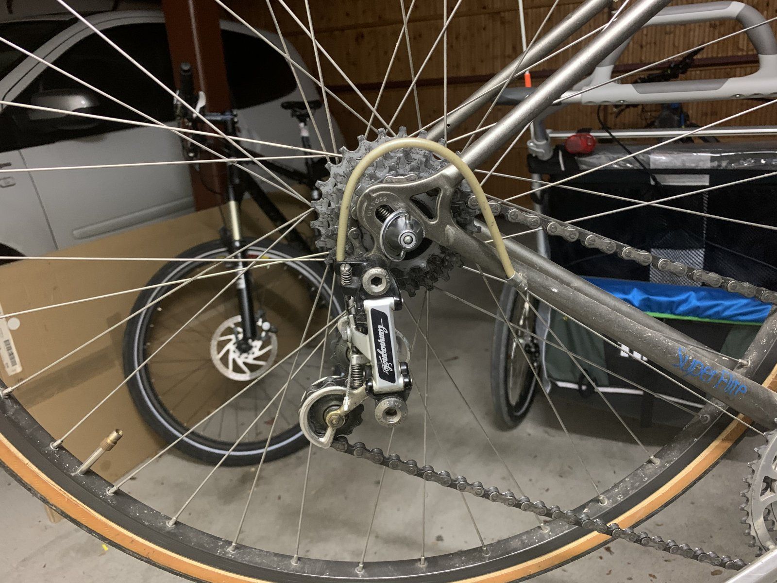

Hallo zusammen,
Bei meinem älteren centurion Rennrad ist mir gestern die Hinterrad Felge gerissen/gebrochen, die Felge heist mavic ma40. So meine Frage welches vergleichbares Laufrad kann ich für das Rad kaufen, bzw sollte ich die Kassette auch tauschen? Die Schaltung ist von campagnolo 7 fach. Ich möchte nicht so viel ausgeben habe im Jahr 2000 50 Mark für das Rad bezahlt, sollte aber auch kein Schrott Laufrad sein.

Wenn die Nabe noch in Ordnung ist, solltest Du diese neu einspeichen lassen. Das kostet zwar auch Geld, ist aber sinnvoller, als ein "neues" gebrauchtes Hinterrad zu suchen.

für das super record schaltwerk deines rades bekämest du doppelt so viel, wie du für das ganze rad bezahlt hast, da darfst du jetzt endlich ein wenig geld in die hand nehmen und am besten genau die gleiche felge besorgen, dann kannst du weiter sparen und die speichen wieder verwenden, wenn die felge getauscht wird. ;) :p
die kassette ist ein schraubkranz, kann bleiben, wenn der antrieb sauber und leise läuft. kettenverschleiß immer mal prüfen!
