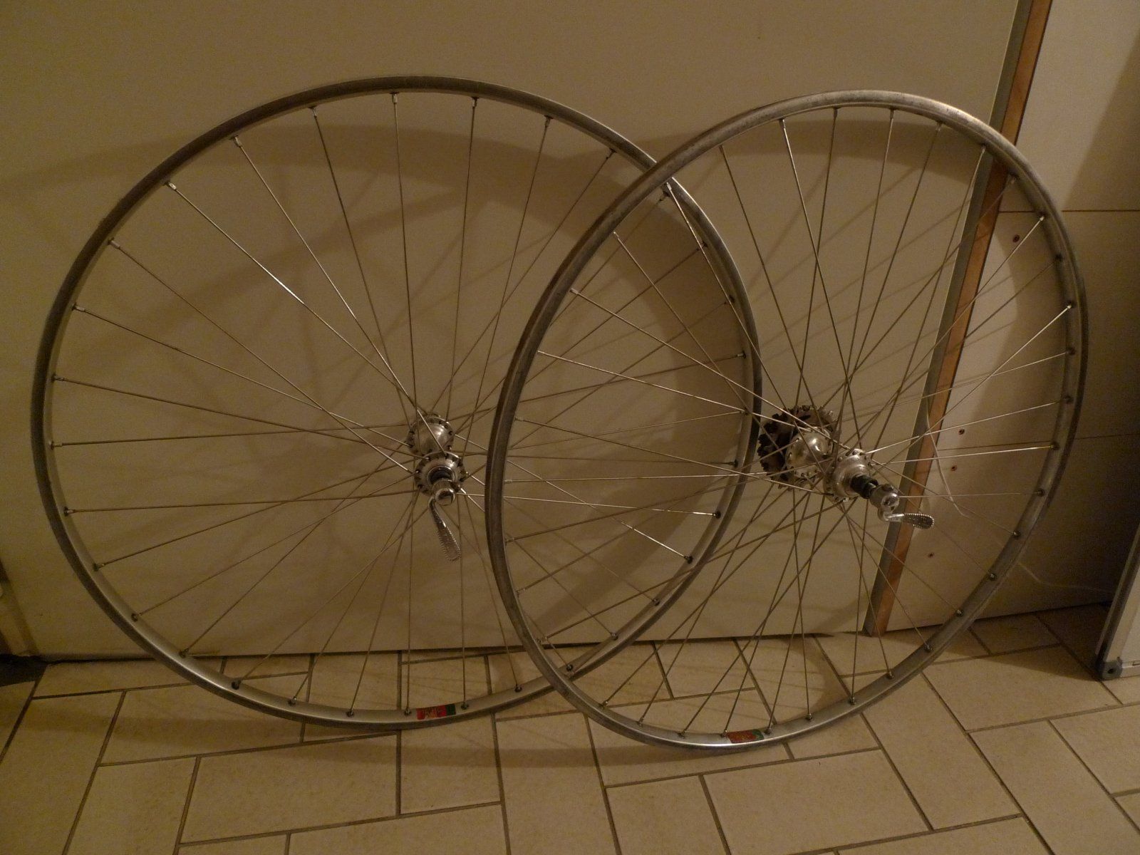

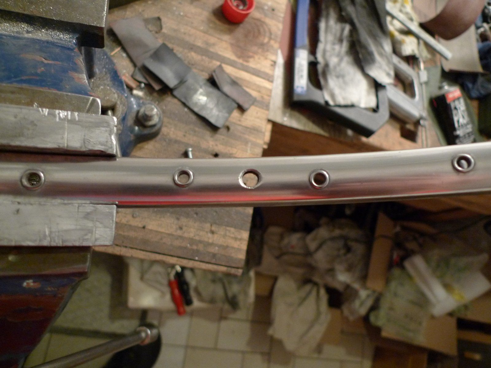

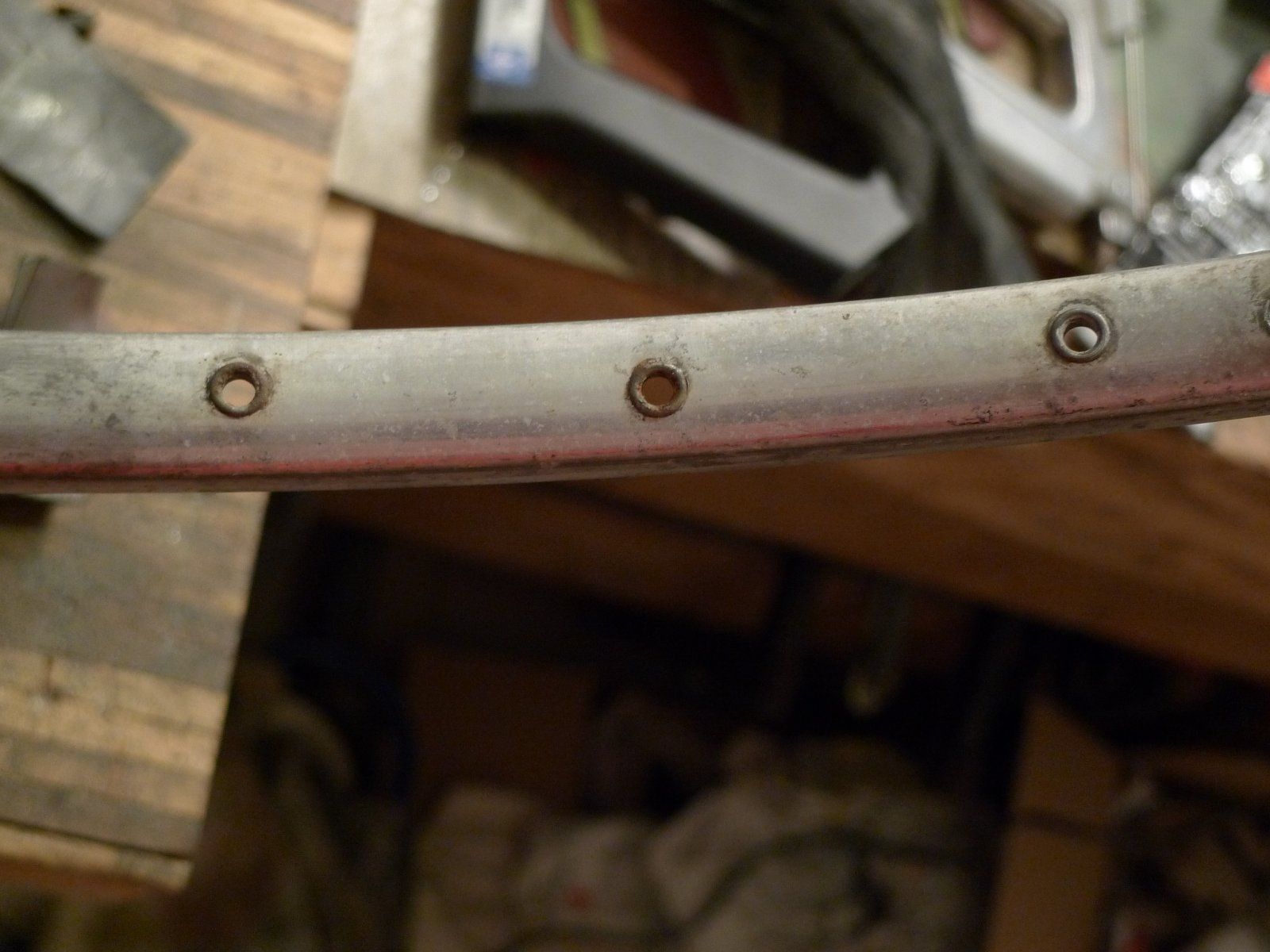

Habe schon einige gebrauchte Felgen eingespeicht und gefahren, ich verstehe das Problem nicht. Neulich habe ich zwei angegammelte Module E poliert, die schauen jetzt aus wie neu und laufen inzwischen als Laufräder super, gerade eben wieder...
