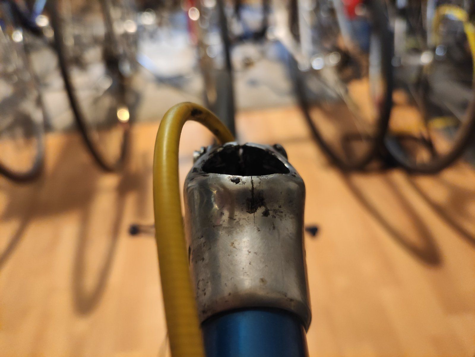

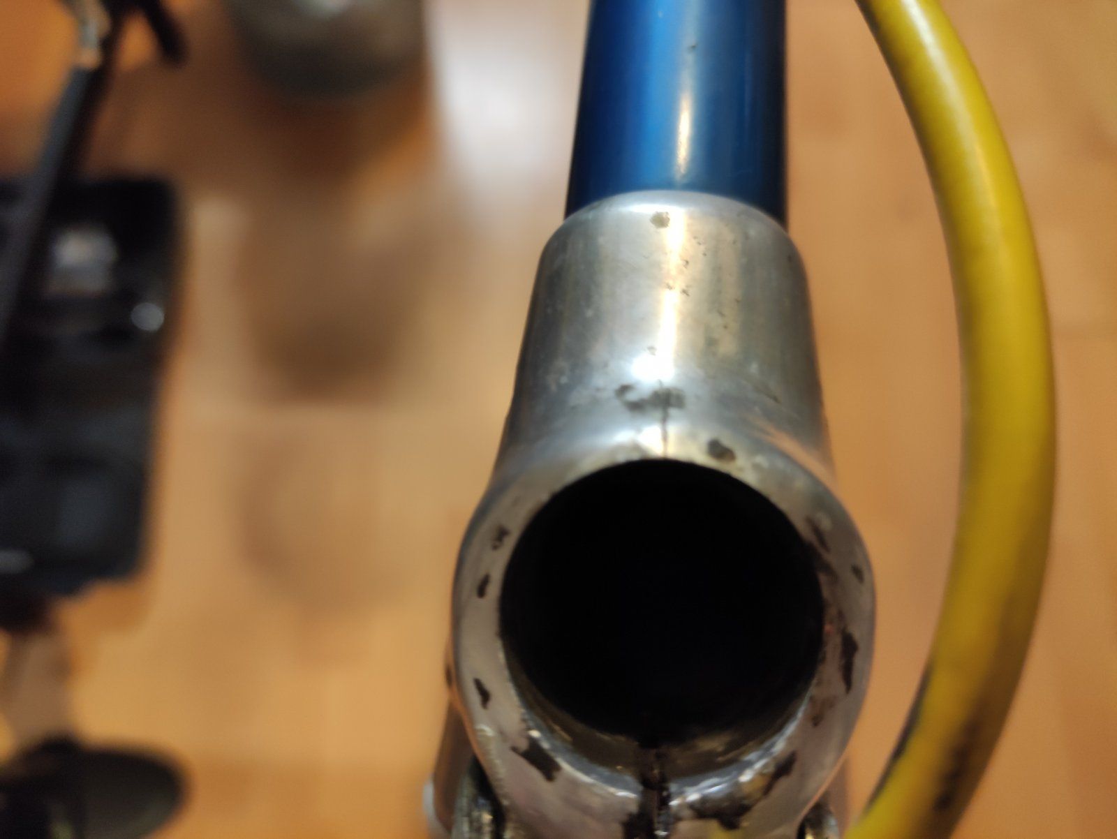

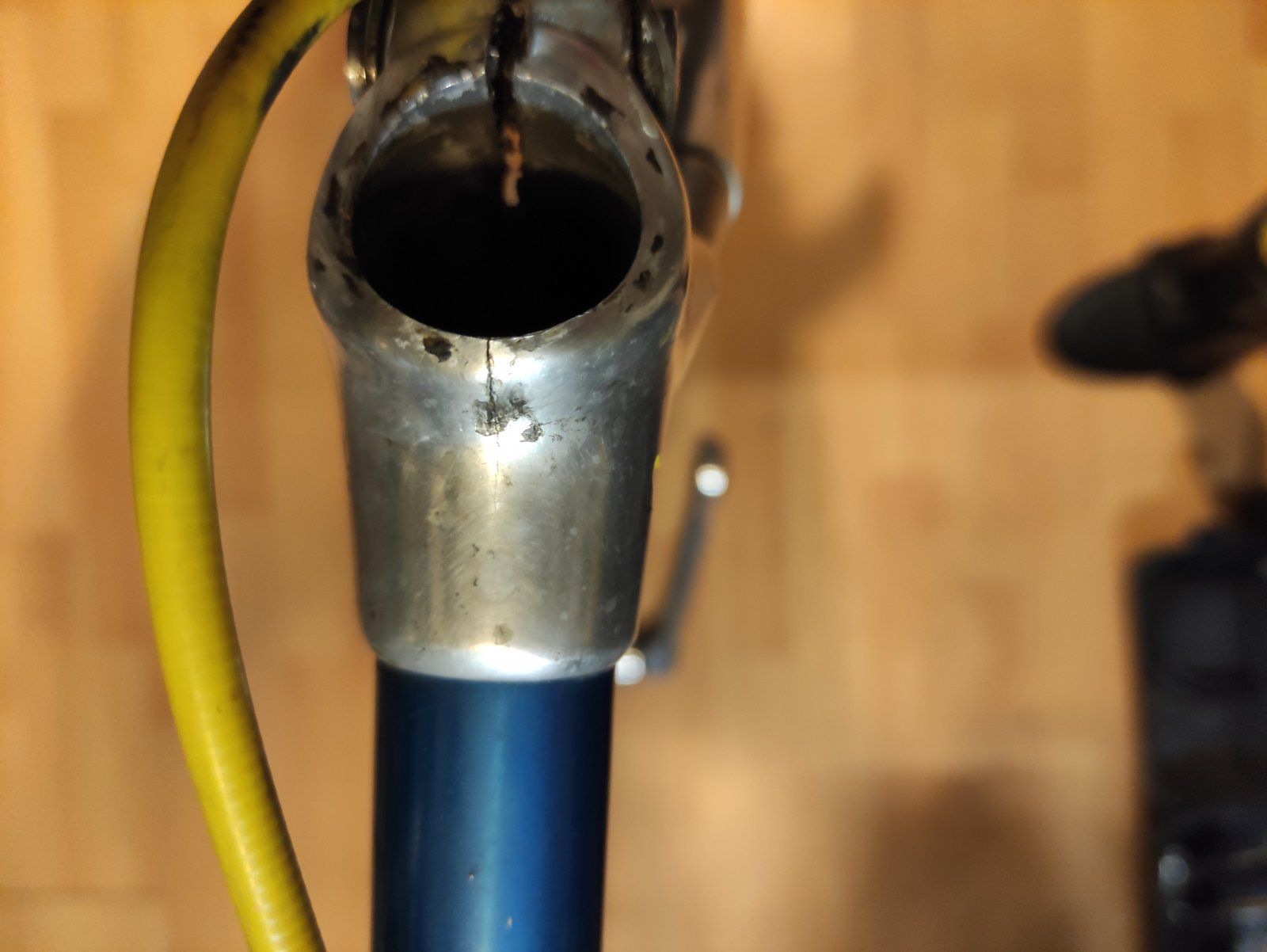

Hallo in die Runde,
der Postbote hat mir die Woche einen Alan-Crosser mit dem typischen Riss an der Steuerrohrmuffe vorbeigebracht. Da es mir primär um die verbauten Komponenten ging und der Verkäufer den Defekt auch nicht verschwiegen hat, soweit überhaupt kein Problem.
Jetzt hab ich im Forumsarchiv entdeckt, dass man durchaus einen Steuersatz einkleben kann, um noch eine Zeit lang (sicheren!) Spaß mit dem Rad zu haben. Und da Crosser ja leider nicht allzu oft angeboten werden, hab ich das durchaus in Betracht gezogen.
Bei genauerer Betrachtung ist mir allerdings aufgefallen, dass die Sitzrohrmuffe ebenso beginnende Rissbildung aufweist.
Ist da noch was zu machen (z.B. Sattelstütze einkleben) oder ist der Rahmen ein Fall für den Wertstoffhof?
Sonnige Grüße
IMG_20200911_151849.jpgIMG_20200911_152007.jpgIMG_20200911_152013.jpgIMG_20200911_152024.jpg

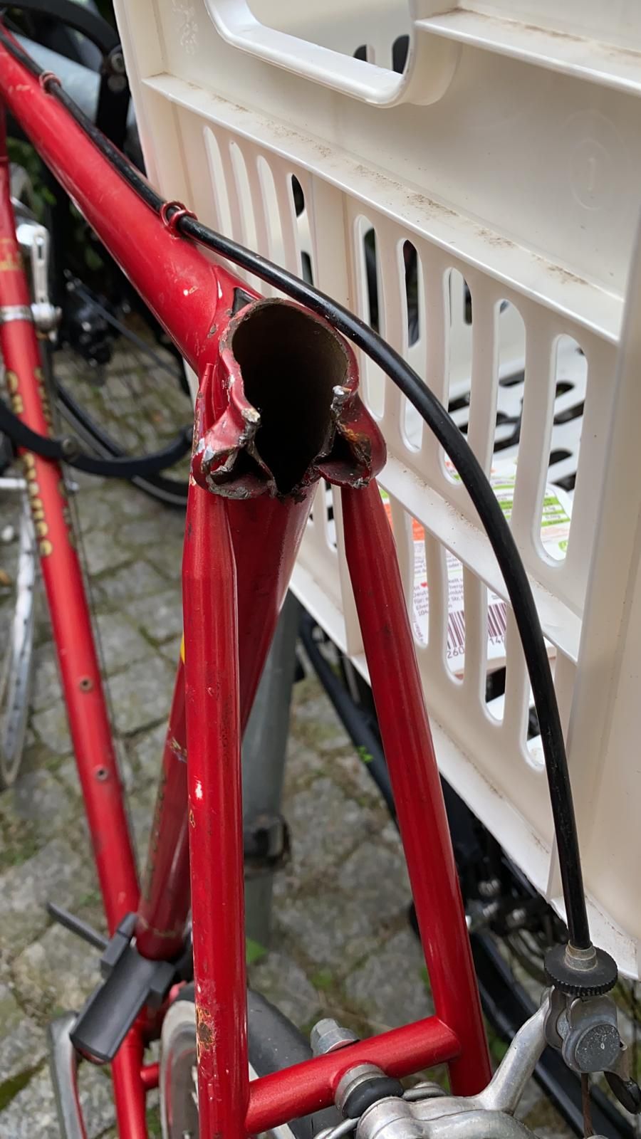

Unbedingt, bevor man den Rahmen abgibt, vollendete Tatsachen schaffen.
Defekte Tauchflaschen bekommen von mir ein Kreuz mit der Flex ins Gewinde. Sonst bin ich es schuld, dass sich ein Resteverwerter damit umbringt.
