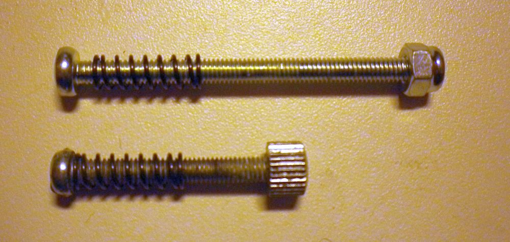

Ein Radladen in der Nähe hat mir die bestellt. Nachdem sich die Wirrungen um die Frage "Was im Namen der Dreifaltigkeit sind denn Ausfallendschrauben?" gelegt haben wurde nur kurz ein Katalog aufgeschlagen und drei Tage später konnte ich sie abholen. Wenn´s Dir wichtig ist: Ich muss da nächsten Tage eh mal hin, da könnte ich evtl Fragen, welcher Katalog das war.
Ab und ab braucht man ja diese Ausfallendschrauben für die hinteren Ausfallenden zum Einstellen der Position der Hinterradachse. Ich habe mir die immer bei Rose bestellt, eine andere schnell und günstige Möglichkeit habe ich bislang noch nicht gefunden. Nun hat mir aber Rose letzte Woche das hier geliefert:
Also, die obere Schraube, unten dazu im Vergleich wie die etwa bisher aussahen.
Mehr dazu auf meinem Blog: http://cyclitis.wordpress.com/2013/01/23/plus-ausfallendschrauben/
