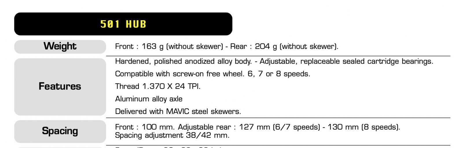

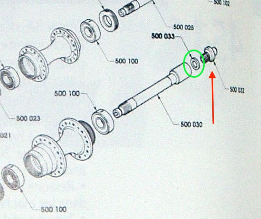

:idee:Frage an die Mavic 501-Naben-Experten:
Die Hinterrad EB kann man wohl von 130 mm auf 127 mm reduzieren. Dazu muss man 500.033 rausnehmen. Aber: wie mach ich das Ding (rot) denn auf, um 500.033 (grün) rausnehmen zu können?

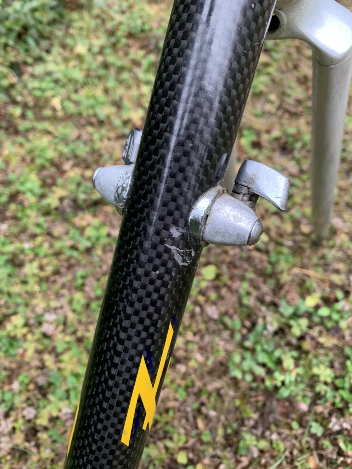

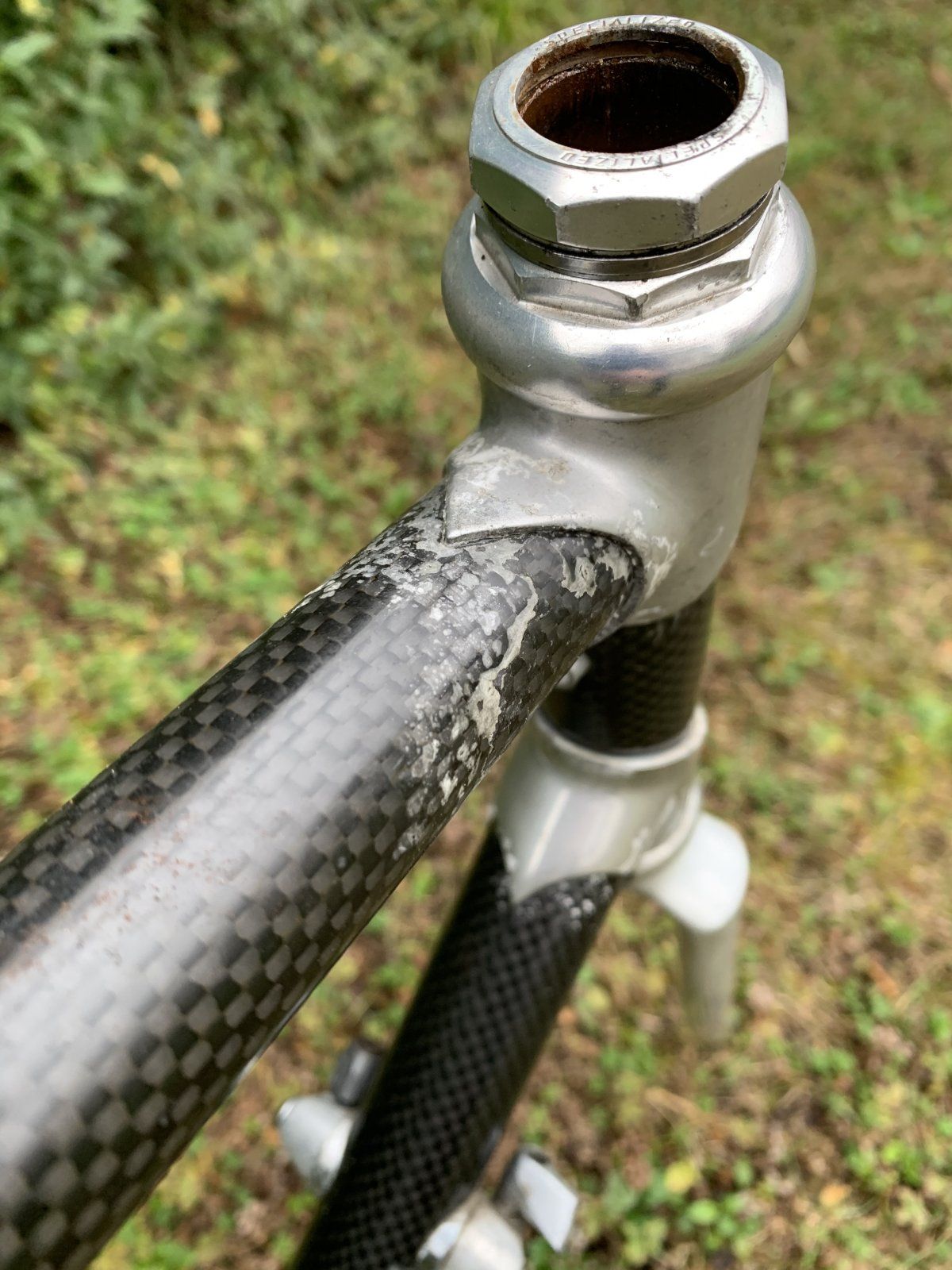

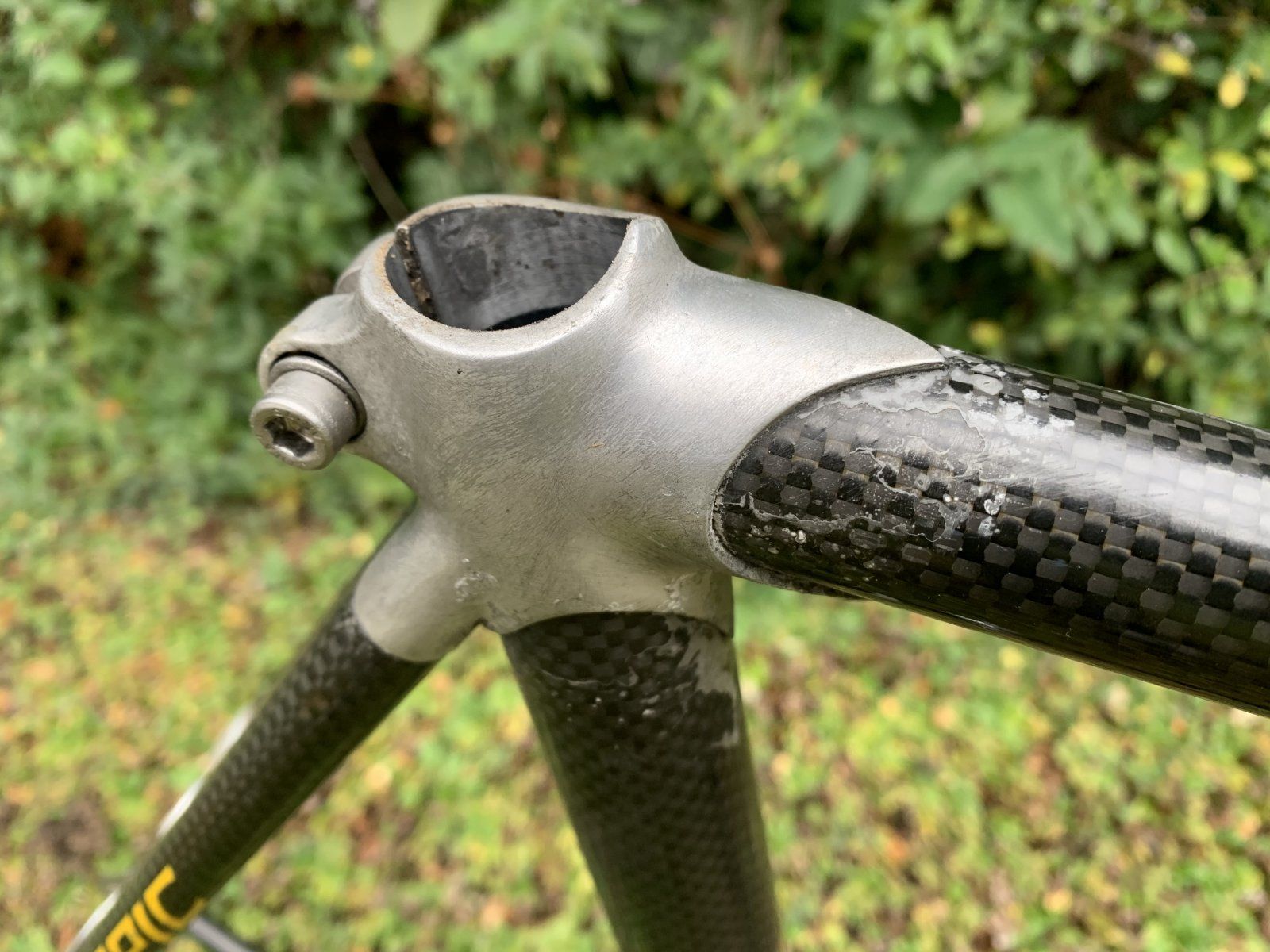

Nabend,
habe hier übers Forum einen meiner Traumrahmen erworben (Specialized Allez Epic) ["auf den war ich schon immer scharf".. ]
Nun hat der Rahmen ein kleines Klarlack-Problem, wie man sieht.
Wie würdet ihr vorgehen? Mechanisch vorsichtig abschrubbeln/ kratzen mit nem Plastikteil..
Oder kann man da irgendwas chemisches nehmen, dass nur den Klarlackrest löst?
Und wenn mans runter hat- so oder so- wieder Klarlack drüber .. pinseln? Sprühen?
Oder nackig lassen? Werde den Rahme nicht bei Salz und auch nicht auf der Rolle fahren, ich schwitze zwar ordentlich, aber selten literweise auf den Rahmen.. ;)
Nabend,
Ich bin der Meinung daß es sich um eine. art Gel Coat handelt
Die erste Schicht beim laminieren
Geschützt muss das Carbon,sonnst dringt Feuchtigkeit ein
Aber wie U was hab ich keine ahnung
Nabend,
Eine ziemlich angeranzte Carbon SaStü habe ich erst mit einem feinen Schleifflies gleichmäßig matt poliert und dann mit Klarlack aus dem Baumarkt überlackiert. Angegangen habe ich es Vogel-friß-oder-stirb-mäßig. Wurde einwandfrei und taugt auch noch nach Jahren im Gebrauch.
In deinem Fall mußt du zusehen daß du einen schönen Übergang zum abgeplatzten Lack hin bekommst.
Danke. Bei ner SaStü ist halt nicht ganz so dramatisch, wenns in die Hose geht.. (okay, billig sind die Dinger auch nicht..) aber bei nem Rahmen hätte ich gerne mehr als ne 50-50 Chance.. =)
Ich bin kein großer Lackierer, aber ich glaube einen wirklich aggressiven Klarlack bekommt man heute nicht mehr. Das schlimmste was ich befürchten würde, daß du Nasen rein bekommst und das Prozedere wiederholen mußt.
Bin auch nicht sehr erfahren damit, aber ich denke, daß man Nasen mit feinen Schleifpapierstreifen ausschleifen und mit Lackpolitur behandeln kann.
Nabend,
ich würde keine Chemie nehmen - da Du nicht weisst wie es sich auf den erhärteten Epoxidharz zwischen den einzelnen Schichten verträgt - ich würde Carbon Rahmen immer mit einer Klinge abziehen dabei die Klinge immer seitwärtsbewegen aber nie in Schneiderichtung, da der Carbon so hart ist das ihm dabei nichts passiert - macht m.A.n. aber nur Sinn wenn Du den ganzen Rahmen abziehst und neu klar lackierst - wenn Du nur stellenweise den Klarlack reparieren möchtest dann anschleifen und neu drüberlackieren ... sieht aber entsprechend aus.
Ausserdem wenn Du es im Bereich der Decals schleifst musst Du die ggf. auch neu machen
