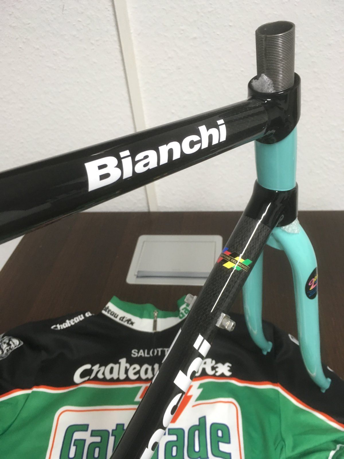

hier mal als Anschaungsbeispiel - mein Bianch sah ähnlich aus ... der Verkäufer war so dreist noch eine Klarsicht dc-Fixfolie drüber zukleben, so konnte man es auf den Bildern nicht erkennen
Nachdem ich diese abgezogen hatte waren lauter Krater im Klarlack, weshalb ich mich zum Neumachen entschied obwohl mir die rot-metellic-Candy Lackiereung eigentlich gefiel ...
Nach dem Neumachen übrigens von einem Forumsmitglied sahen die Decals aus, wie wenn sie unter Glas liegen würden - eine fast perfekte Arbeit

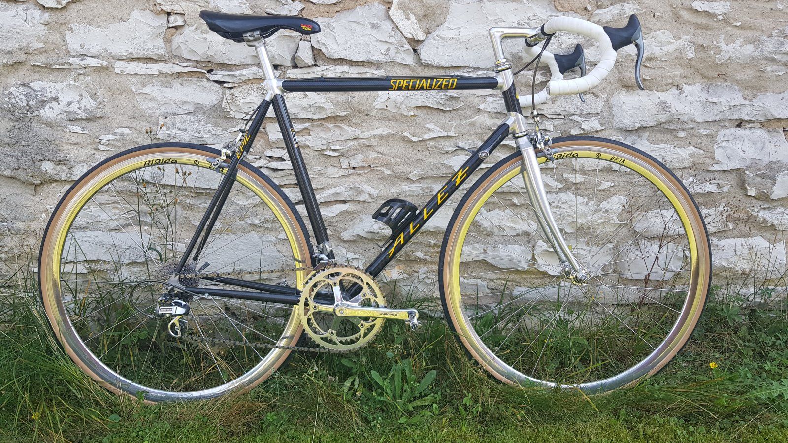

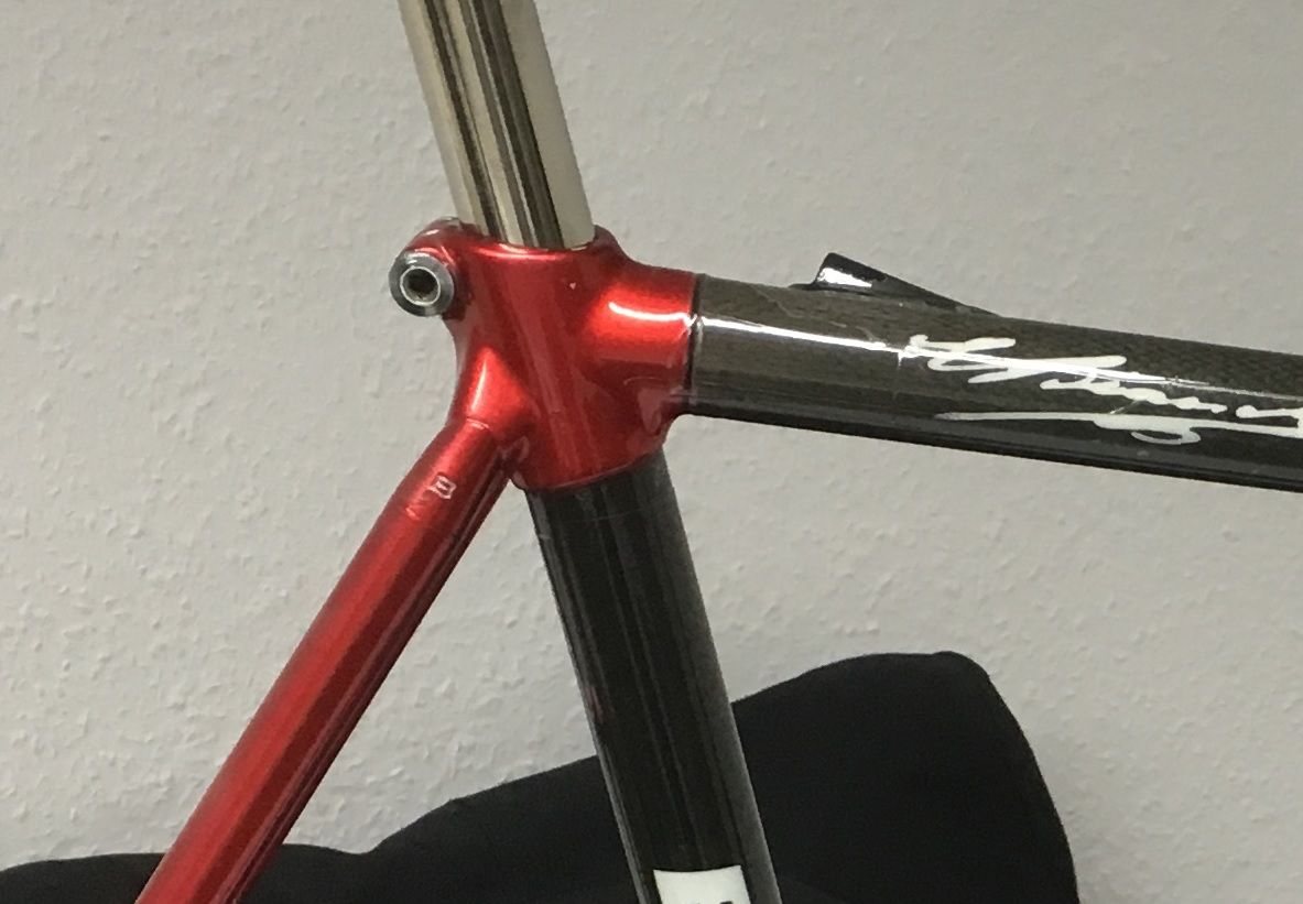

Nabend,
habe hier übers Forum einen meiner Traumrahmen erworben (Specialized Allez Epic) ["auf den war ich schon immer scharf".. ]
Nun hat der Rahmen ein kleines Klarlack-Problem, wie man sieht.
Wie würdet ihr vorgehen? Mechanisch vorsichtig abschrubbeln/ kratzen mit nem Plastikteil..
Oder kann man da irgendwas chemisches nehmen, dass nur den Klarlackrest löst?
Und wenn mans runter hat- so oder so- wieder Klarlack drüber .. pinseln? Sprühen?
Oder nackig lassen? Werde den Rahme nicht bei Salz und auch nicht auf der Rolle fahren, ich schwitze zwar ordentlich, aber selten literweise auf den Rahmen.. ;)
Eine sehr gute Wahl 😉, ich habe mir dieses Jahr auch einen aufgebaut. Hatte auch (leichte) Lackprobleme. Was hab ich gemacht? Nass mit feinem Schleifpapier abgeschliffen 400/600? (müsste ich nachschauen) und nach dem Trocknen mit Klarlack aus der Dose (mit Pistolengriffaufsatz) lackiert. Wichtig ist nur dass du den Klarlack in mehreren Schichten dünn aufträgt. Hab ich zum Ersten Mal gemacht und ist sehr gut geworden....

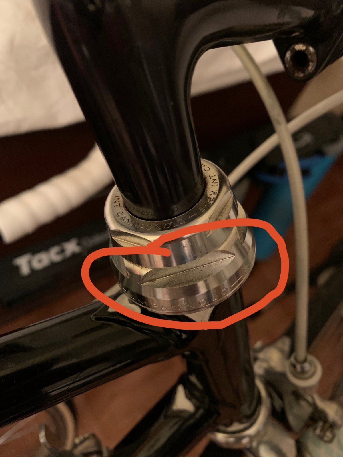

So, Steuersatz erfolgreich ausgebaut, Kugellager gereinigt und gefettet - läuft soweit. Beim Zusammenbauen und einstellen des Spiels ist mir aufgefallen, dass, wenn alles super smooth läuft, die untere der beiden oberen Muttern, die direkt auf dem oberen Kugellager sitzt, sich noch immer drehen lässt und und die Gabel leichtes Spiel hat (rot auf dem Foto). Ziehe ich sie fest, ist das Spiel zwar weg, aber die Gabel lässt sich nicht mehr schön drehen. Ist das normal? Sorry, falls das eine Noob-Frage ist, aber Schraube das erste Mal am Steuersatz rum.
Danke!
