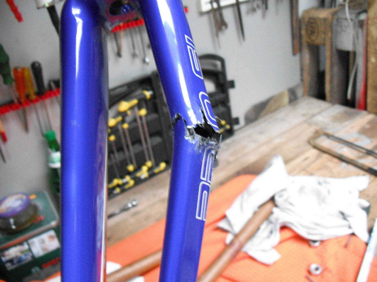

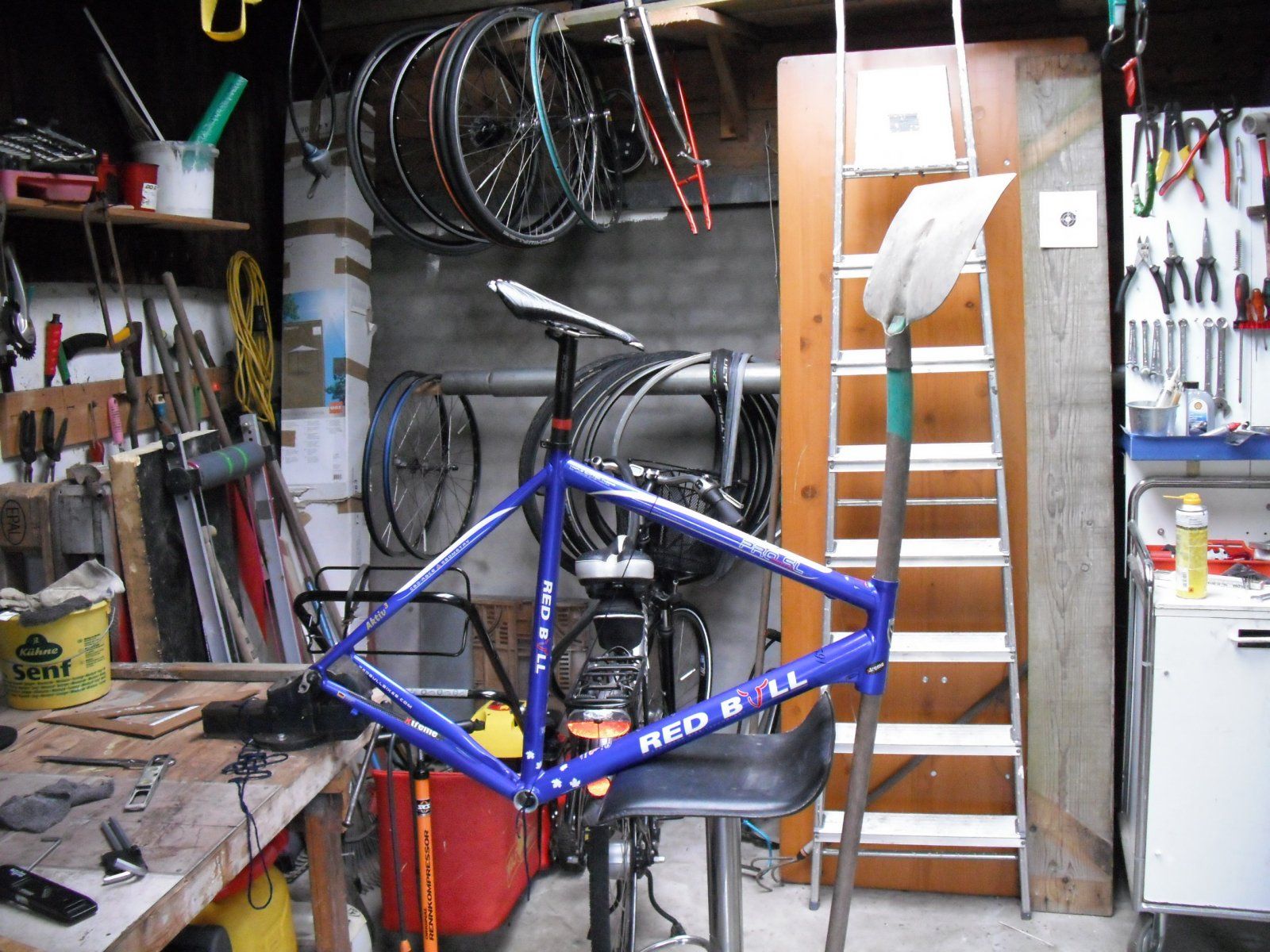

Kann ich besser! Richten einer Gabel,
erfolglos, richten eines Rahmens mittels Schaufelstiel hat geklappt

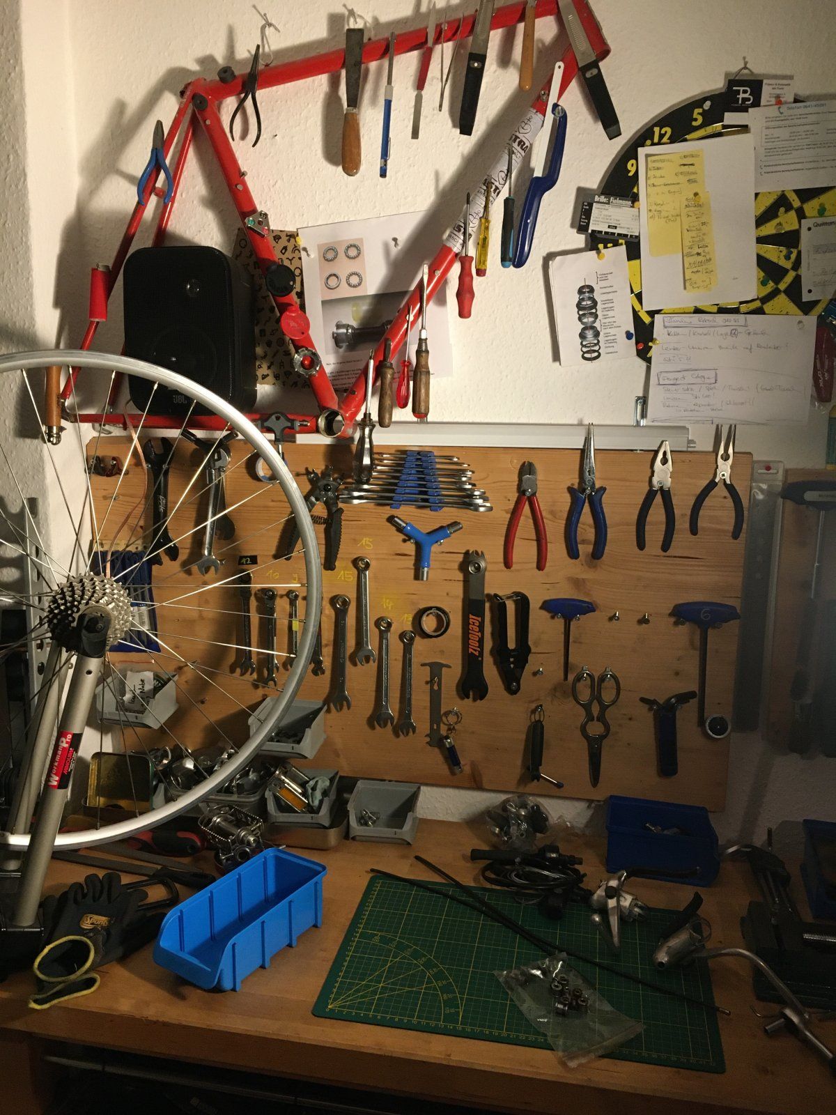

Vernünftiger Montageständer mit einer Ablageplatte für die jeweils notwendigen Utensilien und Schlüssel. Werkzeug an die Wand, imho
Super Idee :daumen: ist aufjedenfall eine Überlegung wert

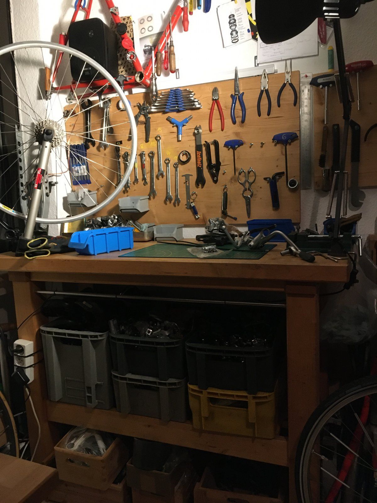

Gestauchter Rahmen mit kleinen neodym-Magneten- 10 Euro
Holzplatte 15 Euro.
werkbank/ Tisch (in meinem fall son teil von ikea für die Küche, aus den Kleinanz.) 40 Euro..
nur als Vorschlag. Nicht im bild noch ein kleiner Rollcontainer (ebenfalls Ikea).. so 30-40 Euro.

Sieht sehr ansprechend aus, dein Werkraum 😍
Dazu bräuchte ich aber eine Wohnung mit Kellerabteil oder Dachboden....
Das wird wahr. am meisten von allen Dingen ins Budget gehen ;)
Ist bei mir tatsächlich 'nur' eine Werk-ecke im Arbeitszimmer.. allerdings darf ich dieses Zimmer auch als einziges IN der Wohnung benutzen/ verwüsten/ verdrecken.. find ich nen guten Deal.. =)

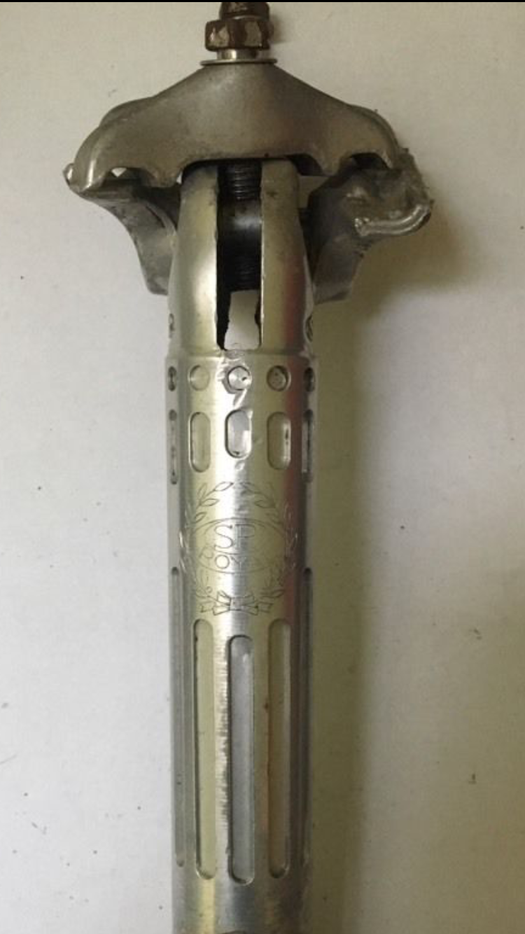

Ich hoffe man kann auf den Bildern eingermaßen erkennen, dass auf allen vier Seiten größere Stücke abgebrochen sind. Dadurch wackelt der Kurbelarm sehr stark, so dass das Fahren recht schwer bis unmöglich ist und auch festgezogen ist alles am Wackeln. Meine kurze Frage: Kann man das noch retten oder muss da ein neuer Kurbelarm her?
Sieht so aus, als hätte die Kurbel nicht weit genug auf dem Vierkant gesessen.
Falsche Kurbel/Welle-Kombi?
Ich würde Beides tauschen.
